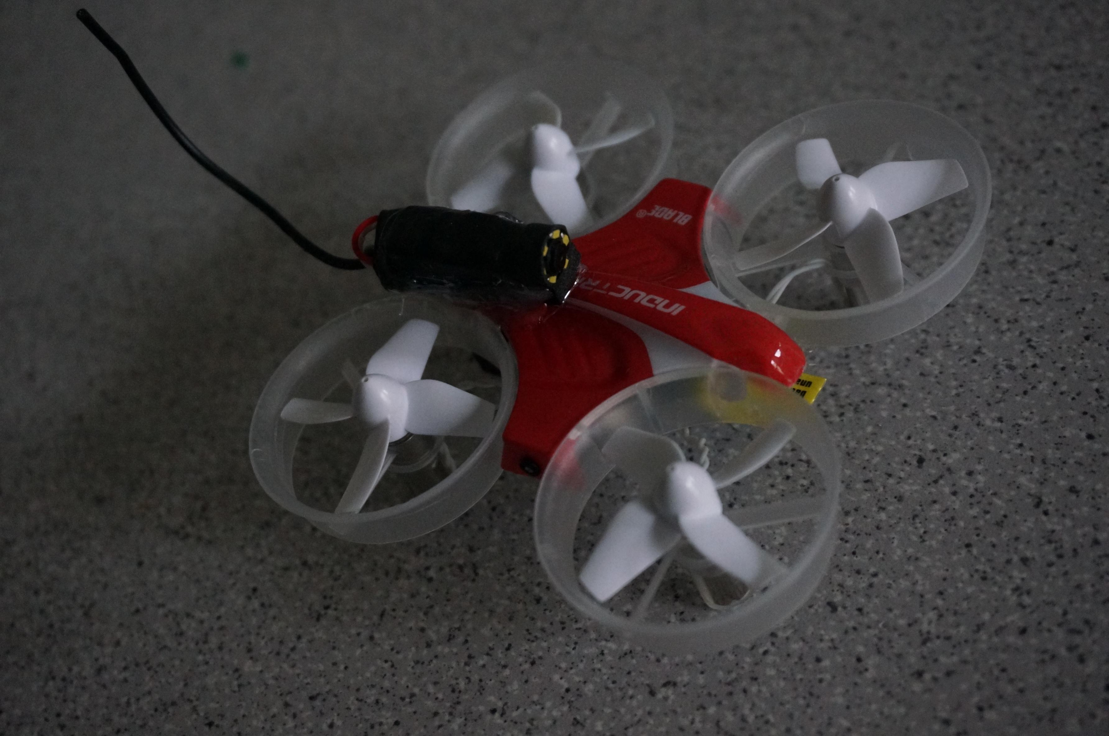

    So mein Inductrix ist jetzt auch FPV tauglich.
    Nur die Flugzeit ist mit 1,5 Minuten recht bescheiden.

    S.......Nur die Flugzeit ist mit 1,5 Minuten recht bescheiden.
    hehe schaut gut aus
    Vielleicht mal mit dem kopter lipo zusammen testen. evtl kommt dabei bissl mehr rum. da ziehst zwar durchs fpv system mehr Saft aber das eingesparte lipogewicht....... müsste man mal testen
    Fliege meinen auch sehr gerne. Benutze die Taranis als funke und nem HK orange modul. lies sich einfach binden. auch umschalten level und acro geht.
    jabe von früher noch von hk noch ein paar von den 900mhz fpv cam sender modulen. die wiegen nahezu nix, selbst mit dem sender.
    evtl schnall ich das drauf. der hubsan trug das ohne probleme.

      Ein lipo geht absolut nicht die cam wird extrem gestört, deshalb der 80er lipo.
      Mit den Original Motoren trägt er leider zu wenig.
      Die Motoren die jetzt drin sind ziehen halt 300er lipos mit 35c in 1,5 Minuten so weit runter das er abschaltet.
      Die cam wiegt 3,8g mit 200er Sender
      Zuletzt geändert von Ingoooo; 03.05.2016, 13:02.

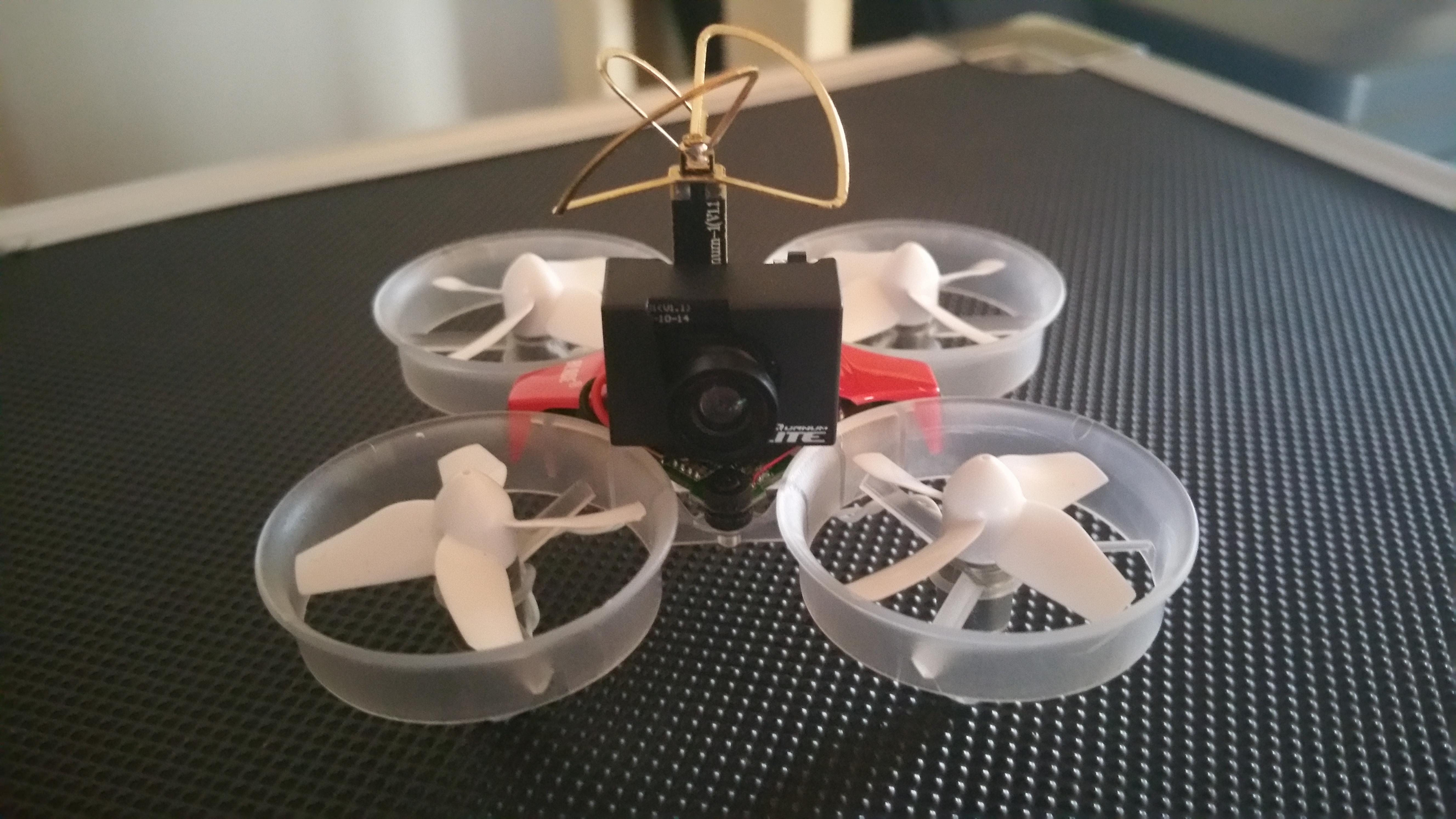

            Habe meinen Inductrix auch direkt auf FPV umgebaut. Mit der Quanum Elite für 38 Euro, 25mW und einem Top Bild.
            Mit dem MyLipo 205 mAh habe ich 4 Minuten Flugzeit.
            Ist ok. Damit und mehreren Akkus und 4-fach Lader fliege ich auf dem Spielplatz durch die Geräte was einen heiden Spaß macht.
            Steigleistung ist noch ok.
            Gruss Marco,

                Ja kein Problem. Mit zwei wäre der doch zu schwer und die Motoren würden nicht lange halten schätze ich.
                Hab jetzt ca. 50 Flüge gemacht und bisher macht keiner der Original Motoren Geräusche.

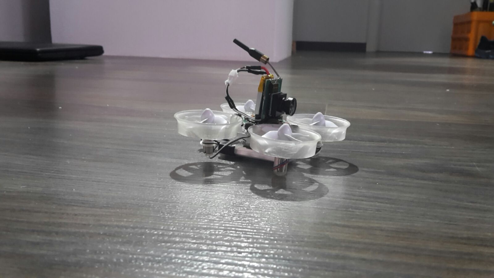

                  meiner ist nun auch fertig. hatte noch son 900er set von HK .
                  fliegt gut damit und so gut wie keine störung. muss jedoch mal die cam tauschen. meine "schaltet" die Helligkeit als durch ... also das bild wird heller und dunkler. Entweder hat die cam ne Macke oder es kommt durch spannungsschwankungen. sie hängt direkt am 1S des Flugaccus.
                  is schon nice

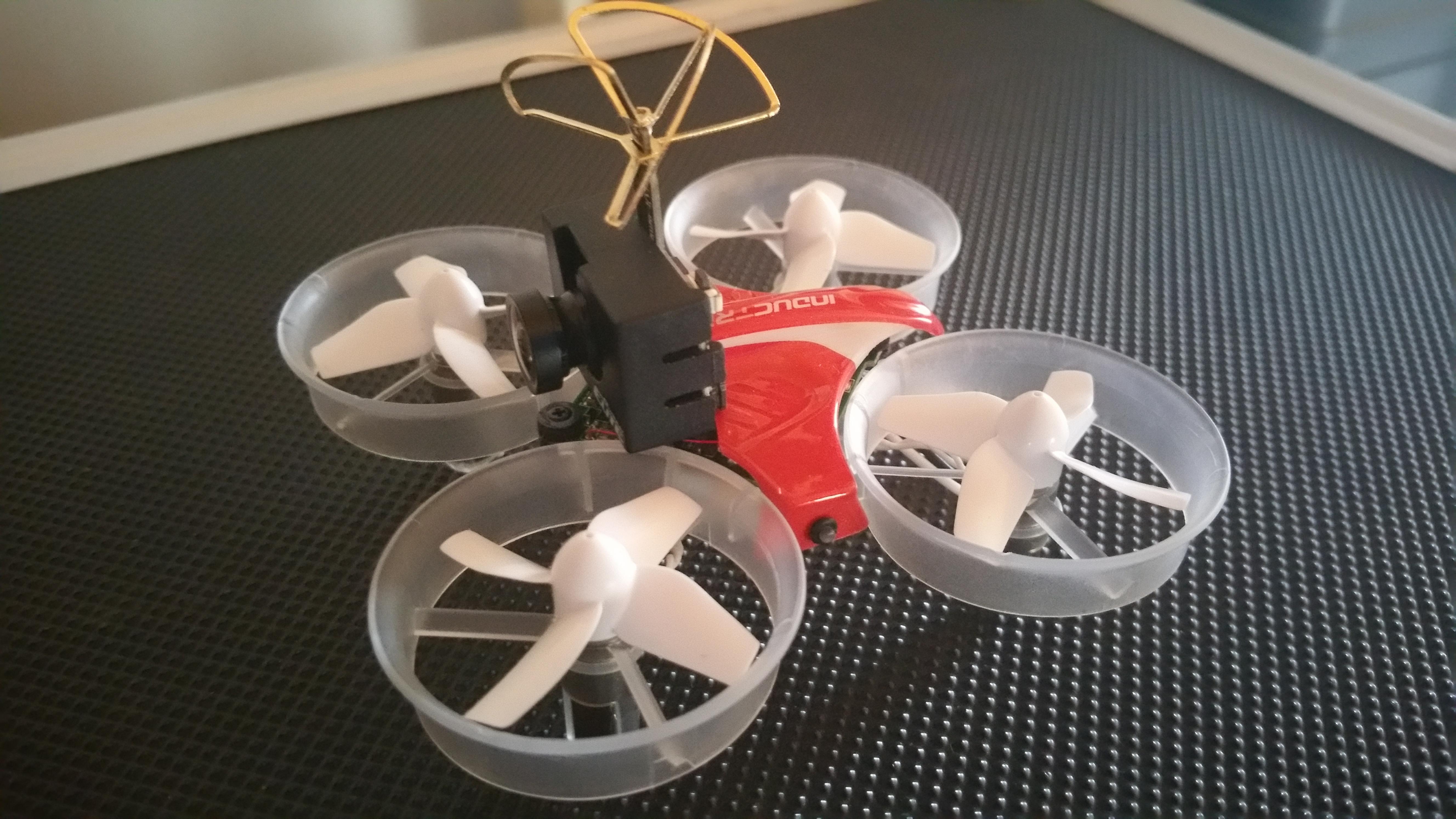

                    Hab mein wieder zerlegt, am ist jetzt auf meinem Yak 54 umx.
                    Die Fast Motoren von mmw sind zwar Sau spaßig zu fliegen aber mit cam drauf brauchen Sie zu viel Strom.

                      es gab bei hobbyking mal ein micro micro FPV system mit cam und sep sende platine und ner einfachen empfangsplatine(hab die eingebaut in ein gehäuse mit ner 1S zellem, Schalter und kabel direkt zu fatshark)
                      Bild is bis auf die helligkeits probleme gut und ohne Störung. ich gucke mal irgendwo hab ich nochn zweites set das brauche ich nicht mehr (bei Bedarf gern PN)
