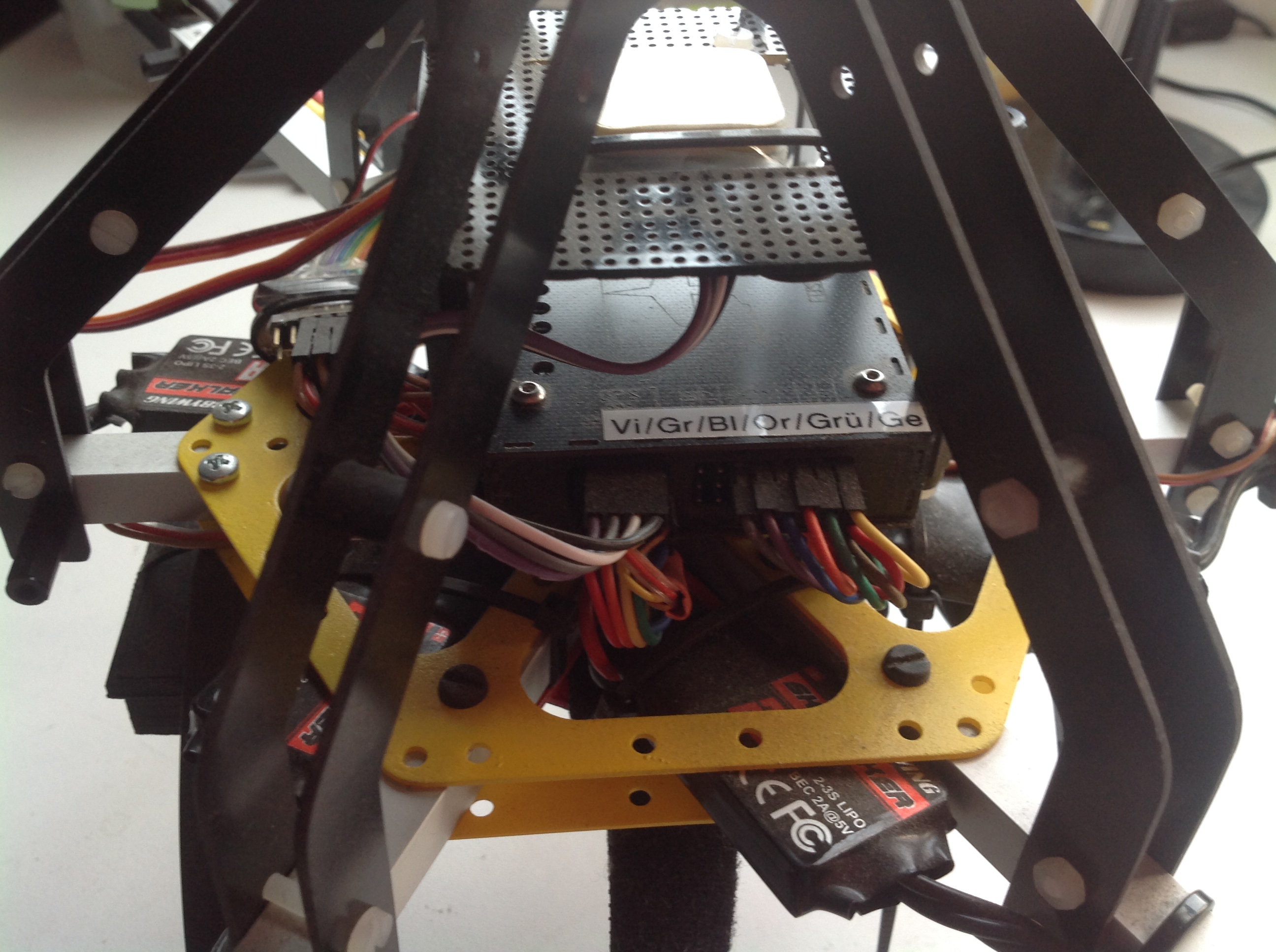

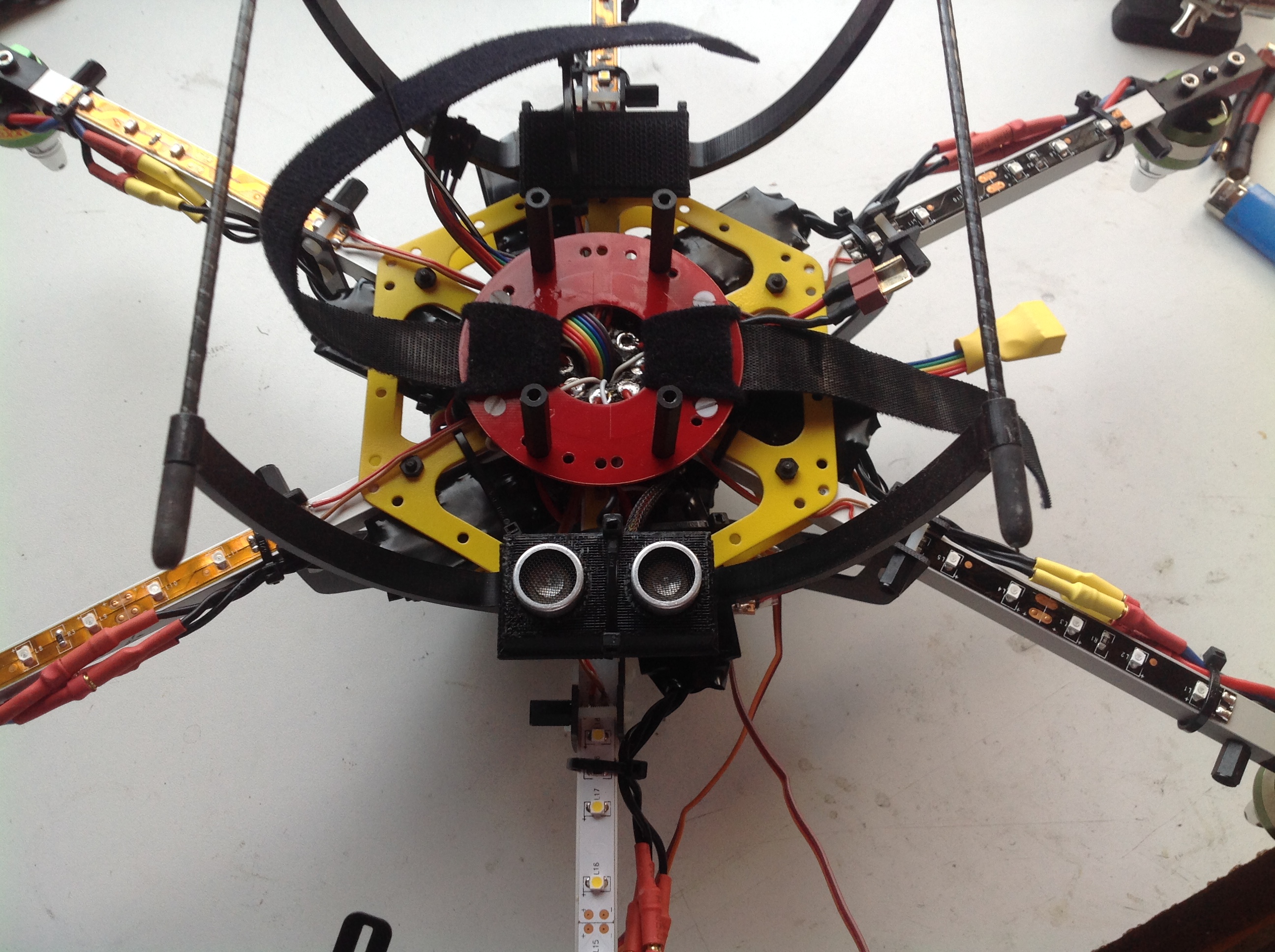

        was da genau für eine Version von Steuerung drauf ist kann ich euch leider noch nicht sagen. Wie schon gesagt, ich habe Null Plan von der Sache. Der Vorbesitzer sagte mir, das der Copter mit GPS, Kompass und so einem Sensor zum Höhe halten ausgestattet ist.
        Mit wievielen Zellen muss ich das Teil eigentlich betreiben? Kann ich das nur mit einer Spektrum Anlage fliegen oder geht auch Futaba?
        Hier mal ein paar Bilder von dem Gerät...

            AW: Brauche Hilfe bei Hexacopter mit Rabbit flight controller
            Zitat von MB-Drums.de
            So Leute,
            Zellenanzahl ist von den verbauten Komponenten abhängig wieviel S die vertragen (Regler; Motor; BEC usw.).
            Entscheidend ist hier das schwächste Glied.
            Auf deinem BEC kann ich schonmal 2-3S lesen, deshalb solltest mal nicht über 3S gehen, sonst rauchts.
            Welchen Sender du nutzen kannst ist abhängig davon was für ein Empfänger verbaut ist. Allerdings sucht sich man sich normalerweise den passenden Empfänger zu seinem Sender und nicht umgekehrt.
            Das ganze Teil sieht aber schon sehr abenteuerlich aus und irgendwie aus längst vergangenen Tagen. Ich hoffe du hast das Teil umsonst bekommen, weil alles andere wäre definitiv zu viel.

                  Hast ja auch den Ultrschall sensor mit dran. das funzte für damalige verhältnisse unglaublich gut.
