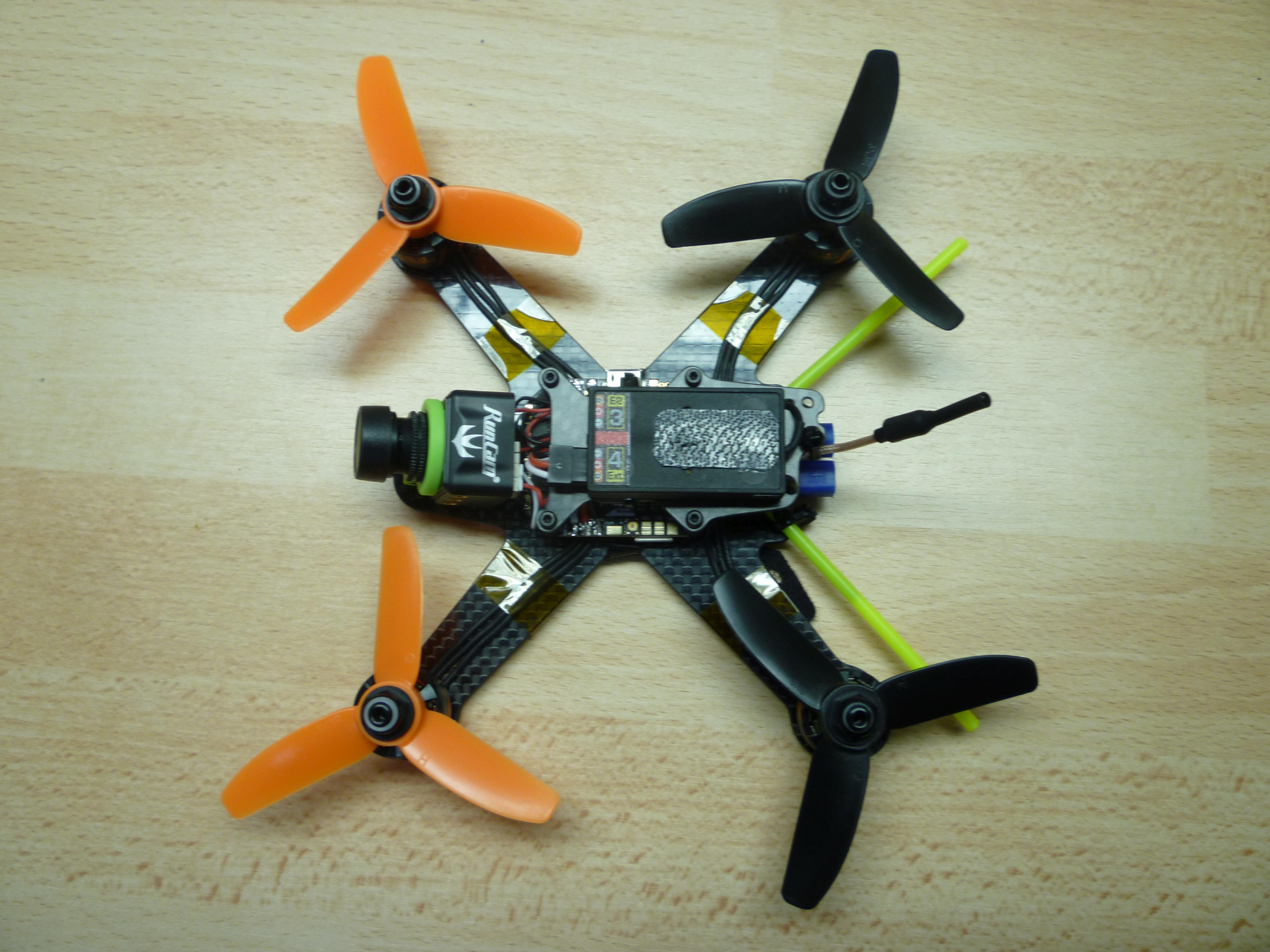

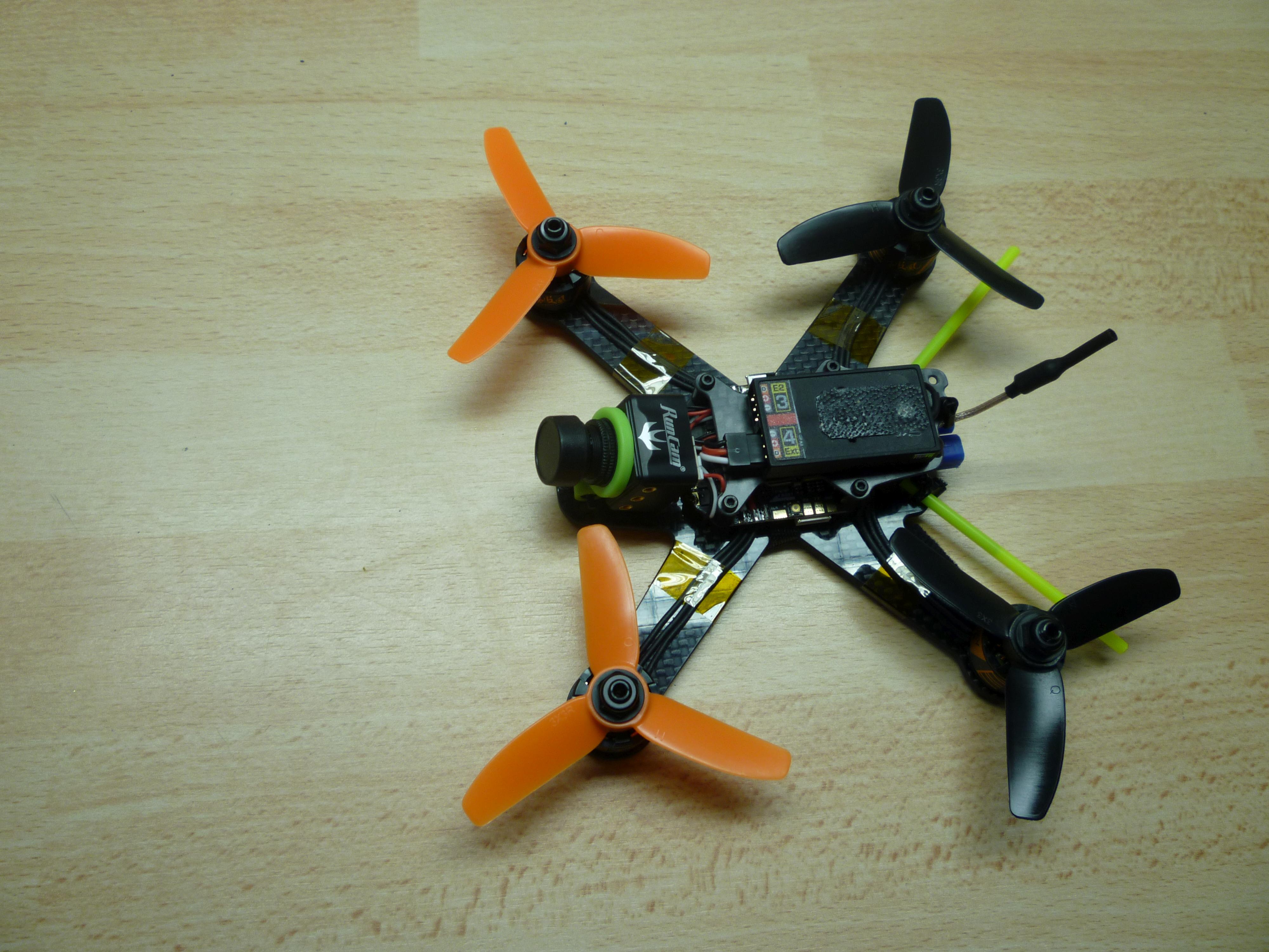

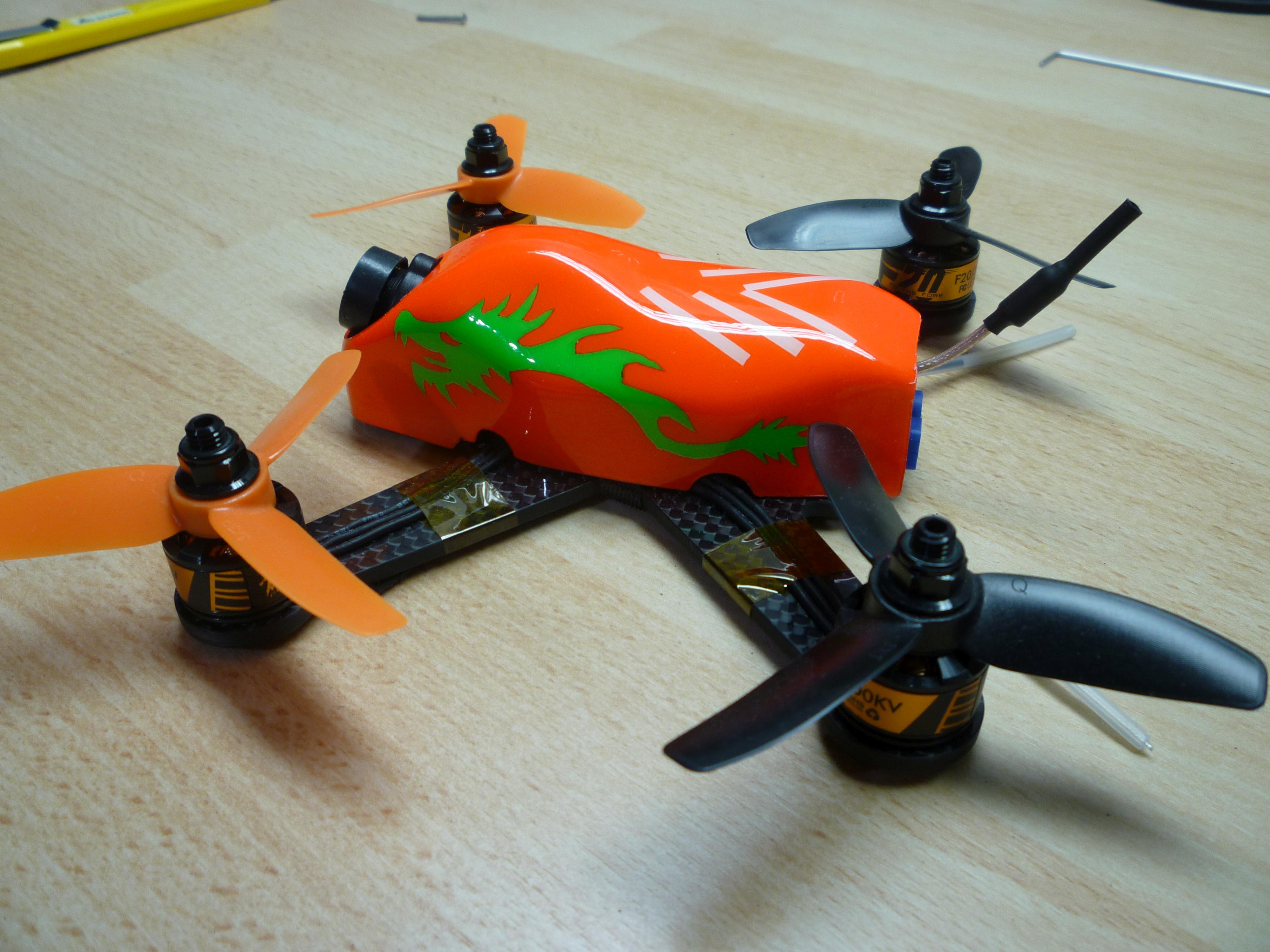

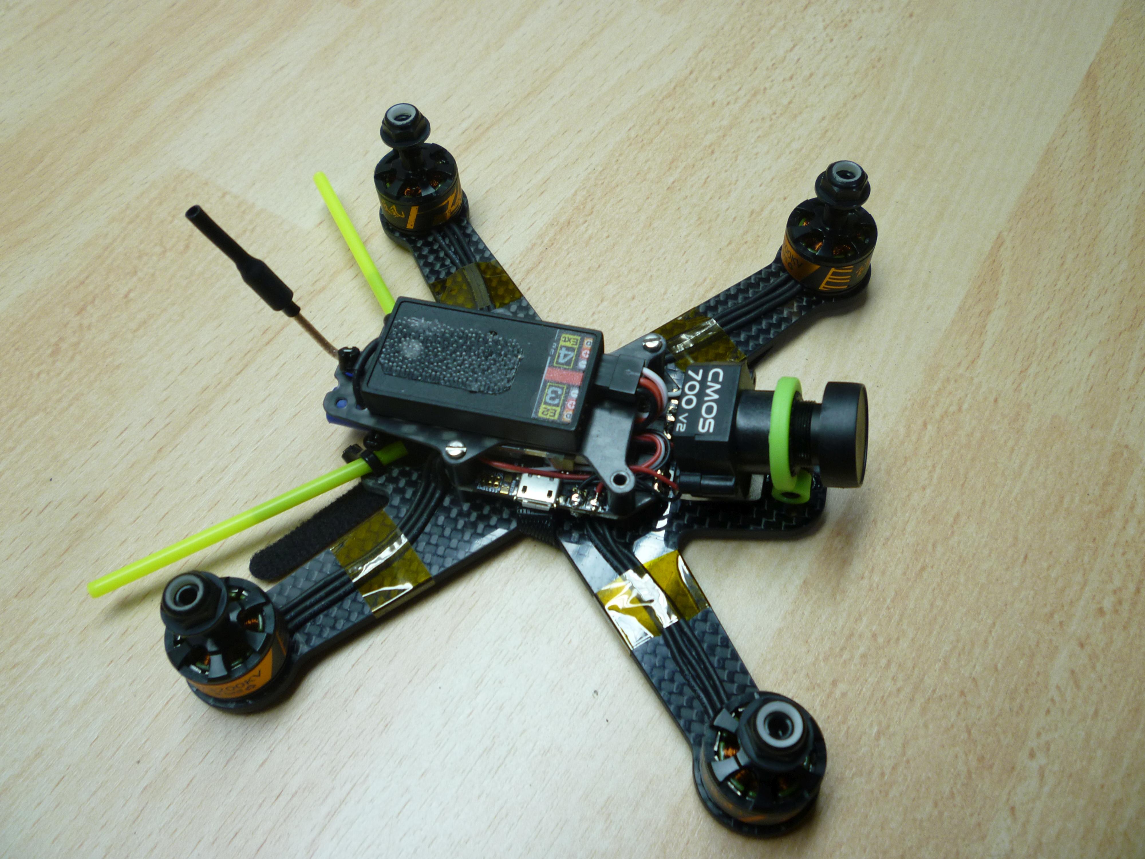

    wollte euch meine zwei kleinen Racer vorstellen.
    Kiss AIO
    Eigenbau Frame u. Haube
    Jeti Rex3
    F20 3200
    TBS HV Sender
    Fat Shark 700 TVL V2
    Gewicht ohne Akku 140g

    Sehr cool. Welche Prop-Grösse ist das, 3" ?
    Vom Abstand vorne-hinten sieht's aus, als würde sogar noch etwas mehr gehen, aber zur Haube hin wird's wahrscheinlich knapp ne

      ja, das sind 3" Props. Den Abstand kann ich wegen der Haube nicht enger machen, da die Haube für mich ein "Muss" ist. Ist zwar Gewicht (6g) die er schleppen muss aber er ist gut von 250g weg.
      Tja die neue Runcam Swift mini erhöht das Gewicht leider auch noch um 2g

        dafür bietet sie viel besseres Bild und hell/dunkel performance!! die einzig richtige wahl derzeit bei den minis wenn man neukaufen muss/will!!!!
        schöner frame. evtl bissl breite arme aber schicki!

          soo breit sind die Arme auch nicht (von 15mm auf 18mm), da die obere Ebene nur 1mm hat, muß halt die untere (3mm) alles Tragen. Darum so wenig Ausfräsungen wie Möglich (nicht Berechnet):dknow:.

            find ich gut
            ja sieht nach spass aus der kleine

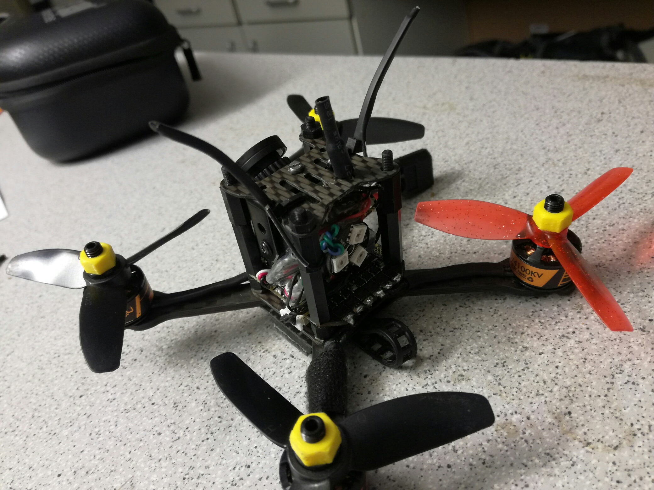

            fliege derzeit mit diesem.
            REDUX 130 Frame
            Tiger F20 4100kv mots
            KISS CC allinone
            Frsky XM+ RX
            micro minim OSD für telemetrie
            eachineVTX03
            HQ 5x3x3 props
            4s SLS Lipo

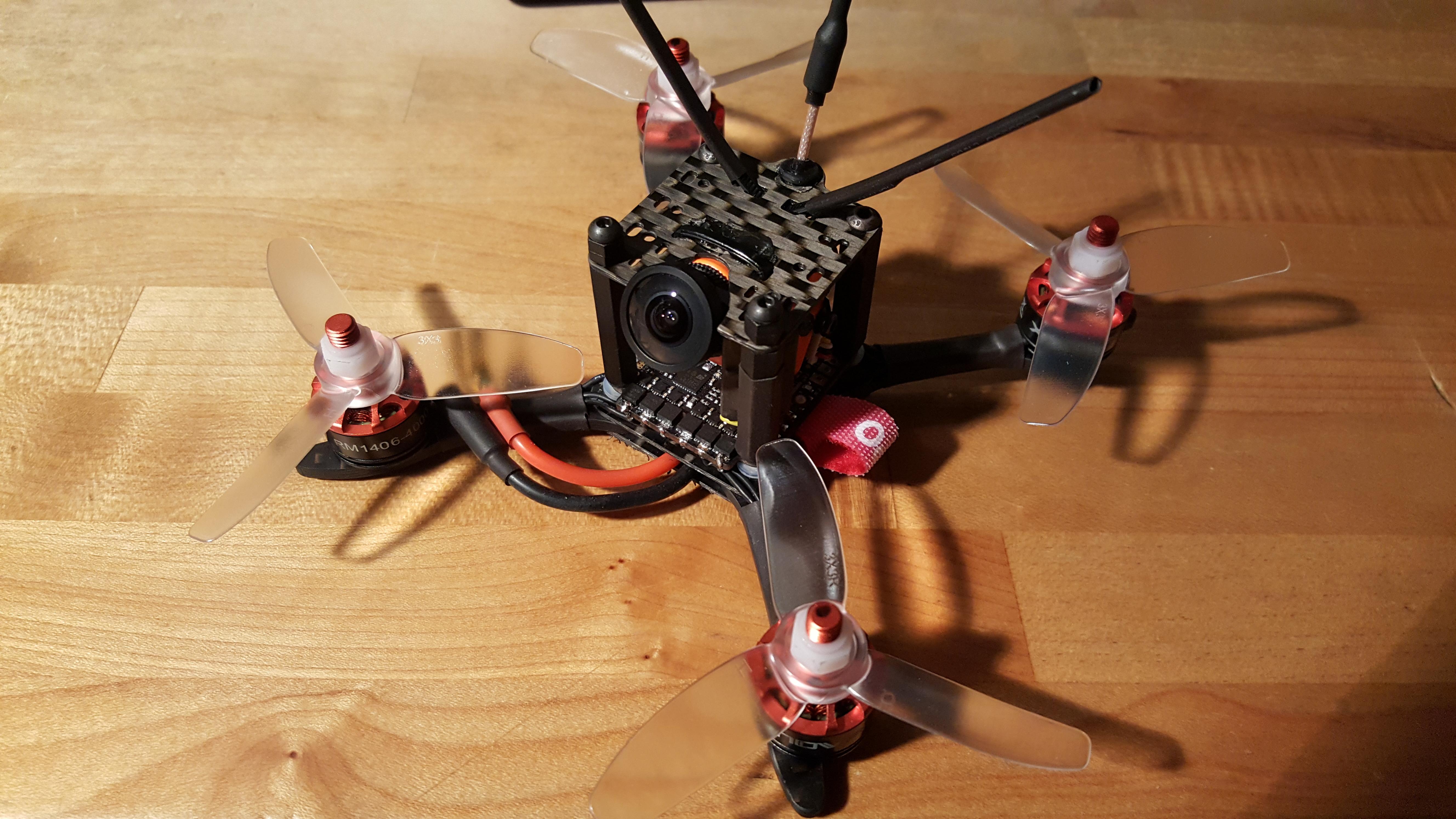

                    ...seit 2 Tagen meiner

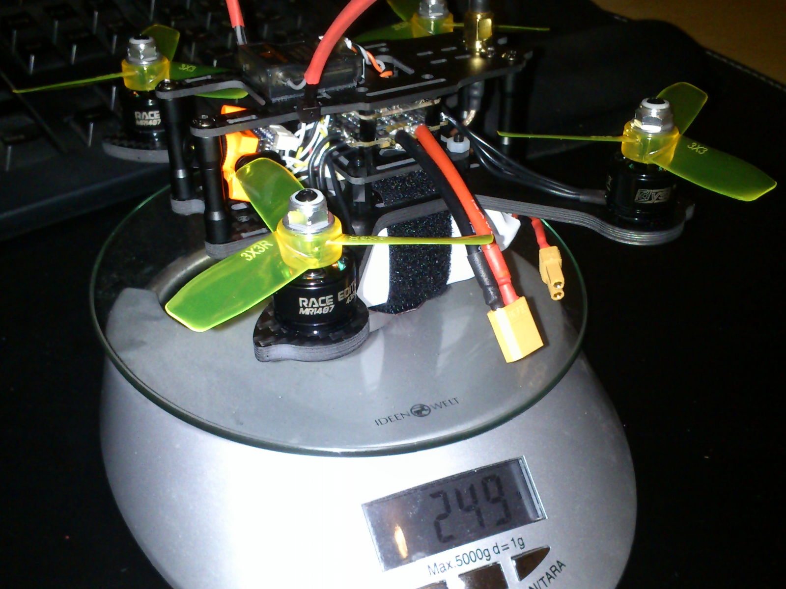

                      AW: Racer unter 250 Gramm
                      Das nenne ich Punktlandung:
                      Der Copter selbst wiegt 180g + 69g für den Akku
                      • iFlight-RC Racer iX3 V2 140mm Carbon Mini FPV Race Frame
                      • Emax F3 Magnum Mini Tower inkl. 4 in 1 12 A ESC
                      • DYS MR1407 4300kv 14,7g Brushless Multicopter Motor
                      • 3x3 DYS 3-Blatt FPV Race Propeller
                      • TBS Unify Pro HV Race FPV 5,8 Ghz
                      • Emax Pagoda 2 50mm RHCP SMA 5,8Ghz Antennen
                      • RunCam Micro Swift 2 600TVL
                      • Spektrum Racecopter Sat
                      • SLS X-Cube 3S 800mAh
                        Ooops, knapp verpasst...

                          Hast ihn ja jetzt schon ein paar Tage, wie sind deine Erfahrungen?

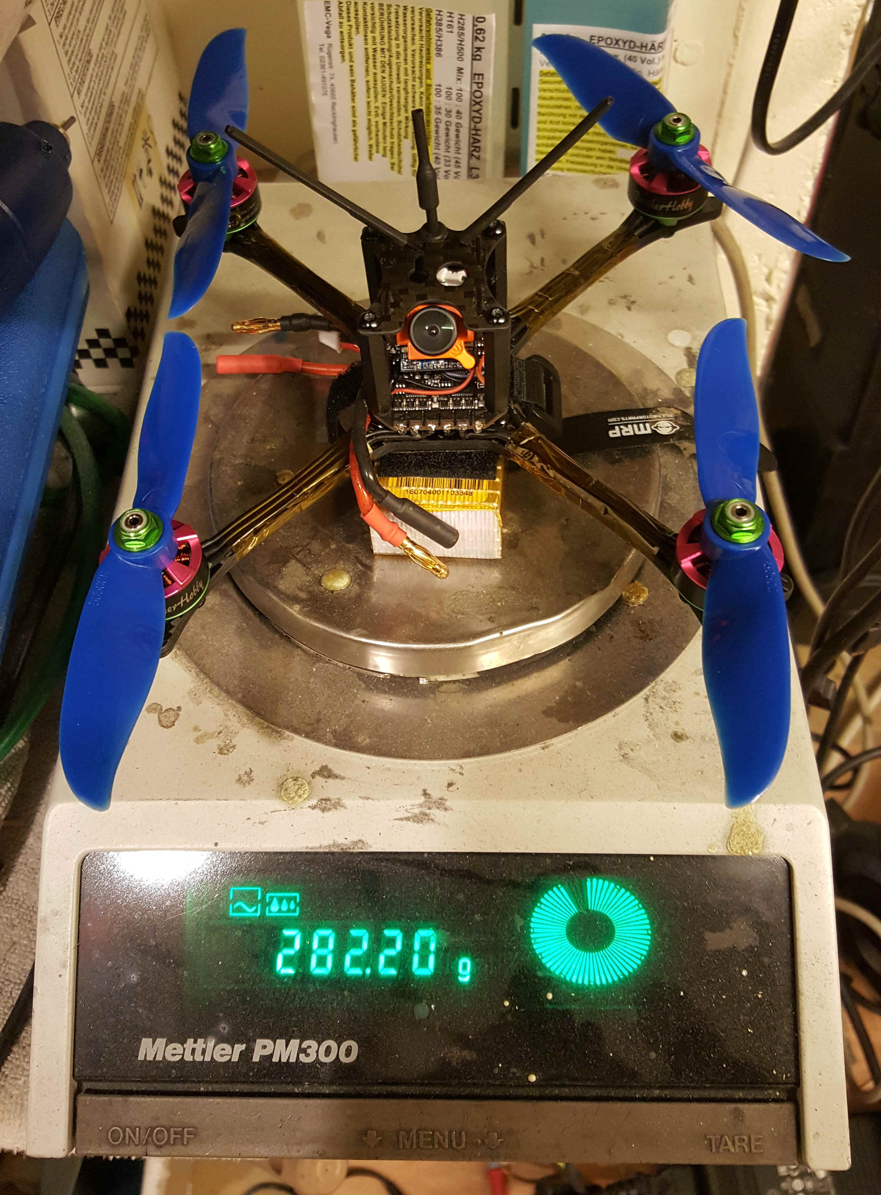

                            Knapp aber doch,
                            KISS CC
                            FrSky XM+
                            TBS Unify HV
                            FuriousFPV STUBBY Antenne
                            mit Micro Swift
                            BH 1407-3600kv
                            HQ 3x3x3 PC
                            SLS 800mAh 45C 4S
                              Knapp aber doch,
                              Wenn Du den mal putzt, bekommst Du bestimmt noch ein paar Gramm runter
