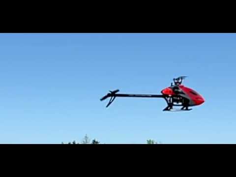

                    So, ich habe jetzt die Taumelscheibe eingestellt, Pitch min. max. eingestellt, Servomitten eingestellt, und die Winkel mit Pitch Lehre überprüft.
                    Wobblen ist immer noch da auf 65% Motorleistung. Das ist so vordefiniert im Idle 1 wenn man mit dem OMP Protokoll fliegt.
                    Anbei noch ein Video. Leider etwas unruhig und nicht so gut sichtbar wie live.
                    Hat noch jemand Ideen?

                      Hallo Timo;
                      hast du schon mit der Gyro Empfindlichkeit der Servos experimentiert?
                      War das Wobbeln von Anfang an, oder hattest du mal eine unsanfte Landung?
                      Grüßle Rainer

                        Hallo Rainer,
                        das war von Anfang. Gyro Empfindlichkeit der Servos habe ich nix probiert. Bin eben noch ne Stunde am PC gesessen damit man das besser sieht.
                        Der Heli ist neu. Kein Crash, kein Kratzen der Blätter am Boden, kein Transportschaden etc.
                        Das Video GEschwindkeit 0,2, also 5 mal langsamer gemacht.
                        Timo

                          Hallo Timo,
                          dann versuch mal bei den Servos die Gyro Empfindlichkeit in Einserschritten runter zu stellen, z.B. von 5 Mal blinken auf 4 Mal blinken.
                          Grüßle Rainer

                            die OMP Empfehlungen und die von Jonas waren von schon 3. 5 wie es war ist nicht gut. Und weniger wie 3? Dann können wir das FBL abschalten.
                            Ich habe das Wochenende alles demontiert. Alles nochmal eingestellt. Ich bin immer noch kein Freund der neuen Taumelscheibe. Zu viele filigrane Gestänge.
                            Wie auch immer, alles nochmal eingestellt. Wobbeln war immer noch da. Ich hatte für meinen normalen M2 mal Rotorblätter M2 Evo bestellt.
                            Die lagen noch in der Schublade. Mit dehnen ist das Wobbeln soweit wie ich gesehn habe ohne Haube weg.
                            Mit Haube bin ich mir nicht sicher. Fakt ist, der Controller, drückt leicht auf die Haube, bei meinem M2 alt sitzt er ca. 5mm weiter hinten. Und da gibt es minimal
                            Luft zwischen Haube und Controller. Leider ist unter dem Controller soviel klebrige Maße, das ich Ihn nicht weg bekomme bzw. lässt sich nicht verschieben. Das gleiche Zeug ist in
                            meinem Wechselrichter von vom Balkonkraftwerk. Werde die nächste Tage nochmal fliegen gehen, aber bei der Hitze will ich im Moment nicht raus
