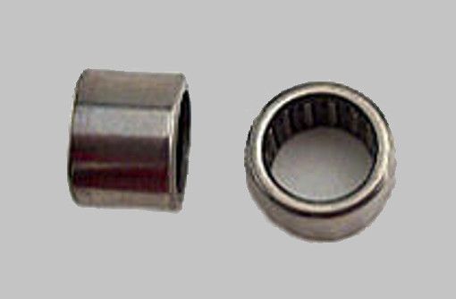

      schau mal da http://medias.ina.de/medias/de!hp.ec.br.pr/HF*HF0612
      Mit der Schmierung sollte man vorsichtig sein ein wenig öl ist fast schon zuviel.
      Gruss Artur

        AW: Lager in Fliehkraftkupplung Raptor 50
        Hilft das vielleicht weiter?
        Gruss Robert
        Grüsse Robert
          @Robert
          Das ist für das Hauptzahnrad
            Zitat von ChristophB Beitrag anzeigen
            https://shop-rc.causemann.de/Freilau...6x10x12-HF0612
            @Robert
            Wie kann ich das wechsel?
            Ist das eingeklebt oder gepresst?
            Das ist ja mei Problem! Es ist eine neue Kupplung gewesen!
            Deshalb frag ich ja ob es falsch war es zu fetten!
              Der Freilauf ist rein gepresst. Mit Stecknüssen mit Hilfe eines Schraubstockes rauspressen. Neuer Freilauf reinpressen und auf die Drehrichtung achten. Mein erster Freilauf hat auch lange kreischende Geräusche gemacht, daß man meinte gleich ist der Kolben fest. Habs einfach so gelassen da es ja kein Lebenswichtiges Bauteil ist und im Flug keine Funktion hat. Irgendwann ist er dann auseinandergefallen und ich habe ihn erneuert. Hatte etwas ßl drangemacht. Ist dann aber immer zuerst etwas durchgerutscht. Nach einiger Zeit war das dann aber auch weg. Fett könnte evtl. die Klemmkörper etwas Blockieren. Ich würde kein Fett dran machen und wenn der Motor sich starten lässt auch den Freilauf nicht tauschen.
                  Nachdem ich dann gestern die Kupplung ausgebaut hatte, und die verschmutzte Rückseite gereinigt hatte, hat mich die Nummer des INA Lagers angelacht.
                  Kupplungsbestellung Storniert und das passende €1,60 Lager vom Causemann bestellt.
                  Und mal so €34 gespart so mag ich das.
                    Und wie ging es zu wechseln?
                    gabs irgendwelche Probleme dabei?
                      Nö garnicht.
                      Schraubstock, passende Stecknüsse als Gegenhalter und Druckkörper und drausen war es.
                      Die neuen Lager müssten morgen kommen.
