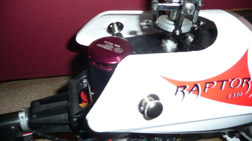

        P.s.: Was sind denn das fuer Haubenbefestigungen?

          Hallo Marc ( übrigens deinen "Condom" finde ich auch heiss), wie hast du Haube und Condom bedruckt? )
          habe meine Haube auf Tenaxhalter geändert.
          Was man dazu benötigt sind nur die TO-22N10 Oberteile von Tenax.
          Haubenhalter bleiben die Originalen dran. Die Haube wird nur leicht aufgebohrt (10mm), Tenax Halter dran und fertig.
          Haube sitzt fest und kann schön leicht abgenommen werden.
          Tenax funktioniert so. zum aufsetzen einfach draufstecken.
          Abmachen den Knopf ziehen und die Mechanik lässt los.
          ENDLICH SCHLUSS mit dem gefummel an den Haubengummis
          und so schaut es dann aus: ( noch mit der "alten Haube"

            Deine Befestigungsloesung sieht interessant aus - und hebt bestimmt bombenfest.
            (Danke fuer den Tenax Link). Die Druckknoepfe sind eine Ueberlegung wert.
