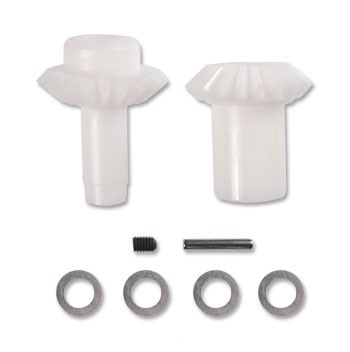

    um meinen wunderschönen Raptor 90SE im Jet Ranger Rumpf wieder in die Luft zu bekommen, bin ich auf der Suche nach Zahnrädern am Heck.
    Leider sind die Teile (im Anhang dürfte es sich um die Nummern 15 und 16 handeln) bei mir defekt und müssten gewechselt werden.
    Hat von euch jemand eine Idee wo man diese noch beziehen kann?
    Eine Schweizer-Seite hätte welche, weiß aber leider nicht genau ob die passen, da es eine andere Nummer hat.
    Vielleicht hat von jemand eine Idee

    Oder vielleicjt hat jemand eine Mechanik eines neueren ThunderTiger Heli zu Hause, bzw die nötigen Ersatzteile fürs Heck und kann diese nachmessen für mich ob es baugleiche gibt?

      Vielleicht passt es auch beim Raptor 90?

        Hattest Du nicht schon so einen Thread aufgemacht gehabt? Hast Du den gelöscht? Hatte Dir da ne Antwort geschrieben....
        Wie schon da geschrieben, die vom 600er Rex könnten passen. Nach dem ausmessen tun sie das auch, bis auf die Länge, da sind die vom Rex etwas länger, aber man kann sie einkürzen. Zähnezahl stimmt auch.

          für die Ersatzteile musst du hinten in der Anleitung schauen, da sind sie abgebildet und da steht auch die richtige Ersatzteilnummer, bei dir ist es PV0149. Google mal nach der Anleitung für den 90 SE und schaue hinten nach, da siehst du es.
          War im Raptor X 50 als PV0149-1 verbaut, sind gleich, sieht aber schlecht aus mit der Besorgung!
          Im Zweifel halt anfertigen lassen oder einen zweiten 90 SE kaufen als Ersatzteilspender.

            In Norwegen gibt es noch zwei Stück!
