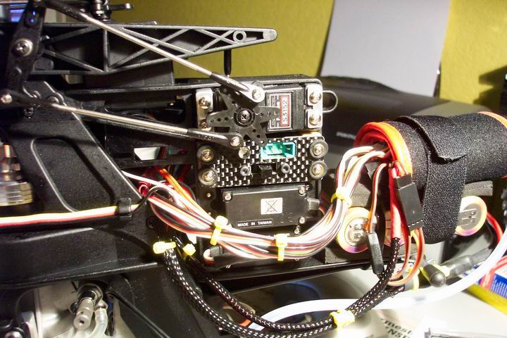

    hi,
    kann mir jemand einen tipp geben wie und wo ich am besten den safety switch in den rappi pflanze?
    ist ein titan, also mit pushpull. habe also keinen servoschacht mehr frei!
    vielleicht hat das ja schon jemand von euch gemacht!?
    danke und gruß
    daniel

      Bei mir werkelt eine Helitron ES-a2 im Titanium. Dieser passte anfangs auch nicht, wg. der Push/Pull Pitchanlenkung, so wie er ist in den Servoschacht. Problem dürfte beim Robbe ebenfalls die Einbautiefe sein. Bei meinem Helitron habe ich kleine passende Holzstücke eingeharzt, an den der Schalter befestigt ist.
      Bei Interesse kann ich gerne "versuchen" Bilder zu machen und einzustellen!

        hi,
        ja, bilder wären klasse!
        das problem ist nicht die einbautiefe, sondern den schalter zu befestigen. die abmessungen sind also ok! reinpassen würde er ohne probleme.

              Re: Robbe Safety Switch in Rappi 50 einbauen?
              Hallo Daniel!
              Sorry dass es erst heute Abend klappt mit dem Foto reinstellen. Mit Flugplatz am Heiligabend war leider nix, da Sprühregen einsetzte .
              Hab jetzt Pics hier aufm Schreibtisch gemacht und festgestellt, dass meine Kamera für Nahaufnahmen nix taugt . Aber ich hoffe Du kannst trotzdem etwas erkennen:
              wenn Fragen,dann fragen!!!
              Max
                danke
                sieht gut aus!
                werde es auch so machen...
                -> eine frage hab ich aber noch: wie hast du das holz "eingeharzt"?
                gruß
                daniel
                  hi,
                  @madmaxx: die push-pull anlenkung auf nick, hast du die selber gebaut? da die gestänge auf beiden seiten nicht den selben abstand haben, kann es sein, dass bei der auslenkung des servos die gestänge nicht parallel laufen und das angelenkte horn verziehen. mache mal beide gestänge am angelenkten hebel ab und lenke mal das rollservo aus. probiere mal, ob du beide (rechts und links) kugelköpfe auf den hebel aufdrücken kannst, ohne gewalt!
                    Hallo Daniel!
                    Ich habe 2-Komponentenkleber benutzt. Genauergesagt UHU Endfest 300. Gibts im Baumarkt oder gut sortierten Hobby- oder Bastelladen. Hält trotz der Helivibrationen bisher bombenfest.
                    Hallo Anfänger!
                    Meinst Du jetzt den Abstand der Kugeln zur Servomitte im Verhältnis zu den Kugeln des Push/Pull Hebels? Falls ja, ich habe mich da strikt an die TT Anweisung gehalten und einen Lochkreis am Servo von 21mm gewählt, am Nick Push/Pull Hebel hab ich laut Anleitung die äusseren Löcher genommen. Deinen Tip mit den Kugelpfannen aufclipsen werde ich aber im Laufe des Tages probieren und überprüfen.
                      Daniel
                      danke!
                      den kleber hole ich mir :-)
                      @push pull
                      bei mir sieht das genauso aus!
                      -> ist auch nach bauplan!
                      gruß
                      daniel
                        hi,
                        wow, das ist nach bauplan. schaue trotzdem mal bitte. das würde mich interessieren!
                          Hallo Daniel (Anfänger)!
                          Das mechanische Prinzip der Push/Pull Anlenkung funktioniert 1a! Ich habe die Gestänge vom Hebel abgeclipst und das Servo in Endposition gefahren.
                          Die Gestänge lassen sich zu beiden Seiten ohne Kraftaufwand aufclipsen. Der Abstand verstellt sich über den gesamten Bereich immer identisch zwischen den jeweiligen Kugeln am Hebel und den Kugeln auf dem Servohorn!
                            hi,
                            danke für die info. ich hatte das selbe mal bei mir, da ging es nicht. da war es verspannt.
                              @Max:
                              Top, dass du die bilder reingestellt hast, ich baue auch gerade ein ES2 in mein Rappi ein. Werde es auch so machen wie du dargestellt hast, nur eine kleine Frage: Wie verläuft bei dir der Verkabelung vom Schalter ? Laufen bei dir die Kabel dann gerade an der Pitch push-pull Anlenkung vorbei, oder hast du ein Loch gebohrt in der Servovorbau um die Kabel durch zu fädeln ?
