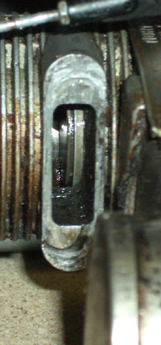

          wenn ich da reinschaue, sehe ich das:
          Kann das sein, dass da vielleicht der Ring komplett fehlt*

            Uärgh! Hast Du den in 'nem 1945 gesunkenen U-Boot aufbewahrt *

              Der Ring ist doch da. Es kann aber sein, daß er in der Nut klemmt!
              Es gibt Motoren mit und ohne Ring. Gerade bei Webra.
              Die mit Ring haben den Vorteil, schnell einzulaufen.
              Die ohne klemmen im OT immer wenn sie neu sind, da der Zylinder oben konisch geschliffenen wurde (Feinabdichtung).
              Also, ein Ringmotor hat immer beim durchdrehen von Hand eine geringere Kompression als ein ringloser Motor. Erst das ßl übernimmt dann die Feinabdichtung zur Zylinderwandung hin. Bis auf den Ringspalt eben.
              Hat der Motor mit guter Kompression einen Ring oder nicht?
              PS: Der ghört abr needich mol butzt!

                  falls Du aber vor hast auch den Ring vom Kolben abzunehmen musst Du sehr vorsichtig sein, denn der bricht wirklich sehr schnell.
                  Am besten ist es Du lässt den Ring in seiner Nut und legst den kpl. Kolben mit Ring in Verdünnung ein.
