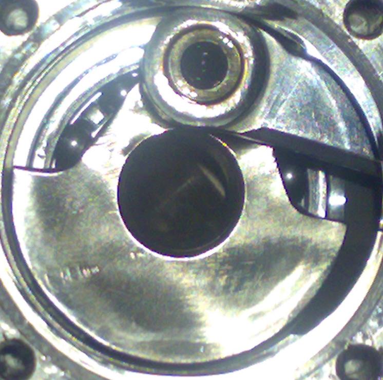

        Hallo Chris
        so war es bei mir drin, aber welche Bedeutung hat der Kunststoffring ?
        Detlef
        Hy Gottfried
        meine Kurbelwelle hat nach hinten einen Deckel mit dran so das wenn das Lager drauf ist du das Lager von hinten nicht mehr sehen kannst, deshalb wundert es mich das der Kunststoffring bei mir nach vorne eingebaut war, das bedeutet von hinten ist das Lager so gut wie zu und von vorn ist der Kunststoffring, also von wo wird das Lager dann richtig geschmiert.
        Gruß Detlef

          Servus Detlef,
          ich habe den sogenannten "Deckel" bei den Motoren, wo diese Verdeckung noch an der Kurbelwelle drann ist, immer entfernt (wegen der besseren Schmierung und Kühlung des Lagers).
          Wegen Unwucht oder ähnlich, brauchst du dir keine Gedanken machen, solltest du es auch nachmachen wollen.
