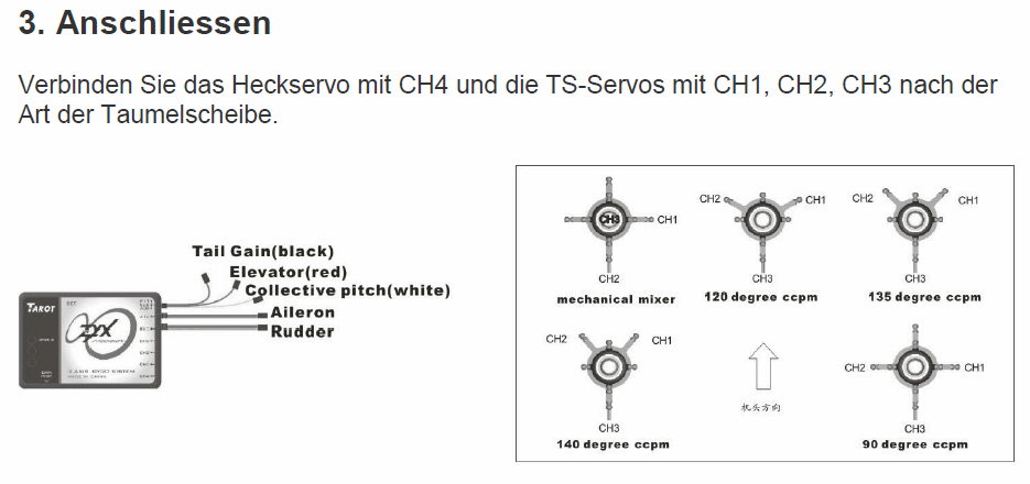

    Hallo hat jemand ein Anschlussschenma, wo ich welches kabel reinstecke ?? Weis nicht wo die Servokabel dranmüssen

      Da muss ich intervenieren: die verlinkte Grafik zeigt die Verkabelung zwischen Zyx und Empfänger, nicht "wo die Servokabel dranmüssen"... DAS lieber Tommy ZEIGT DAS ZYX HANDBUCH (tolle Erfindung ):

        Hallo kann mir bitte jemand helfen,hab das tarot zyx angeschlossen rollservos gehen richtig,aber das nick servo macht nichts.auch nich wenn ich pitch nach oben gebe .
        was hab ich falsch gemach??

              Stecker falschrum...?

                Eventuell steckt das Nickservo im falschen Anschluss

                    Danke es war ein Servostecker verkehrt rum

                      So heute hab ich den heli soweit fertig gemacht,bin dann auch gleich raus zum testen,aber leider lief das nicht so wie ich mir gewünscht hatte.
                      so also mein heli lies ich hoch laufen und bei so ca.halber drehzahl fing er an sich zu trehen,keine ahnung warum?
                      dann hab ich versucht in meiner funke dengyro mal mehr oder auch weninger einzustellen,doch ohne erfolg!
                      kann mir bitte mal jemand sag an was das liegt .DANKE

                        Dann ist mit großer Wahrschienlichkeit die Wirkrichtung des Heck's falsch herum.
                        Sei froh, dass es nur diese war. Wenn Roll oder Nick falsch herum ist, dreht sich der Heli auf den Kopf und bumm -> Crash.

                          Danke dann muss ich praktisch nur in der software die wirkrichtung des heckes ändern?

                            Wahrscheinlich ja. Das ganze kann aber auch durch einen anderen Fehler hervorgerufen sein. Z.b. die Heckblätter sind nachlaufend angelenkt oder die Drehrichtung des Heck's ist falsch herum.
                            Die Fehler kannst du halt nicht ausschliessen. Ich will dir keine Angst machen, mit 90% Wahrscheinlichkeit wird der Heli fliegen. Es ist trotzdem besser wenn jemand drüber geschaut hat. Der kann dann auch gute Tipps für den Erstflug geben.
