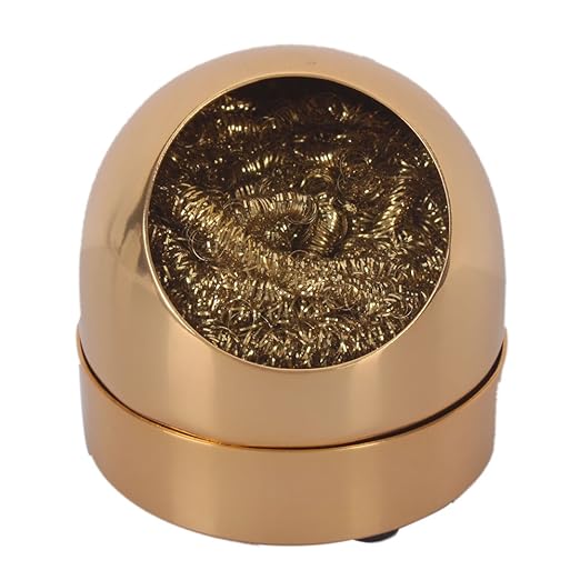

                        Ich benutze an meiner Weller eine Kupferspitze und so ein Reinigungsteil hier:
                        Hab immer noch die erste Spitze (10 Jahre Modellbau) - die ist halt verkratzt und hat schon eine Rille in der Mitte, aber löten geht top damit.
                        Ich habe mir mal eine Ersatzspitze (nicht kupfer) gekauft - die ist schrott und überträgt die Wärme spürbar schlechter.
                          Sowas verwende ich auch schon seit 2 Jahren, musste auch noch nie die Lötspitze wechseln, die geht noch wie am Anfang und ich löte ziemlich viel damit, nicht nur ab und an einen Stecker

                            so ein Teil wie "Phi" hab ich auch, aber am liebsten ist mir immer noch der feuchte Schwamm an meiner Ersa Station.

                              Also bisher benutze ich bleifrei. Wo gibt es so Kupferspitzen?
