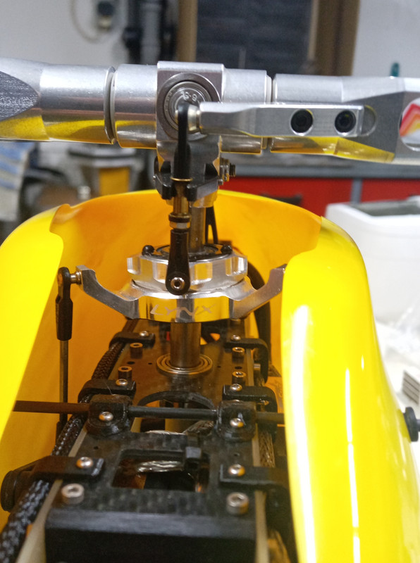

                      Moin, ist zwar etwas zu spät, aber zum TDR Gestänge mal ein Beispiel. Material 2,5 mm Silberstahl aus dem Metallhandel, Gewinde rechts und links geschnitten, aufgebohrte und aufgelötete Sechskantmutter und eine Scheibe Gumischlauch die das Klappern der Hülse auf dem Gestänge verhindert.
                      Als M2,5 Schneideisen gibt es gute und fertige mit Anschnittführung, bzw. wenn man eine Drehbank hat, aus einem Stück ~ 50er Alu.- oder Stahl Rundmaterial ist so ein Wendeisen mit Anschnittführung auch schnell selbstgemacht.
                      Grüße Achim

                            #28
                            Also die Schneideisen kann ich in meiner kleinen Drehbank nicht einspannen, lediglich mit der Reitstockaufnahme führen, wobei die Höhe zu gering ist um das Wendeisen selber zu drehen. Da das alte Ding auch keine elektronische Regelung hat muss ich das Futter mit der Hand drehen, gleichzeitig Wendeisen halten und Reitstock nachführen .... mache ich ab und an mal für einen einmaligen Fall, aber da ich eigentlich immer alle Gestänge an den Helis selber mache ist so ein Wendeisen mit Anschnitthilfe schonender für die Nerven und auch schneller ;-)
                            Hab mal ein Bild von den 2,5er Schneideisen beigefügt die ich verwende, für das Linksgewinde hab ich mir so ein Drehteil zum einspannen gemacht, da ich das zu dem Zeitpunkt nicht fertig mit Führung finden konnte.
                            Grüße Achim
