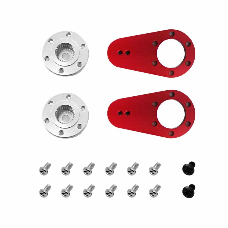

    Ich liebäugle mit der nächsten hubi Anschaffung und würde gern die MKS HBL850 verbaun. Was mir an diesen nicht gefällt ist die starre Verbindung Abtrieb-Servohebel. Das strapaziert unnötig die servogetriebe.
    Im Raw hab ich die SAB Kunststoffhebel, top.
    Etwas länge kugelbolzen am horn (damit sich dieses im fall der fälle verwinden kann und der Kugelkopf abspringt) wäre event auch noch ne lösung.
    Mein Gedanke war mit diesen hörnen:
    Anstelle der 6x stahlschrauben nylonschrauben zu benutzen. Ob das hält und wie viel das hält wäre zu erproben.
    Jetzt die Frage, hat diesbezüglich schon jemand Erfahrungen gesammelt?
    wo bekommst du M2 Nylonschrauben ?

        MKS hat 25 Zähne auf der Abtriebswelle. Da sollten die SAB-Hebel (und zahllose andere) passen. Zumindest wird das in fast allen Shops so angegeben ...
        LG Philipp
        • robert-galitz
          • 27.06.2008
          • 804
          • München - Süd
          Nicht bei den 850ern. Die haben 8 mm Durchmesser statt 6 mm wie SAB.

            Die Servos bekommst so schnell nicht klein, wohl das stabilste am Markt für Helis.

              Genau das hat in mir das habenwillbedürfnis getriggert :-)
              Leider ist die servohebelauswahl für 8mm echt überschaubar.
              Ich wollte die gern in nen specter nme einbauen. Da gehts schon los, nme kugelkopf hat m2,5 und der verlinkte servohebel hat m2. Das lässt sich noch lösen, weis aber nicht, ob die servos wirklich passen.

                Im Specter macht das nicht wirklich Sinn, da es super toll passende Alu Servohebel von XL Power gibt für Futaba Verzahnung.
                Die steckst du drauf und die Geometrie ist perfekt. Haben auch Sollbruchstelle, da an einer Stelle extra dünner konstruiert, die verbiegen dann.
                Mit den X8 geht das Gefummel los. Nickservo zu Heckservo ist nicht viel Platz.
                Ich habe die HBL575 drin und das ist schon Übertrieben.

                  Alternativ 960, dass das im specter übertrieben is steht außer Frage :-)

                    Ja geht auch, aber schwarze Servos sehen im NME geiler aus.
