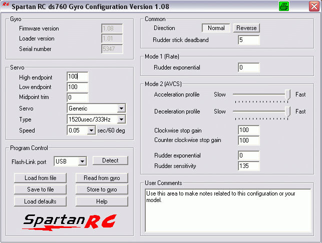

    ich hatte jetzt zwei Testflüge mit dem Spartan DS760.
    Dabei hatte ich die Standard Einstellungen.
    Habe mir jetzt diese Daten auf den Spartan geladen, wie sie auf dem Foto zu sehen sind. Bin aber noch nicht damit geflogen.
    Welche Werte habt Ihr bei dem Clockwise stop gain?
    Wie wirken sich diese in der Praxis aus?
    Welche Werte habt Ihr bei dem Counter clockwise stop gain?
    Habe so etwas noch nicht in der Praxis geflogen.
    Von der Beschreibung klingt es ja nicht schlecht, aber wie geschrieben - habe ich da noch keine Erfahrung damit.
    Würde mich freuen, auf ein paar Antworten.
    LG,
    Gottfried

      AW: Spartan DS 760 Parameter
      Hallo Erik,
      ich hatte bei dem Erstflug -50 Expo drauf. Kam mir sehr lahm vor das Heck.
      Heute habe ich Expo auf 0 gesetzt.
      Sollte dann wirklich 0 Expo drauf sein.
      Bin bis jetzt immer ohne Expo geflogen bzw. wenn ich Expo will, mache ich es über den Sender. Daher braucht mir der Spartan nix mischen.
      Servo hatte ich auch begrenzt.
      Was aber komisch ist, wenn man das Datenkabel entfernt, und wieder neu die Verbindung aufbaut, steht bei den Begrenzungen wieder 100%.
      Möglicherweise nimmt dann der Sparten die veränderten Werte, wieder als 100% an.
      Ich möchte eine SEHR schnelle Drehrate bekommen.
      Auf verschiedenen Videos ist immer eine sehr schnelle Drehrate zu sehen.
      Entweder haben die eine andere Heckübersetzung oder noch größere Heckblätter als ich drauf habe - 95mm.
      Daher habe ich mir den Spartan auch gekauft, weil er eine sehr schnelle und konstante Drehrate haben soll.
      LG,
      Gottfried
          Hallo Erik,
          also Bitte!
          Sicher habe ich >Store to Gyro< gedrückt.
          Er übernimmt die neuen Daten bei der Begrenzung, aber zeigt sie wieder mit 100% an, nach erneuter Verbindsaufbau.
          Auch wenn ich die Daten vom Gyro auslese, zeigt er mit die 100 an.
          Drehrate:
          Zuvor hatte ich 100 eingestellt lassen am Spartan.
          Im Sender 135.
          So wie es scheint, hat der Spartan die Werte von ihm genommen.
          Wie zu sehen ist, habe ich nun den Wert vom Sparten auf 135 gestellt.
          Aber ich werde sicherheitshalber gleich mal auf Maximum stellen.
          LG,
          Gottfried
