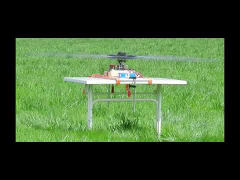

                          Ich stelle eine kritische Haltung betreffend der Festigkeit der dynamisch beanspruchten Teile des Rotorkopfes fest. Dies verstehe ich sehr gut!! Auch ich habe das Projekt zweimal hinterfragt!
                          Erste Belastungsvideo mit dem Filament «Fiber Force NYLFORCE CF» Materialbeschreibung: Carbon Fiber reinforced Polyamid, des Hersteller Fiber Force Itala stimmten mich zuversichtlich mit dem Projekt zu beginnen.
                          Infos zum Belastungstest im Zugverfahren:
                          Gerechnete Fliehkraft am Blatthalter bei Kopfdrehzahl 950U/min =190 Kg
                          Meine Vorgaben auf Grund der Berechnung: Kein Bruch des Prüflings bis 250Kg Zugkraft!
                          Resultat: Keine signifikante Veränderung des Materials während des Vorganges, Bruch bei 320Kg Zugkraft! Nachträglich modifizierte ich die Dicke des Blatthalters je um 1mm.
                          Anmerkung: Das verwendete Filament ist im Internet noch zu finden, jedoch kaum mehr zu kaufen. Im weiteren ist wichtig bei der Anwendung von Nylon/Carbon Filamenten generell sicherzustellen, dass eine ausreichende Trocknung des Materials gewährleistet ist, Feuchtigkeit ist Gift! Von den meisten Herstellern wird vor dem Druck von CF eine Trocknungszeit von 6 Std bei einer Temperatur bei 80 bis 90° C, vorgegeben. Nach dem 3D Druckvorgang ca. 6 bis 8 Std «veredeln» bei einer Temperatur von 80 bis 100°C. Zu verwenden ist ein Trocknungsofen! Das Backrohr ist dazu nicht geeignet!
                          Die Teile Alu SLM fertigen zu lassen wurde vorgeschlagen. Die additiv gefertigten Bauteile erfordern eine mechanische Nachbearbeitung, da die garantierte Fertigungstoleranz von ±0,2 mm für Lagersitze und Fügeteile zu ungenau ist. Mit CF gedruckten Bauteilen ist dies einfacher als mit Alu. Im Bereich des Heckrotors kam das Alu SLM Verfahren bei mir an einigen Bauteilen zur Anwendung, mit nicht nur guten Erfahrungen. Aufwendige Korrekturen waren notwendig, (Unwucht!!)
                          Die Prüfvorrichtung mit Blatthalter
                          Gruss[br][br]Enrico

                            Hallo Enrico.
                            Ich hoffe mal, dass Du Dich bei den Zugversuchen nicht nur auf die reinen Fliehkräfte beschränkt hast? Schließen treten durch die Schlagbewegung der Rotorblätter auch nicht unerhebliche Biegelasten auf. Das Ganze dann auch noch als Wechselkraft mit der Rotorfrequenz.
                            CU,
                            Egbert.
                            • giaric
                              Junior Member
                              • 23.10.2003
                              • 8
                              • Enrico
                              Hallo Egbert
                              Es freut mich wie Du mitdenkst! Ja, ich habe noch andere Parameter mitberücksichtigt.
                              Eine Anmerkung zu den Biegelasten: Um einen Anhaltspunkt über die Flexibilität des Rotorblatthalters zu erhalten verglich ich den gedruckten mit dem Rotorblatthalter meiner MD902 von VARIO.
                              Resultat: Der gedruckte Rotorblatthalter ist um die Hälfte weniger flexibel.
                              Im weiteren habe ich mittels einer Testeinrichtung (siehe Video) das Verhalten des Rotorkopfes in der Praxis mit unterschiedlichen Drehzahlen (bis 1250 U/min) und mit entsprechenden zyklischen Ausschlägen überprüft. Die Blattspitzengeschwindigkeit ist mit 104 m/s absolut in der entsprechenden Limite, ergo unkritisch. Die Beschleunigung über die drei Achsen X, Y, Z, und die Vibrationen habe ich mit dem Tool «IISI Cockpit V2» gemessen. Die festgestellten Vibrationen führten nicht zum Abbruch des Tests.
                              Für die Einflugphase des Helis verwendete ich das Vibration Reporting & Analysis Tool von Andreas Perzl / pean Engineering welches über das ganze Frequenzspektrum inkl. allfällige Resonanzen Aufschluss gibt. So konnte ich gezielte Massnahmen treffen um die Vibrationen in ein akzeptables Limit zu bringen.
