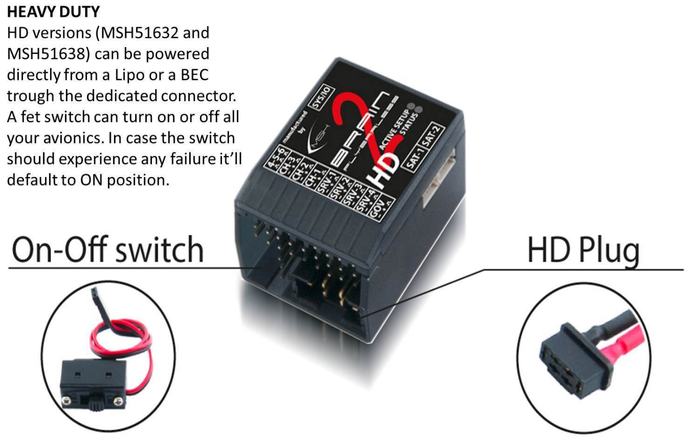

                          AW: Servo direktstromversorgung
                          es gibt auch FBL Systeme mit einem Stecksystem für Hochstromeinspeisung.
                          hier zB.
                          oder hier
