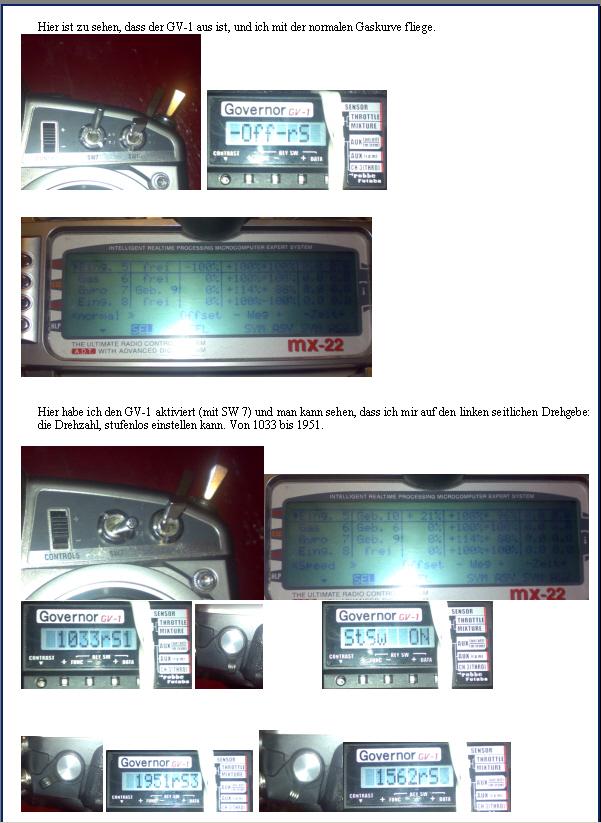

    Ich habe seit kurzem ein Problem mit meinen GV-1en.
    Habe mir meinen linken Drehgebeber für die stufenlose Drehzahl eingestellt.
    Ich hatte es vorher auf einen Kippschalter, hatte aber funkioniert.
    Könnt ihr mir Helfen, damit ich endlich mit dem Drehgeber fliegen kann. Also stufenlos die Drehzahl verstellen kann? Es greift einfach der GV-1 nicht.

        ja, ja! Lösung wissen wollen.
        Ich hatte vergessen die Gasservowege (lmt Idle) neu einzuprogrammieren.
        Nun geht er, und es macht mir sehr viel Spaß mit ca. 1040 zu cruisen.
        Vorallem gefällt mir an meiner neuen Programmierung, dass ich nun stufenlos von ca. 1040-1950 RPM fliegen kann.
        Und ich habe mir auch gleich den Gyro ach auf einen Drehgeber gelegt.
        LG,
        Gottfried
