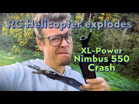

                  Mit Helis in der Luft zerreissen hab ich so meine Erfahrungen xD

                    krass. Was genau war die Ursache? Hat sich eine Schraube verabschiedet oder ist die Blattlagerwelle gebrochen? Wie gefährlich diese Dinger doch sein können, ich halte auch viel zu wenig Sicherheitsabstand wenn ich ehrlich bin.

                      Tatsächlich ist die Schraube im Blatthalter direkt am Kopf glatt abgebrochen. Hab sowas noch nie gesehn oO Ganz so ohne isses wirklich nicht. Das Blatt an dem die Welle noch dran war ist wie ein Speer mit der Welle vorraus im Acker gesteckt. Will man nicht ins Gesicht kriegen xD

                        aber sind doch beide Blätter weggeflogen. Also ist die andere Schraube dann auch noch abgebrochen. Also im anderen Blatthalter ?

                          Denke mal es war die gemeint, die den Blatthalter an der Blattlagerwelle hält.Dann fliegt ja die Welle auf der anderen Seite mit dem Halter raus.

                            Genau... die Schraube die in die Blattlagerwelle geschraubt wird um den Blatthalter zu halten is abgebrochen. Damit schießt die andere Seite mit der Welle dran aus dem Heli raus xD

                              Hammer, dass es auch so gefilmt wurde...
                              Hab auf Videos bisher immer nur gesehen dass Blätter beim Verselbständigen irgendwann ins Taumeln geraten und nicht wie Geschosse durch die Luft knallen. Sieht aus, als ob der Heli beim Ablösen seitlich gekippt war, nicht auszudenken wie das in Horizontal Lage abgehen kann, da kannst du ja gar nicht weit genug weg stehen. Danke fürs Teilen!
