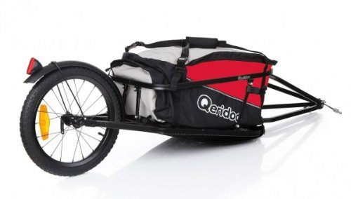

    Hallo ihr lieben,
    es gibt ja schon einen Thread mit dem Titel: "Helitransport mit dem Auto".
    Aber da ich hier kein Auto habe, wollte ich mein Fahrrad benutzen.
    Einen Hänger dafür habe ich mir in DE gekauft.
    Der hat eine Tasche inkl., die mit Klettbändern am Rahmen befestigt wird und die man rausnehmen und tragen, oder auch als Rucksack anziehen kann.
    Jetzt ging es nur darum, die Heils darauf zu befestigen.
    Ich habe mir dafür ein Tischchen aus 9mm Sperrholz gebaut welches exakt in den Hänger und über die Tasche passt.
    Befestigt wird das Tischchen mit Klettbändern am Rahmen des Hängers und steht auf dickem Moosgummi um Stöße zu dämpfen.
    Die Heils sind auf dem Tischchen mit Riegeln an den Kufen befestigt.
    Diese bestehen aus Servohörnern die man normalerweise wegschmeißt weil man sie nicht braucht.
    Zwischen den Kufen sind passende Sperrholzplatten und wieder Moosgummi um weitere Stöße zu absorbieren.
    Da das Gewicht des Hängers mit den Heil´s´oben drauf doch recht Kopflastig ist, habe ich dem Hänger noch einen Seitenständer spendiert.
    Somit steht das Gespann Erdbebensicher!!!
    Der 700er hat zusätzlich noch eine Heckabstützung erhalten, da er ohne Akkus Hecklastig ist und es bei schlechten Strassen und Feldwegen doch recht holprig ist und ich nicht die ganze Belastung auf den Kufen haben wollte.
    Und da Bilder mehr sagen als tausend Worte, sind hier welche.
    Grüße Axel, und vielleicht regt es den ein oder anderen ja zum nachbauen an.

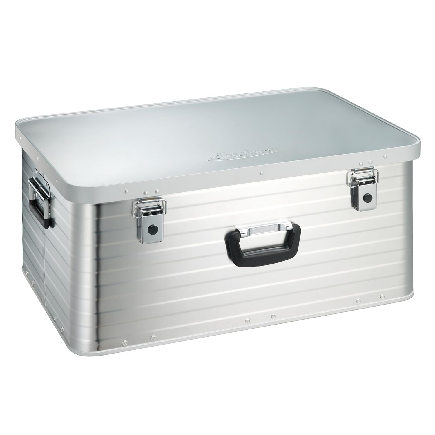

              Hab ewig rumgesucht, passende Kisten/Koffer für die Flieger zu finden.
              Ich hätte sogar Pelicases hier, bloß sind die Dinger so schwer, dass es ein Problem für den Gepäckträger werden könnte.
              Nach wirklich langem Suchen hab ich mir letzte Woche diese Alukiste gekauft:
              Enders 3890 Aluminiumbox 47 Liter Volumen 58.7 x 38.2 x 26.2 cm: Amazon.de: Garten
              Die ist wirklich leicht (3 1/2 kg) und die krieg ich auch perfekt auf den Gepäckträger, Pitts und Gee Bee passen rein, und alles ist wirklich leicht.
              Anstatt des großen 450er Koffers verwende ich nun dann die extrem leichte HK-Tasche für den 450er, die ich wirklich super finde und die dann eben auf die Kiste kommt.
              Die kleinen Helis in den anderen Koffer und in den Rucksack, mit Sendertasche, Akkus, Werkzeug, etc.
              Das funzt so ziemlich super.

                  Der Hänger ist recht schmal, 42cm, und ich komme damit überall durch wo ich auch mit dem Rad durchkomme.
                  Und das musst du auch hier in Japan!
                  ßberall stehen diese Poller auf den Gehwegen um zu verhindern das Autos durch fahren. Die stehen wirklich überall! und die sind eng! Sehr eng.
                  Dann kommen dir ständig Radfahrer, Fußgänger, Rollerfahrer, spielende Kinder usw entgegen.
                  Hier gibt es keine Regeln. Jeder fährt so wie er will und es gab schon viele brenzliche Situationen mit anderen Verkehrsteilnehmern die plötzlich raussprangen oder ein Auto auf dem Gehweg zwischen den Pollern parkt und ich ausweichen musste.
                  Der Hänger läuft perfekt nach und du kannst so fahren wie du es Gewohnt bist ohne hängen zu bleiben. Obwohl es ja eigentlich ein Hänger ist!
                  Die Strassenverhältnisse sind in DE auch besser als hier.
                  ßberall Schlaglöcher und Strassenschäden.
                  Nicht umsonst ist die Geschwindigkeit in der Stadt auf 40Km/h und auf den Autobahnen auf 100Km/h begrenzt.
                  Der Hänger hat mich 80 Euro neu gekostet mit Tasche.
                  Dazu noch mal 5 Euro für den Seitenständer und etwas für das Holz und die Klebefolie.
                  Alles in allem bin ich sehr glücklich damit.
                  Hab ihn eigentlich immer dran hängen wenn ich los fahre.
                  Egal wohin. Auch wenn ich nur spazieren fahre. Man weis ja nie ob man ihn braucht und beim fahren stört er nicht.

                    Und für die, die es auch so machen wollen: So einen Hänger gibt es auch mit echt gut funktionierender Federung.
                    Hab ich auch gesehen.
                    Meiner hat aber nur 80 Euro gekostet. Die anderen um die 600!
                    Und da ich nicht wusste ob das so funktioniert wie ich es mir vorstellte, erstmal nur nen billigen.
                    Aber nen gefederten werd ich mal im Hinterkopf behalten.

                          ich kann es echt empfehlen.
                          Habe normal immer eine Tasche umhängen oder einen Rucksack auf wenn ich unterwegs bin.
                          Aber jetzt mit dem Hänger kommt alles da rein.
                          Beim Fahren merkst es echt fast nicht das da was hinten dran hängt. Ok, wenn er mit 20 Kg beladen ist muss man Bergauf schon etwas stärker reintreten. Aber dann schalte ich einfach einen Gang runter und es dauert eben etwas länger um oben anzukommen.
                          Bergab bremst man dann etwas stärker.
                          In der Ebene merkste fast nichts. Auch nicht mit 20 Kg Zuladung.
                          Aber wenn er leer ist, bzw. fast leer, dreh ich mich manchmal um, um zu sehen ob er noch da ist weil ich ihn beim fahren nicht bemerke.
                          Der Hänger läuft in der gleichen Spur wie das Fahrrad. Daher kannst du ganz normal fahren und musst dir keinen Kopf machen weil dein Gefährt jetzt 120cm länger ist.
                          Oder ob du irgendwo noch durchkommst weil es Schmal wird, da der Hänger ja auch nicht breiter als das Fahrrad ist.
                          Du kommst überall durch wo du auch ohne Hänger durchkommst.
                          Und, es sieht mal richtig Cool aus mit so nem Hänger hinten dran!

                            habe so einen Hänger in der Bucht erstanden: 50 EUR mit Sack. Die Schrauben sind zwar etwas hanselig und wurden ausgetauscht, aber mehr kann man für den Preis nicht erwarten. Habe schon einige Touren bei uns in die Felder mit dem Hänger gemacht. 600er Logo, Senderkoffer und Akkus passen prima rein. Habe den Heli einfach gut gepolstert reingestellt. ich kann jetzt prima mit dem Rad Orte erreichen, die fürs Auto gesperrt sind. Nur blöder Weise musste ich mir jetzt noch einen weiteren unter5kiloheli kaufen, weil die Sache soviel Spass macht ;-)

                              das ist das Ding, net wahr?
                              Qeridoo Einradanhänger QX Cargotrailer Lastenanhänger Transportanhänger orange, rot oder blau (rot): Amazon.de: Sport Freizeit
                              Ist aber wirklich der einzige der Einrad-Anhänger in der ca. 100 Euro Region...
                              Unglaublich, was es da gibt - Fahrradanhänger für nen 1000er... pff...
