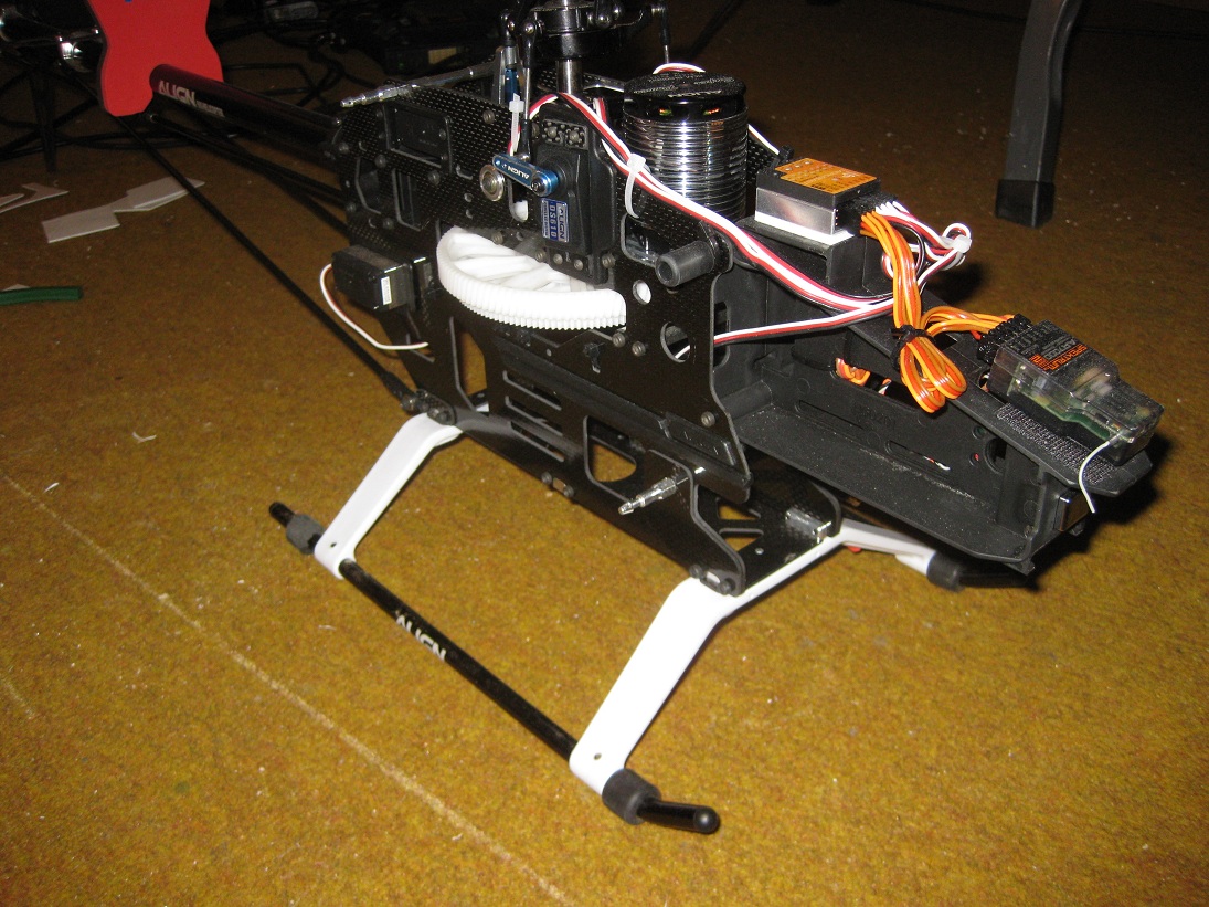

    a) so kann "der Gerät" auch aussehen- sauber aufgebaut- weil is kein Spielzeug
    b) macht doch nicht so n Geschisse wegen dem Erstflug- bring vorbei das Ding, ich mach das. Meiner is auch beim ersten Rotieren umgekippt- ok, der vom Verkäufer versprochene "eingeflogene Heli vom Fluglehrer" war wohl doch nicht so das gelbe vom Ei. Am Beast (vom Verkäufer) waren die 2 Servokabel von Roll vertauscht... was solls, umstecken, neu einstellen- fliegt genial das Teil.

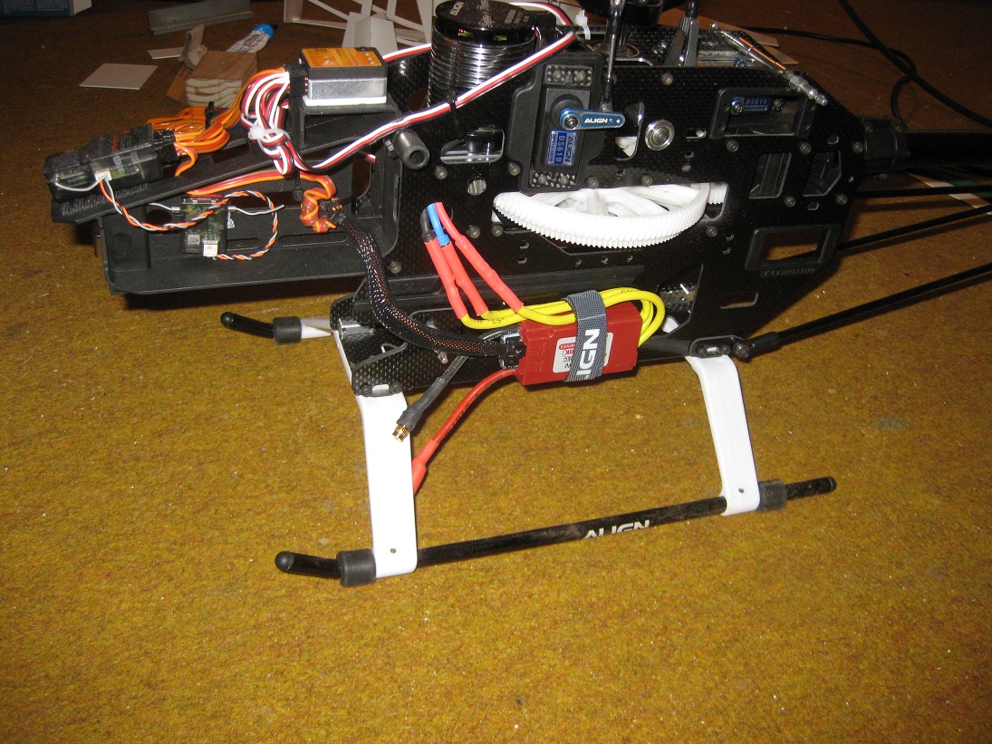

        So, schon die ersten Fragen Nickservo is hinten ? Welches is mein Pitch- und mein Rollservo ? Links oder rechts ? Oder is das egal ? Müssen die Servoleitungen mit dem weißen Kabel nach oben ?
        Jetzt der Empfänger Anschluss. Da steht das ich für einen Spektrum Satellitenempfänger einen Adapter brauche, habe ich so einen Spektrum Satellitenempfänger ? Ich habe den Empfänger und dann noch ein zweiten kleinen Kasten der mit einem dreiadrigen Kabel mit dem Empfänger verbunden is.
        Den farblichen Anschluß der Servoleitungen siehst du auf meinen Fotos. Du hast zwar einen Spektrum Satellitenempfänger aber den nur als Sicherheit an einem "normalen" Empfänger. Also dein Empfänger ist ein "normaler" Empfänger. Spektrum Satellit gilt wenn du NUR den Satelliten verwendest. Du machst "Anschluss eines Standard Empfängers- Seite 14. Das Servo hinten ist CH1 - Nick. Die Rollservos sind CH 2 (links) und 3 (rechts). Siehe Anleitung S. 12!
        Noch Fragen?

            Am Empfänger AIL und ELEV verbinde ich am Microbeast logischerweise auch mit ELE und AIL. Ich vermute mal das orange Kabel kommt am Microbeast nach oben ?
            Den dreigeteilten Stecker am Microbeast, was kommt da wo in den Empfänger ? Und wie rum ?
              Ausprobieren. Wenns nicht passt, Stecker tauschen oder in Beast/Sender ändern.
              Ja, Gelb/Weiß nach oben. Schön, wie du den Vorbau mit den Kabeln festgezurrt hast, das spart Schrauben (Sorry, coudn't resist ).
              Du hast Empfänger + Satellit, Adapter ist nicht nötig.
              Das Beast kann man auch nur mit einem Satelliten ("kleiner Kasten") ohne Empfänger betreiben (ein Satellit ist auch ein Empfänger), das ist in der 600-Klasse aber nicht zu empfehlen.
              Zum Binden kannst du die Stromversorgung temporär über eine andere Empfänger-Buchse reinstecken, danach kommt das Kabel vom BEC in die BIND-Buchse (es sei denn, du verzichtest darauf und versorgst alles über den Empfänger, das geht auch).
              Beim Binden sicherstellen, das im Sender Throttle auf Null steht! Der Empfänger speichert diesen Wert als Failsafe, falls der Empfang flöten geht. Das kann auch schon mal auf dem Tisch passieren, und wenn der Motor dann beim Einstellen los geht ... garnicht auszudenken
              Das Binden würde ich ich vor dem Einbauen machen, dann musst du nacher nicht beengt an den Steckern zerren.
                ---- RICHTIG!
                Ich vermute mal das orange Kabel kommt am Microbeast nach oben ? Guckst du S. 12
                S. 12!!!!!!!!!!!!!!
                Oli

                  Das meine ich nicht. CH1 bis 4 am Microbeast is klar, da kommen die Servos rein. Es geht mir um Aux/Pit/Rud am Beast, wo kommen die beim Empfänger rein ?
                          Ich muss jetzt zur Nachtschicht., morgen gehts weiter.
                          Da wo sie auch ohne Beast reinkämen! Also Ch1 ist Throttle, Rest weiß ich jetzt nicht ausm Kopf. Steht eigentlich in der ANleitung von jedem "normalen" Rex (ziemlich zum Schluß). Evtl. mal in eine Anleitung vom 450er oder 250er gucken... kannst du z.b. bei "Freakware" sehen.
                          Die Einstelllehre Winkel für die Blätter liegt bei mir am Arbeitsplatz. Wenn du sie brauchst...abholen.
