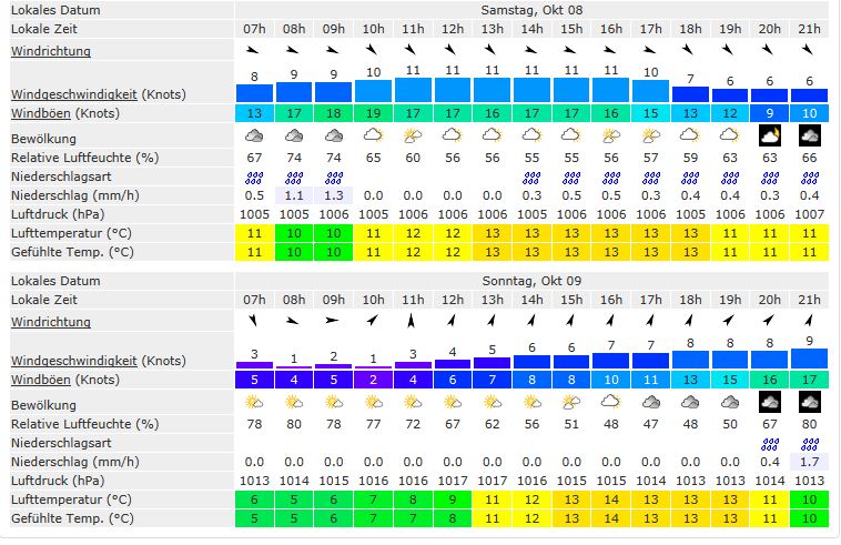

                Zuletzt geändert von Take5; 07.10.2011, 10:18.
