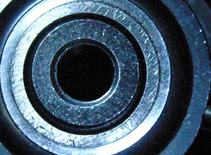

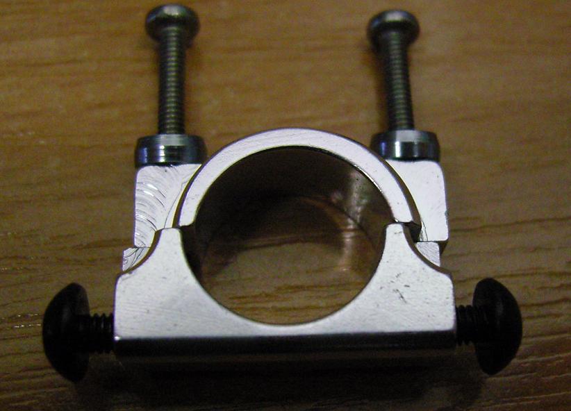

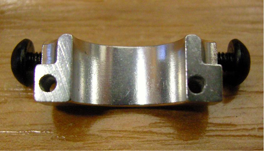

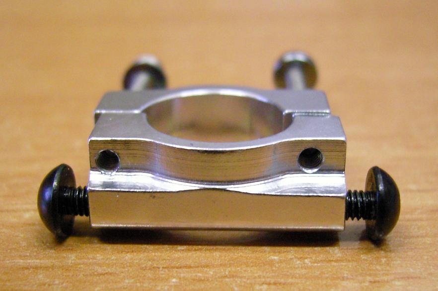

                                Also bei mir war die Enttäuschung ziemlich groß
                                Die Schelle für die Heckrohrabstützung war falsch gebohrt und nicht zu gebrauchen
                                aber das war das kleinere ßbel

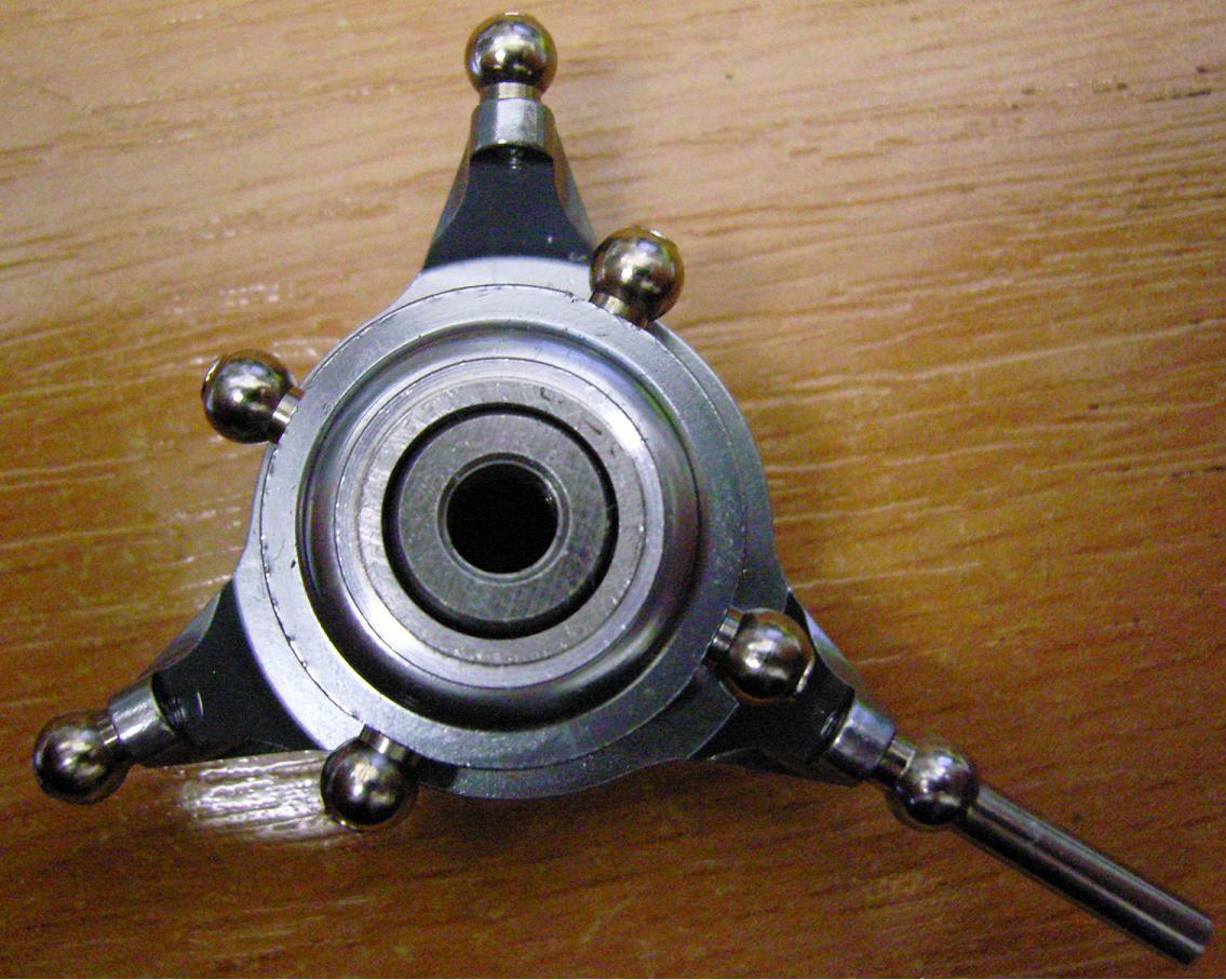

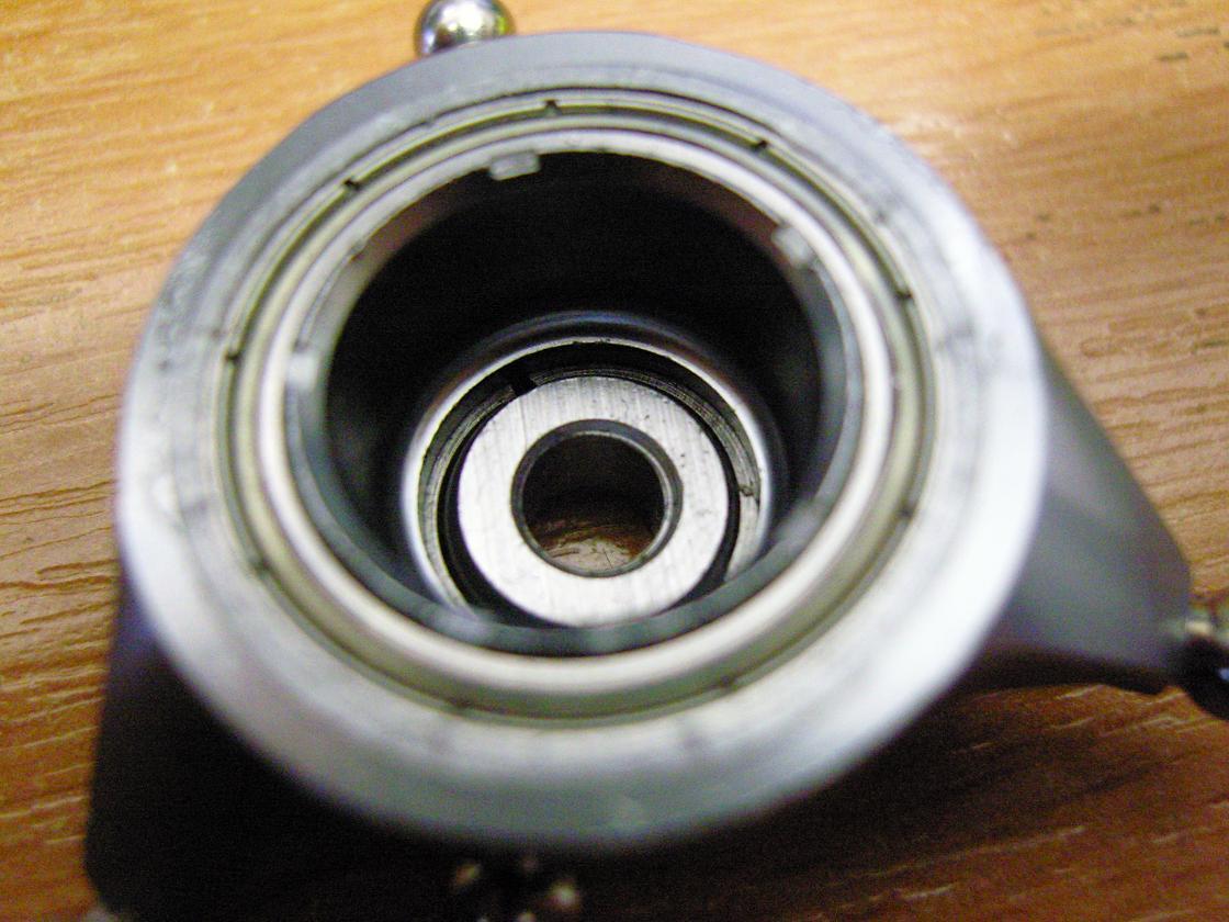

                                Der große Schreck kam als ich mal probeweise den Rotorkopf langsam hochlaufen ließ
                                Die Taumelscheibe ist Schrott die Eiert ca. 2mm.
                                Der Grund die Kugel ist falsch gebohrt und hat spiel in der Anlenkung
                                Unterseite: Hier sieht man deutlich dass die Bohrung dezentriert ist.
                                Oberseite: Sieht ganz ok aus
                                Hier noch einmal ganz nah.
                                Also kommen jetzt Align Teile zum einsatz.
