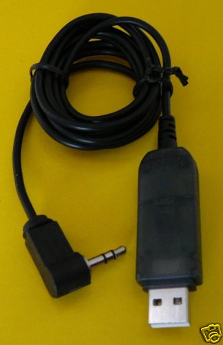

    ich habe noch eine HP6DSM vom Blade SR und möchte die für den Sim nutzen (Heli X oder Phönix).
    Mit dem Kabel wollte ich die Funke an den Rechner anschliessen.
    *** Bild gelöscht durch Moderator ***
    Das Kabel wird erkannt, wenn ich die Funke anschliesse habe ich bei Gamecontroller aber keinerlei reaktion.
    Hat zufällig jemand Ahnung von der Funke (habe schon mehrmal die DIP Schalter in verschiedenen Stellungen ausprobiert)
    Danke im voraus.
    Gruss Olaf

    nimm das Original Dongle vom Heli-X oder Phönix!

      hab Dir auch schon drüben geschrieben, besorg Dir mal nen Stereo->Monoadapter.
      @Volcano: Heli-x hat kein Dongle.
      Für Heli-X musst Du zwingend Deine Funke unter Windows kalibriert haben

        Trotzdem reagiere ich ziemlich unleidig, wenn jemand mit einem Dongle auftaucht, dass offensichtlich dazu da ist, den Kopierschutz (Dongle) diverser "teurer" Sims (Reflex XTR, Phoenix, Realflight etc.) zu umgehen.

          uuups.... ich hab das auf dem Bild für nen normales USB Interface gehalten... Gar nicht gesehen, dass es nen Kopierschutzumgehdingens ist... Da hast Du natürlich vollkommen Recht, so etwas sollte man nicht unterstützen...

            Ist auch ein normales Interface. Wo ist das Problem?
              • 22578
              AW: HP6DSM und Sim Problem
              Mit dem "normalen" Interface kannst du Dongle-codierte Sims nicht betreiben. Also nix Phoenix, Reflex, Realflight, ...

                Zitat von Julius1_de Beitrag anzeigen
                ich habe noch eine HP6DSM vom Blade SR und möchte die für den Sim nutzen (Heli X)
                Probier mal das aus, dann sollte es klappen mit Heli X.
                Dazu habe ich zum Simulieren noch die Dip-Schalter (Nummer 7+8) in der HP6DSM nach unten geschaltet.

                  Funktioniert das Kabel mit der HP6DSM und dem Heli-X ?

                    bei mir nicht.
                    USB Kabel wird als PPM Joy erkannt aber es wird kein Signal von der Funke an den Rechner weitergegeben.

                      welches kabel funktioniert denn nun bei HP6DSM
