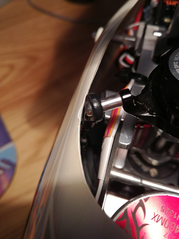

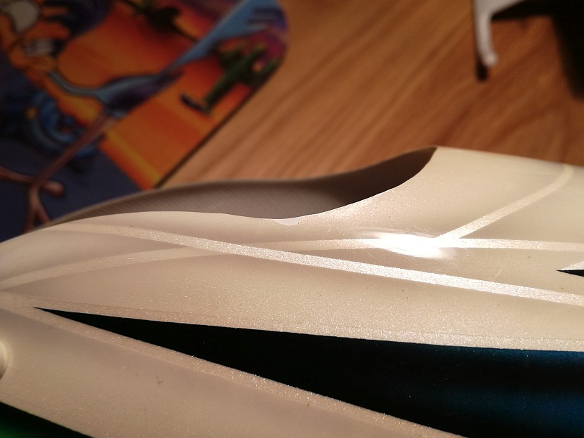

                      #25
                      AW: Trex 450L Dominator 6S: Welche Servos
                      Zitat von enied Beitrag anzeigen
                      Man kann ja dann auch die Kugelköpfe anpassen mit längeren, damit das stimmt. Das habe ich getan. Habe aber den 450L nicht mehr, deshalb keine Fotos oder Teilenummern. Heisst ja auch Modellbau.
                      Dann wird es aber mit der Haube wiederum sehr knapp. Ich musste meine Haube bei Verwendung der Standard-Kugelköpfe, "breiteren" Lagerböcken und DS450 Servos schon deutlich ausnehmen (siehe Foto) und trotzdem ist es noch haarscharf. Die Servohörner stehen trotzdem an der Haube an.
                      Stimmt schon, das ist Modellbau aber halt auch keine elegante Lösung seitens des Herstellers...
                      Abstand Gestänge - Haube:
                      Ausnehmung:

                        #26
                        wenn so etwas ( Haube ) bei meinen Helis nicht passt, dann passe ich auch die Haube an. In Deinem Fall: Haube 2-3mm runterschleifen und gut ist
