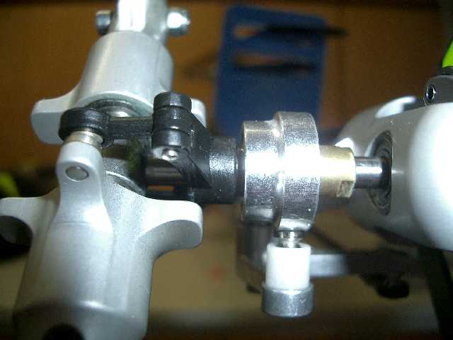

              Zu meiner Schande muss ich gestehen. Wie bekomme ich ein Bild hier rein?
              [img][img]

                So, dann mache ich das mal. Aufgenommen mit einer Casio EX Z3, Brennweite 6mm um 21:30
                Zu sehen ist erstmal nicht viel, man müsste wissen, wo die Servohebel (Horn) stehen, bei welcher Verschiebung der Steuerhülse........
                Ich habe Michael alle wichtigen Checks gemailt, wie richtige Neutralstellung, Drehrichtung,
                Blätter richtigrum usw usw. Und wann wir aus Fotos was sehen können. Eventuell kläre ich das
                per Telefon mit ihm, weil es hier sehr zäh ist :-)
