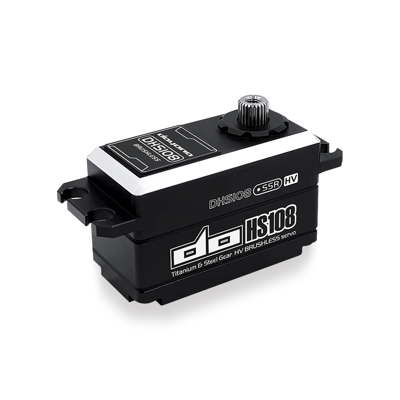

                            Oder dieser Servo ??
                            Die kann ich hier in Dänemark beim Hobbygeschäft kaufen
