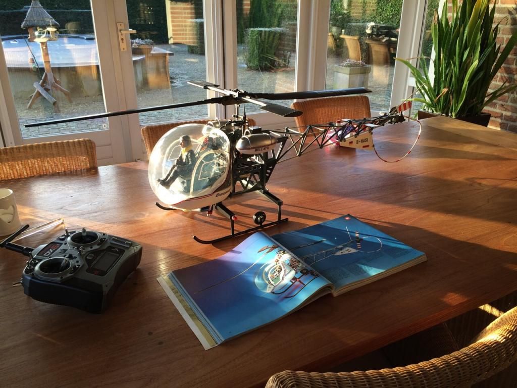

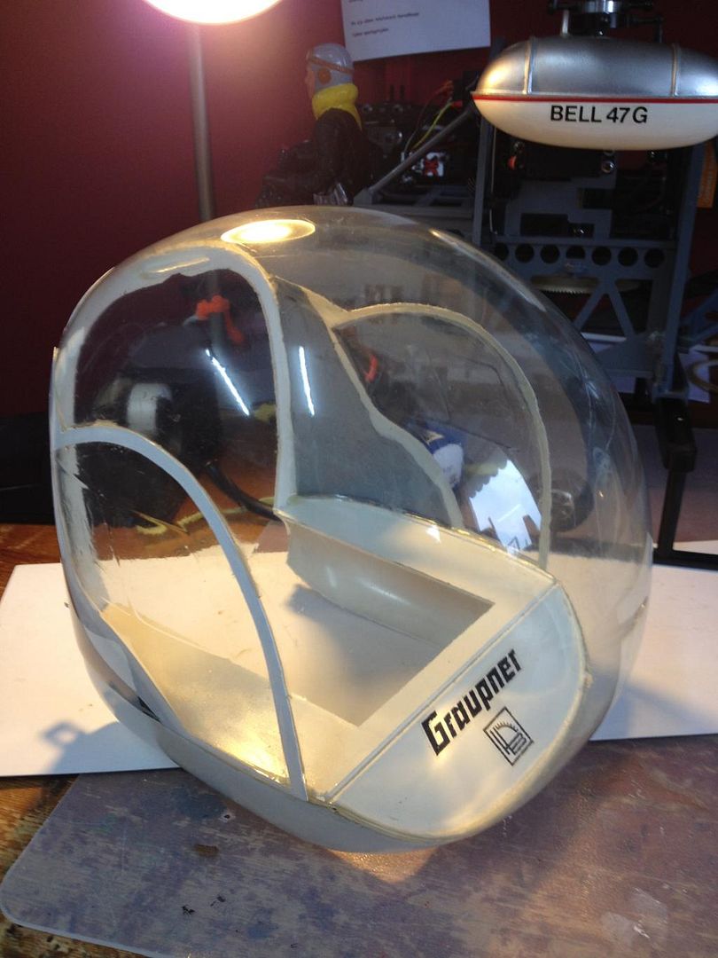

                Die letzten Arbeiten an der Haube von Bell no.1...
                Noch kurz das Handbuch lesen...
                An der stolzen Besitzer Albertino ausgeliefert
                ....Und er hat bereits die ersten erfolgreichen Flug gemacht! Video folgt!
                Jetzt meiner, Bell no.2. Leider wollte der auf 2.4GHz konvertierte Robbe Mars nicht zuverlässig werden. Ich musste mich also entscheiden für etwas modernes, auch für mein andere oldies u.a. geflogen mit ein Robbe Supra. Dies wurde nun behoben. Ein wenig einbauen, Manual lesen , einstellen und dann kann er auch fliegen!
                Hubschrauber zeit 1985, von Oldies bis Vario Turbine.

                    Schön, aber wovon kommt dieses "Wippen" über die Längsachse?

                            das ist tatsächlich falsch, und es gibt auch kein Gewohnheitsrecht auf Fehler , aber das ist hier auch unwichtig: Was man beim Modell beobachten kann, ist eine fortgeschrittene Form des "Hiller Square Dance", bei dem das Modell kreisförmig um den Rotorkopf pendelt. Normalerweise kann das im Schwebeflug auftreten und gibt sich wieder im Vorwärtsflug, aber hier bleibt es auch im Vorwärtsflug. Vermutlich würde das im Schwebeflug noch stärker und deutlicher erkennbar, aber den gab es im Video ja nicht.
