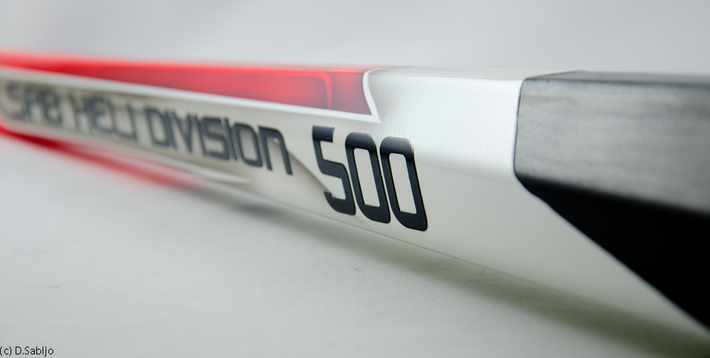

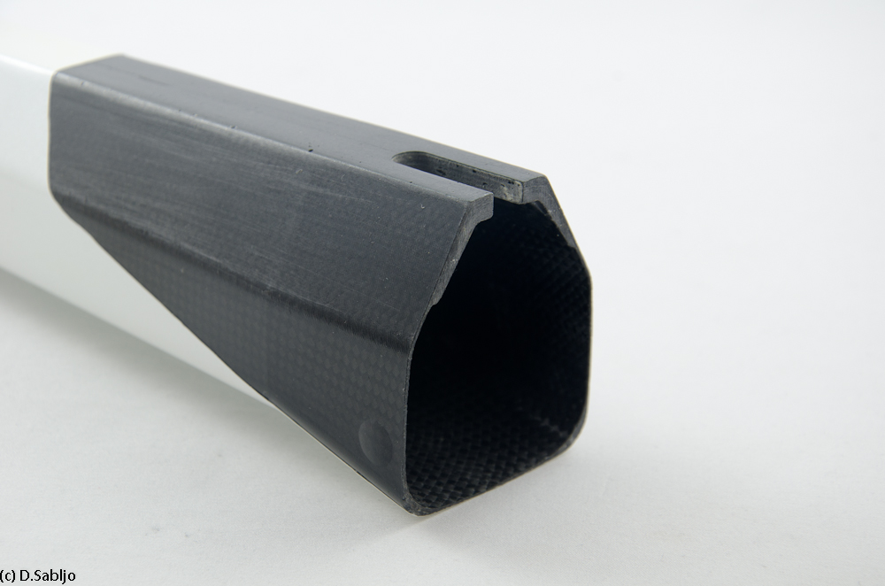

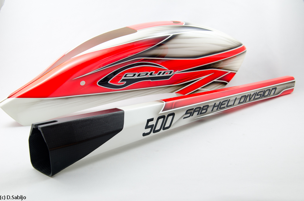

    Erstmal paar Eindrücke vom Heli und den Teilen wie sie verpackt sind!

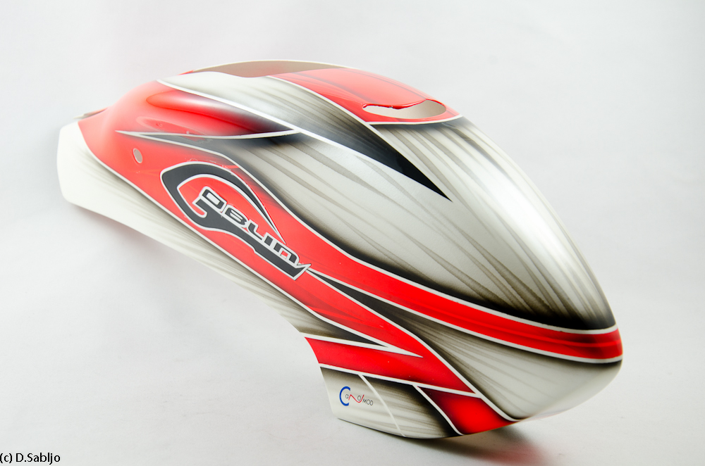

    Gewicht: Haube: 167g
    MonoBoom: 137g
    Gewicht: Chassis: 85g
    Kufen: 53g

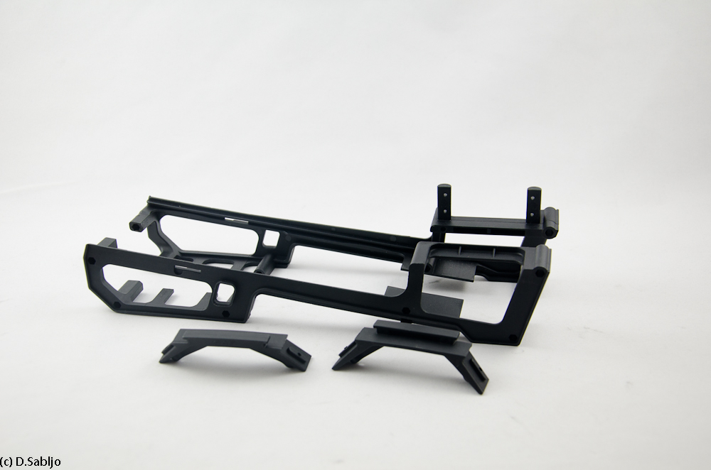

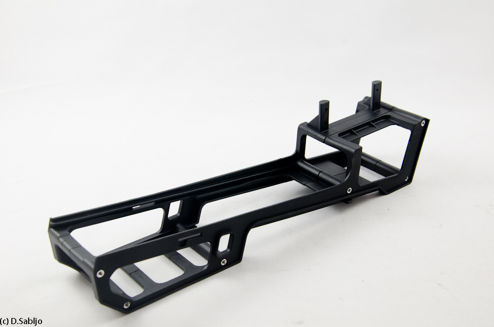

    Battery Tray und Halterung der Kufen. An den Kunstoffteilen werden auch später die CFK Teile befestigt.

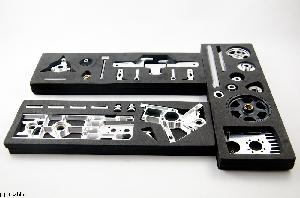

    Alu Teile schön separiert in Schaumstoff verpackt!

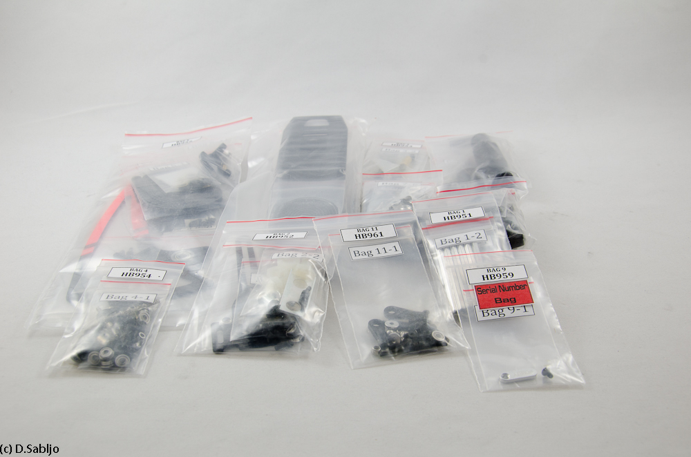

    Der Rest pro Baustufe in den entsprechenden Beuteln

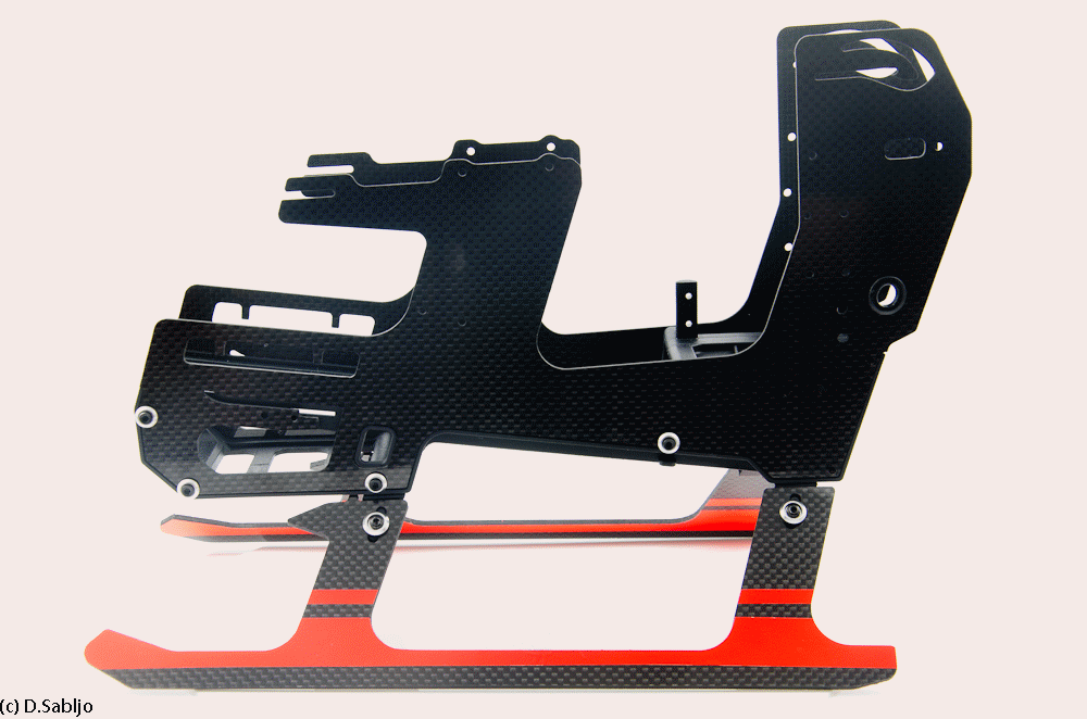

    Es wird das Chassis aufgebaut.

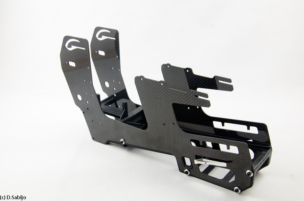

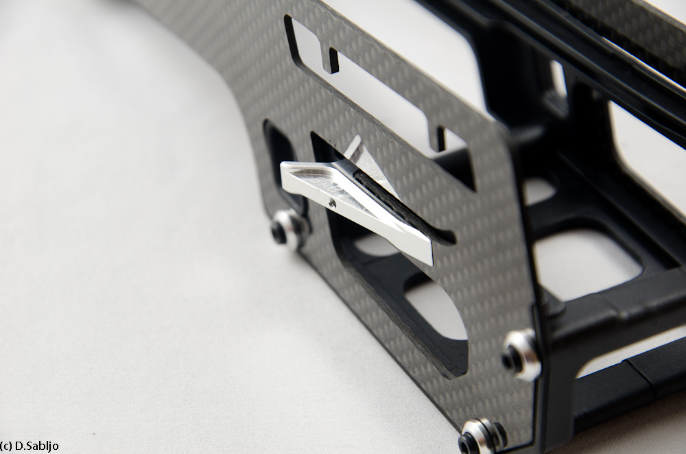

    Als erstes wird in der rechten CFK Platte der Battery Release Block montiert. Mit ihm wird später die Akkuschiene ver- und entriegelt.
    Danach dann der Kunstoffrahmen mit den beiliegenden Sechskantbolzen verbunden.
    Und die CFK Seitenteile an diesen drangeschraubt

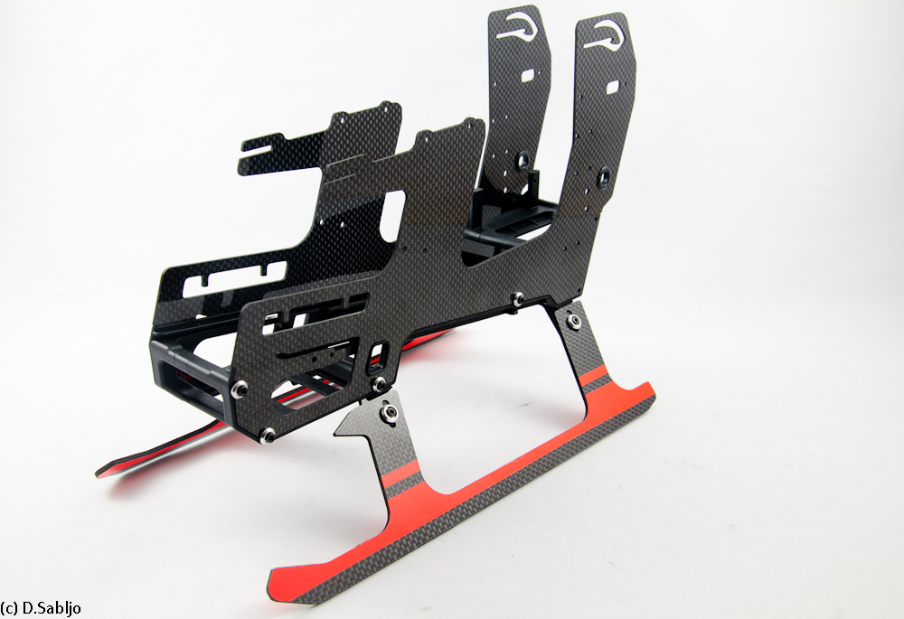

    Am Ende noch die Kufen dran und fertig ist die erste Baustufe

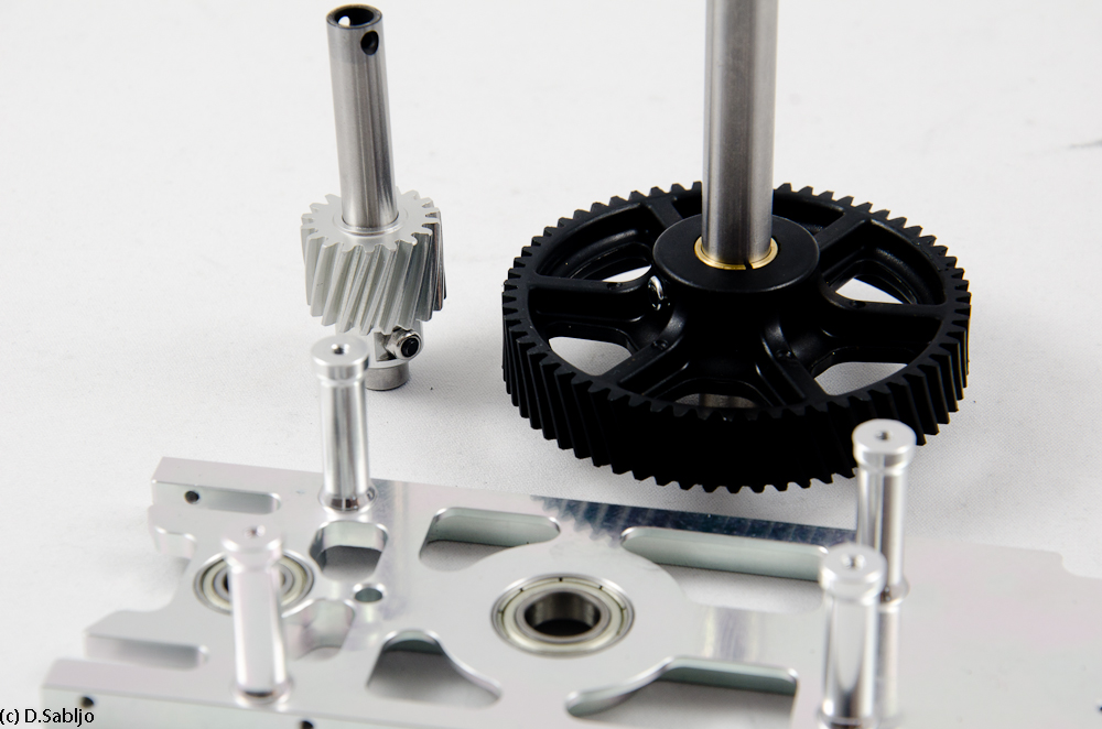

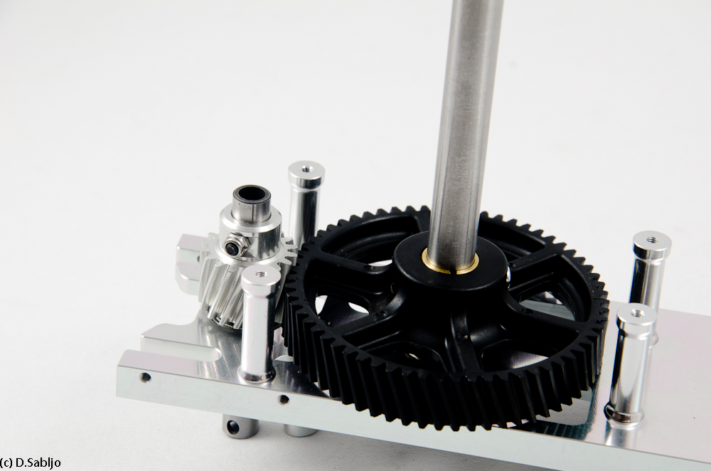

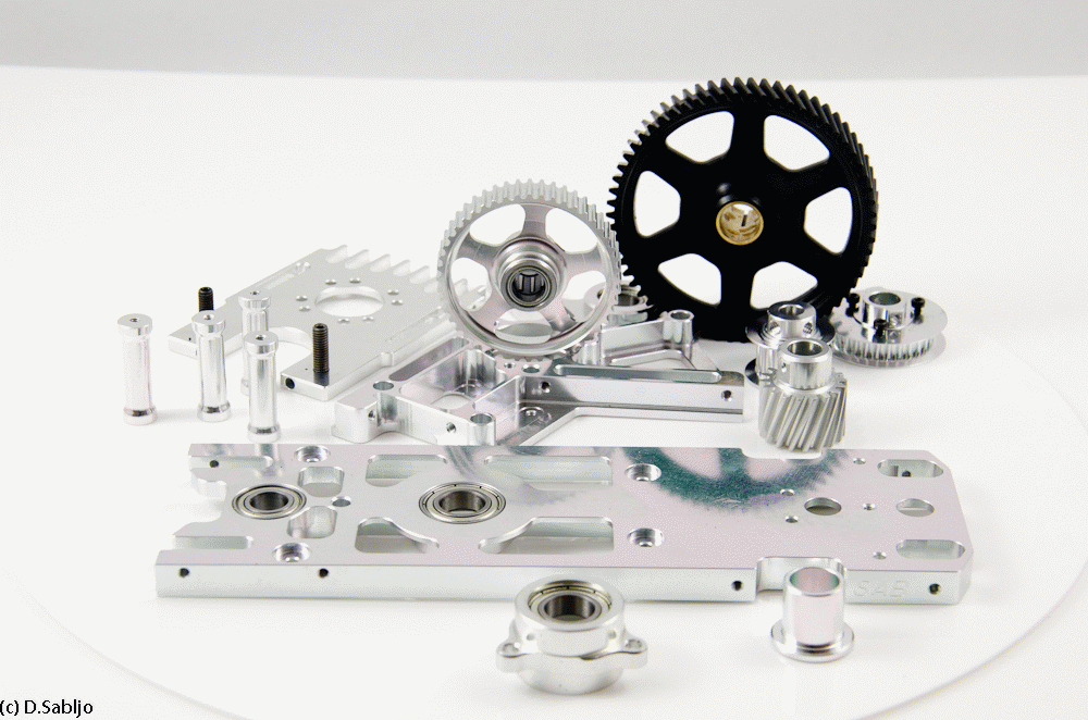

                          Und weiter gehts mit dem Getriebe Block.
                          Erstmal ne kleine ßbersicht der enthaltenen Teile. Sieht soweit alles sehr hochwertig aus.
                          Hier nochmal die Riemen und Zahnräder die verbaut werden.

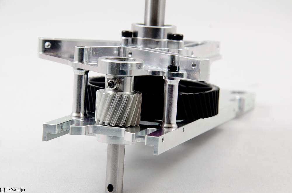

                          Das ganze kommt dann auf den Lagerbock an dem später das komplette Getriebe, Motor und Elektronik hängt

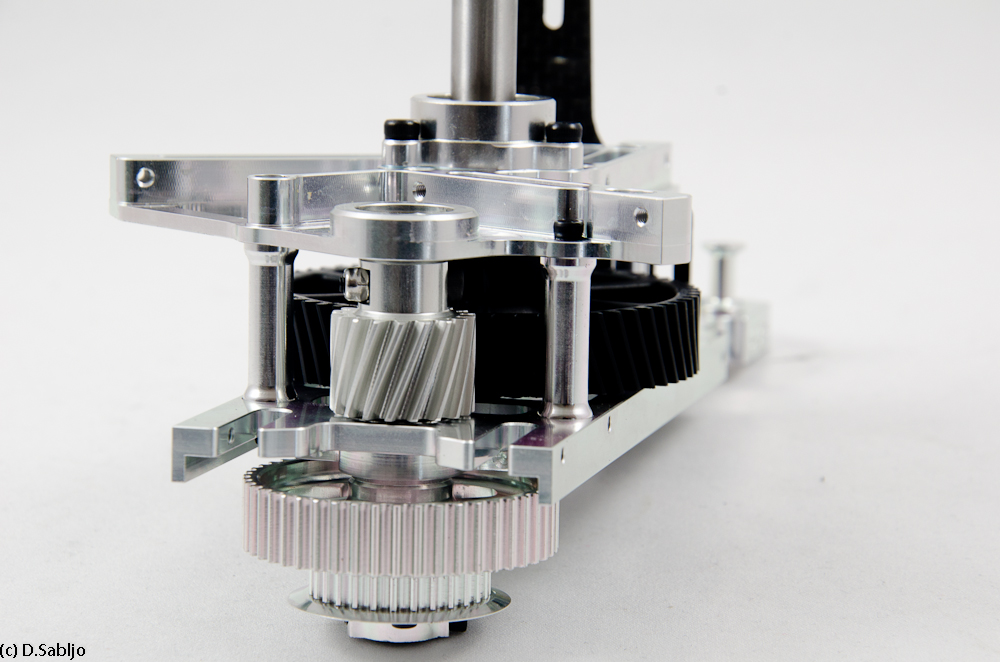

                          und Montiert sieht der Getriebeblock so aus.
                          Gewicht mit allem, 277g
                          am Ende werden noch das Motorriemenrad und das Heckriemenrad montiert.
                          Bitte hierbei drauf achten das in der Tüte 10 noch 2 Shims sind. Insgesamt habe ich 4 montiert und damit war das Spiel minimalst.
                          Und weil es so schön ist, das ganze auch nochmal von alles Seiten:
