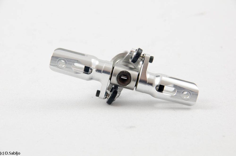

      Nächster Schritt der Rotorkopf.

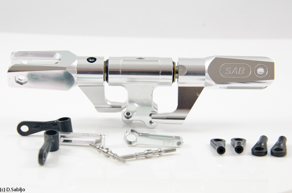

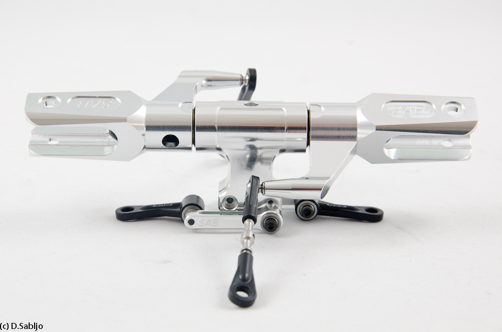

      Die Lager sind schon in den Blatthaltern drin, er ist diesmal nicht wie beim 700er schon zugeschraubt. So kann man alles nochmal schön kontrollieren und nachfetten.
      Die 2 Dämpfergummies waren relativ trocken. Die Drucklager habe ich auch nochmal nachgefettet.
      Was ich gut finde, die Anlenkarme sind abschraubbar. Bei einem Crash muß man ggfls. also nur die Arme tauschen.
      Auch schönes Detail, Rechts/Links Gewinde bei den Anlenkgestängen. Hab ich beim Diabolo zu schätzen gelernt
      Fertig montiert sieht das dann so aus

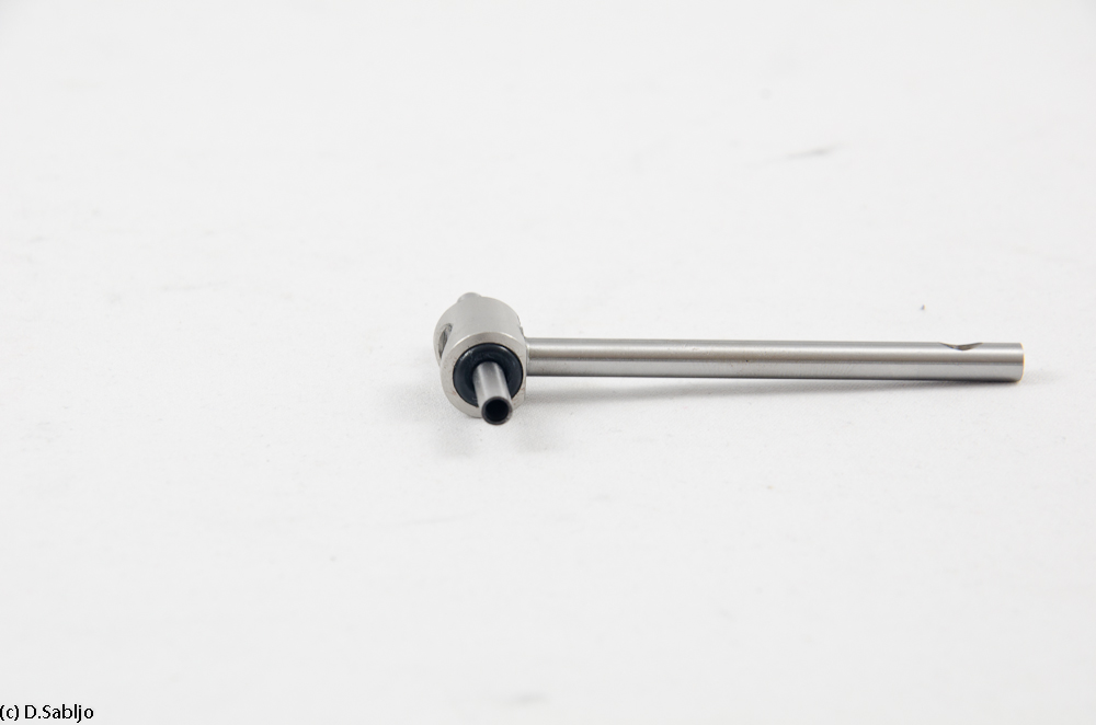

        Und wenn wir bei den Rotorköpfen sind geht es auch schon weiter mit dem Heck.
        Kleine ßbersicht was verbaut wird
        Was ich bis jetzt noch bei keinem Heli hatte war eine Dämpfung im Heckrotor.
        Sehr interessant und ich schätze mal wegen den hohen Drehzahlen?
        Das Heck Zusammengebaut mit der Heckwelle, Heckrotor und Schiebehülse

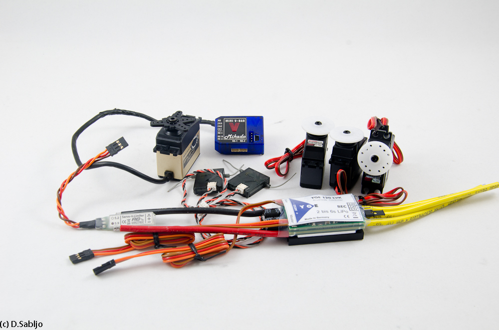

                                so weiter gehts.... und da heute noch Hallenfliegen ist, auch die letzten für heute!
                                Die Komponenten werden so langsam eingebaut, also erstmal nen Komponenten Check!
                                3 x HBS660
                                1 x BLS251
                                mini Vstabi
                                YGE 120 LVK
                                Emcotec V Limiter
                                2 spektrum DSM-X Sats
                                und was fehlt? genau.. das Linus Green Cap.. das lag noch in der Schublade...

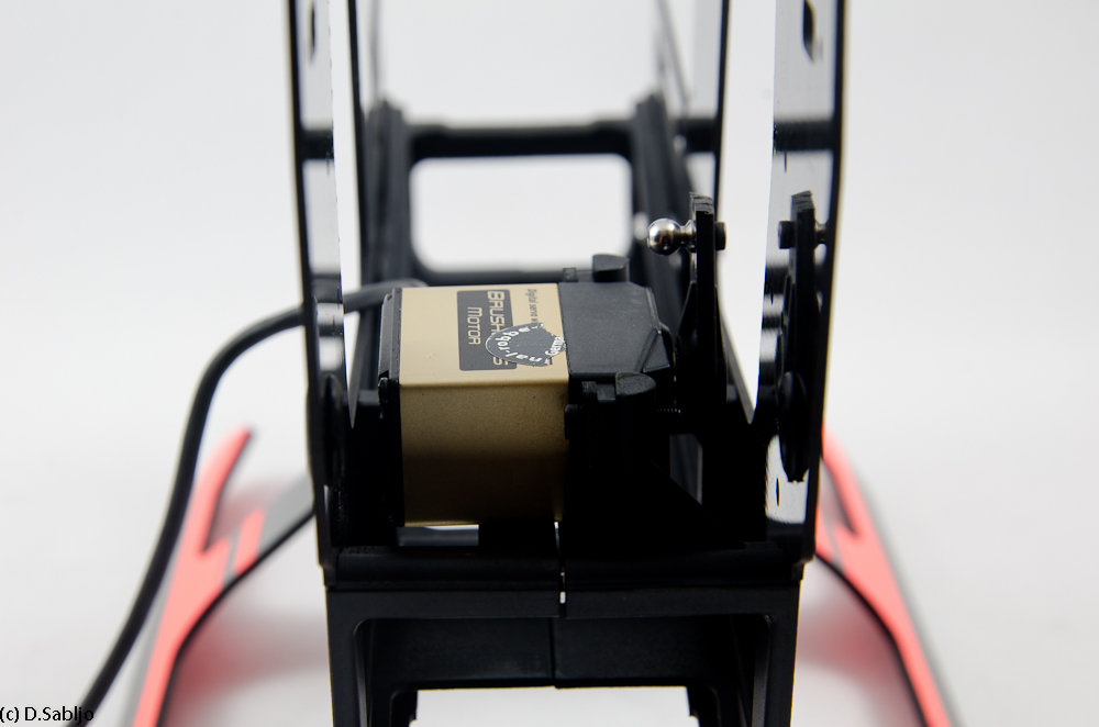

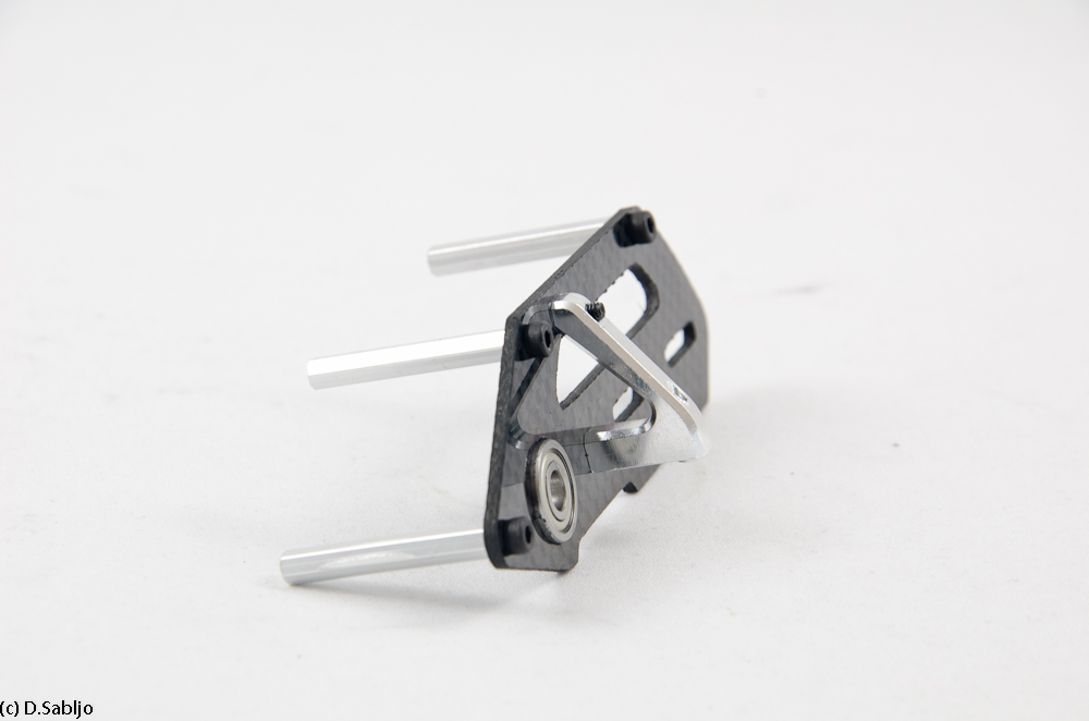

                                Weiter geht es mit der Montage im Chassis.
                                Als erstes kam das Heckservo dran. Als Arme habe ich auch bei den Graupner Servos CFk verstärkte Hochlastarme verwendet. Alle etwas gekürzt.
                                Das Servo wird an das Kunstoffteil angeschraubt und fertig.

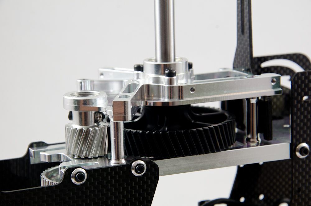

                                Danach wird der Getriebeblock im Chassis montiert. Das ganze ist mit 8 Schrauben verschraubt.
                                schön immer die Detailverliebtheit der Italiener. Extra ein Ausschnitt im Chassis damit man das SAB Zeichen sieht
