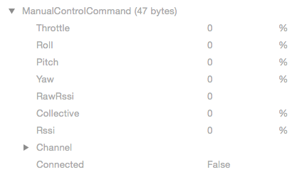

    Ich hab den Gemini heute startklar gemacht, er fliegt echt enorm präzise.
    Ist es normal, dass man in der Tau Labs Software die Steuereingaben vom Sender nicht live sieht?
          Danke,
          Alex
          Du kannst sie indirekt sehen in dem ObjectManager rechts.
