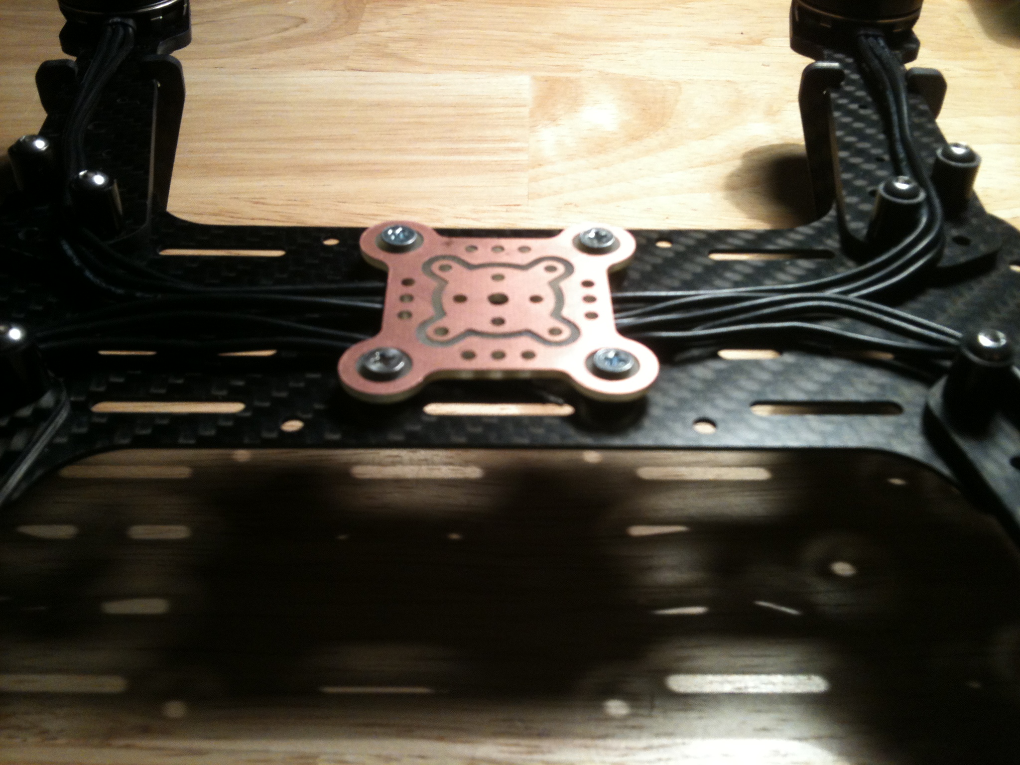

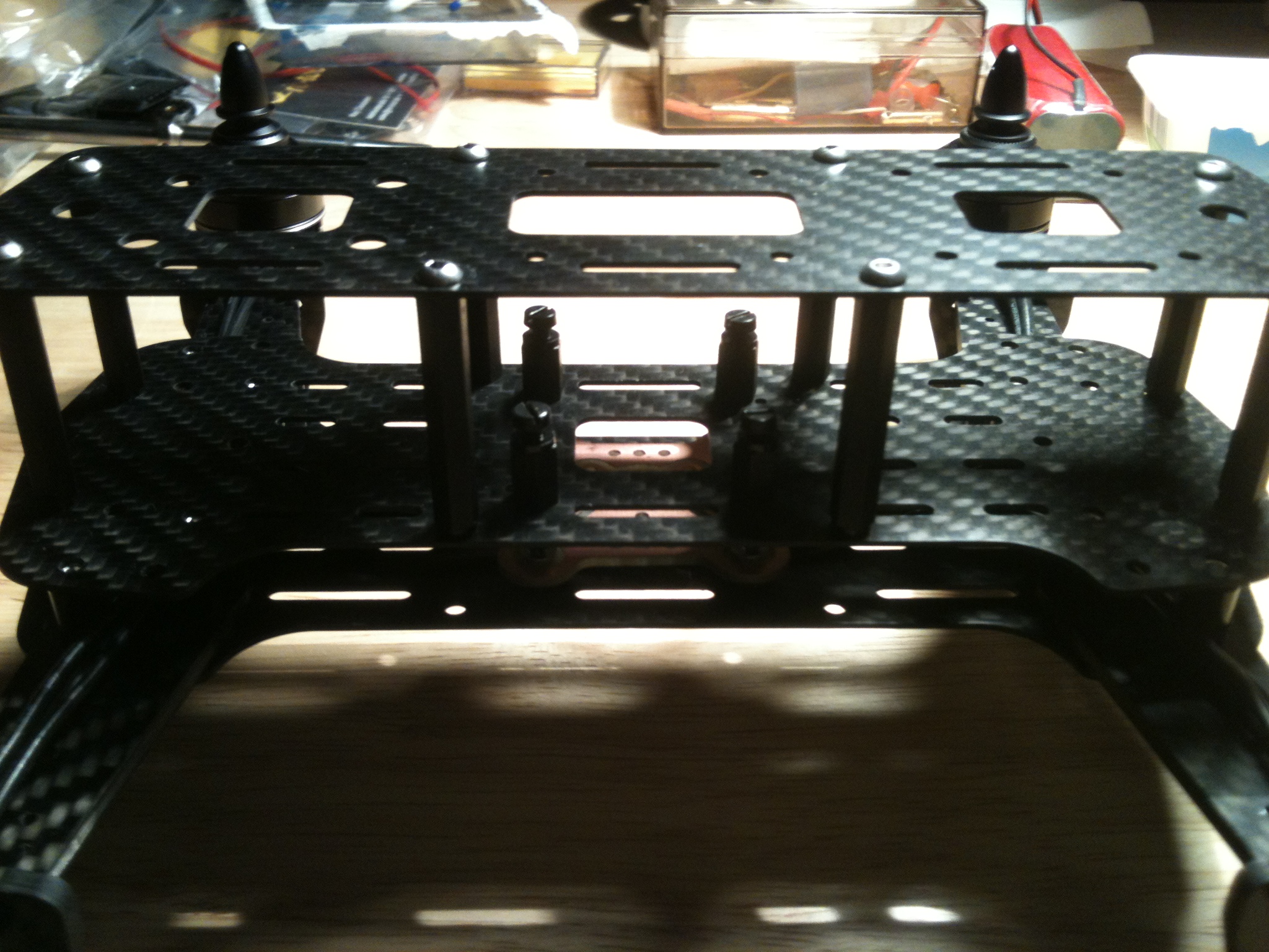

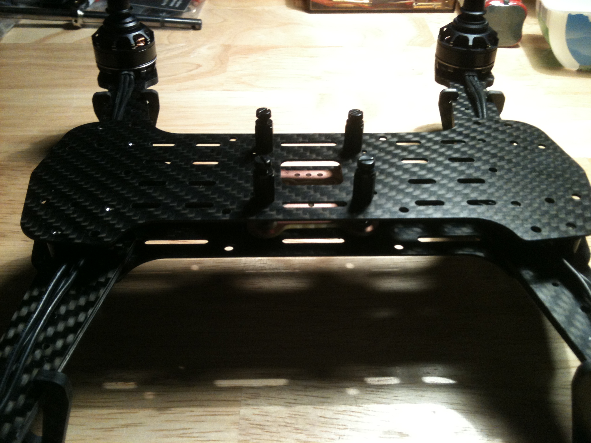

    ich habe mal ne aufnahme von meinem pdb gemacht, dem zusammenbau und wie sich das mit den haubengummis verhält.
    ich finde, ist ne option, auch wenn ich noch nicht viel weiter bin.
    der abstand zwischen den beiden grundplatten ist mir relativ wurscht, da ich von den ausgangsvoraussetzungen des frames ausgehe und daran nicht fummle.
    meine esc (12a simonk) passen genau dazwischen, da wo ihr die kabel der motoren in die unterseite des pdb laufen seht, da gehen die anschlüsse für das esc rein.
    passt alles millimetergenau.
    hoffe, die bilder helfen.

      Schaut gut aus...so hab ich auch vor meine Komponenten zu verbauen.

        wird schon, danke für dein kompliment.
        ich lege ein wenig wert auf kabelführung.

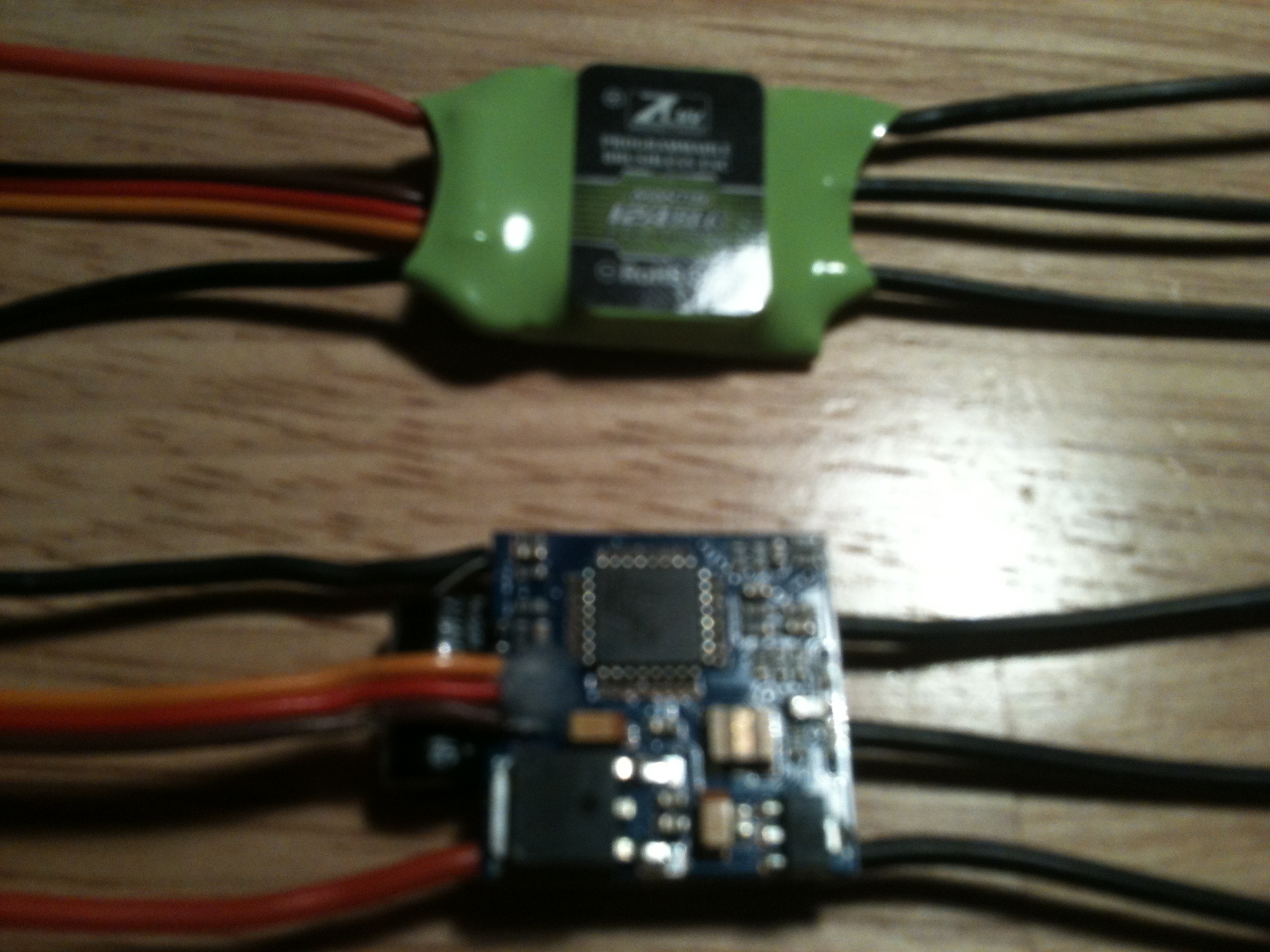

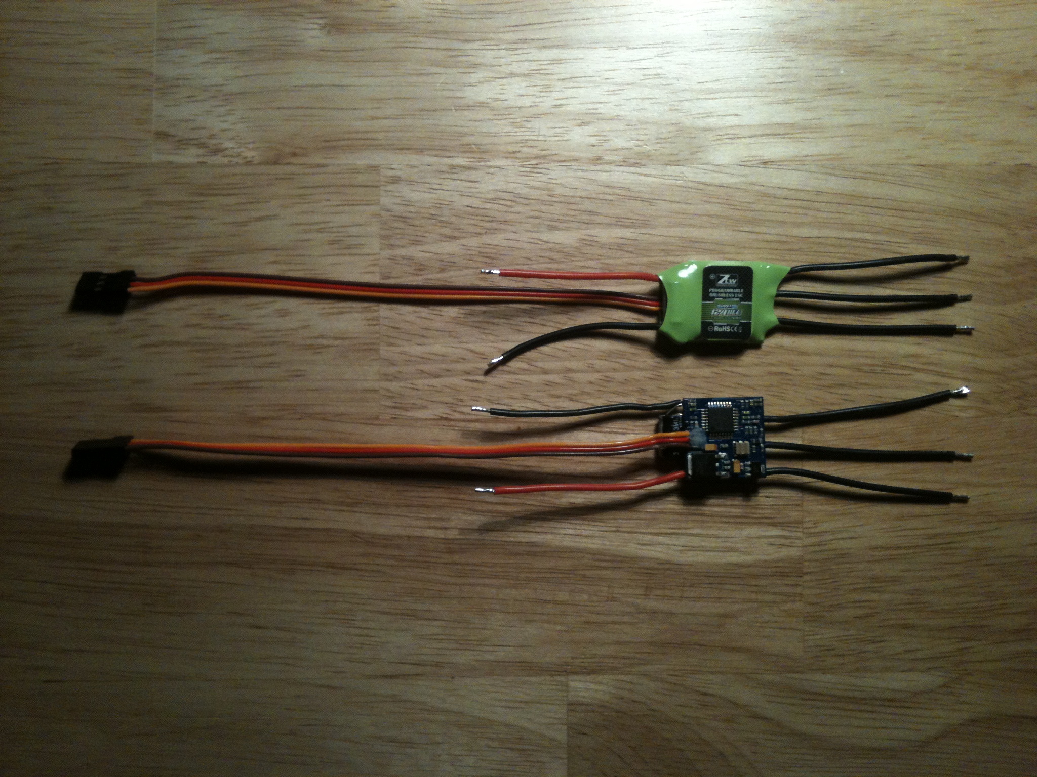

          so, hier noch n paar bilder der esc´s.
          es sind:
          mantis esc 12a mit simonk software:
          ZTW Mantis Series ESCs
          einmal mit schrumpf, einmal ohne, da ich die motoren direkt anlöten werde.
          bin auf eure kommentare gespannt.

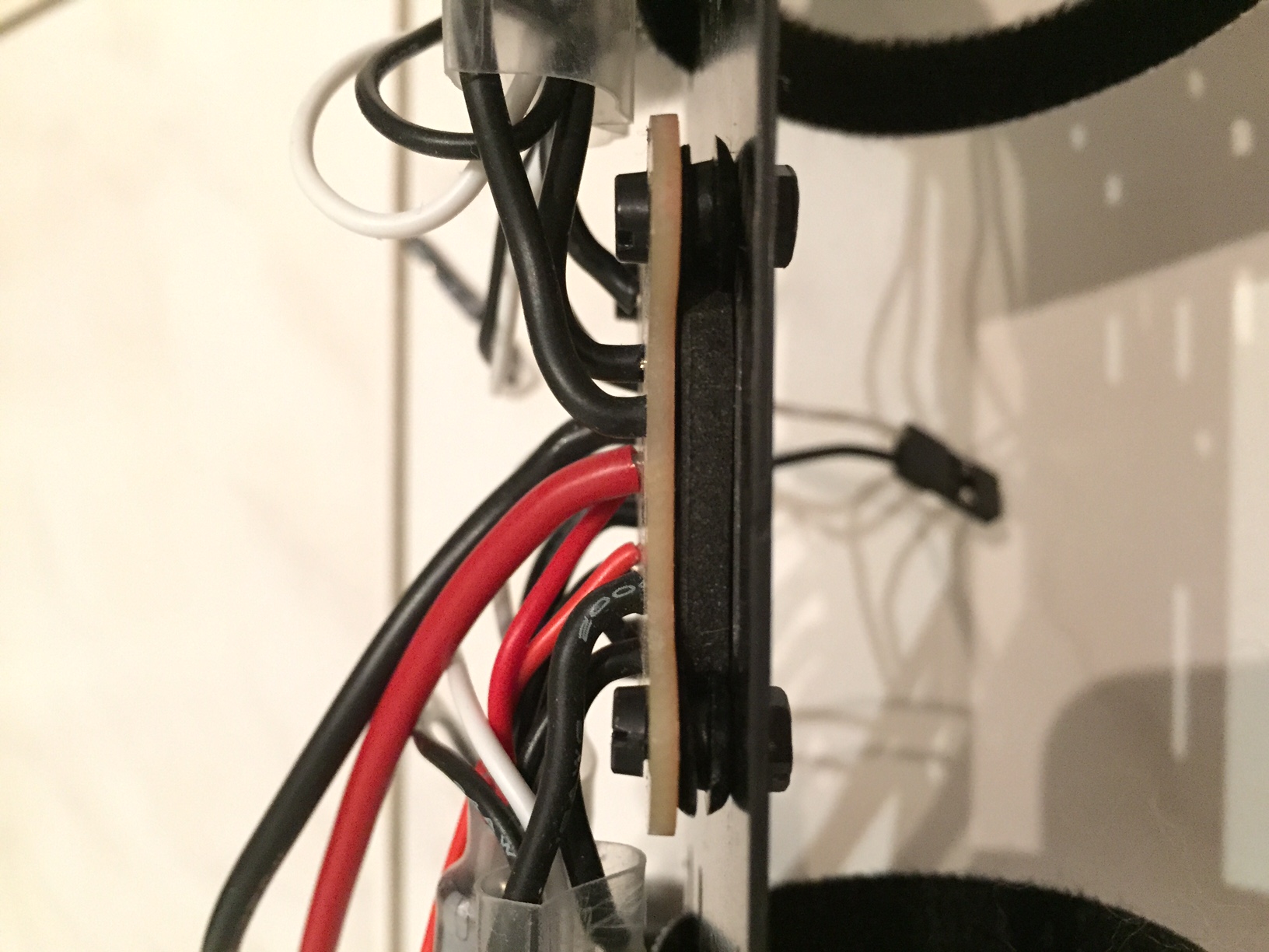

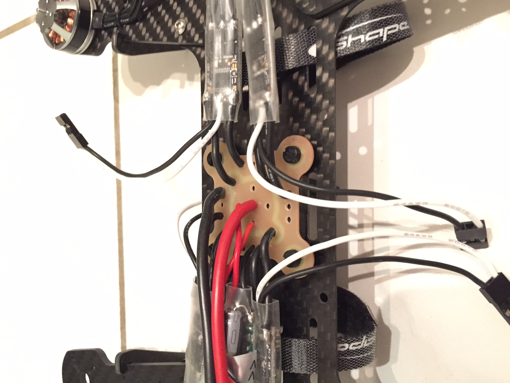

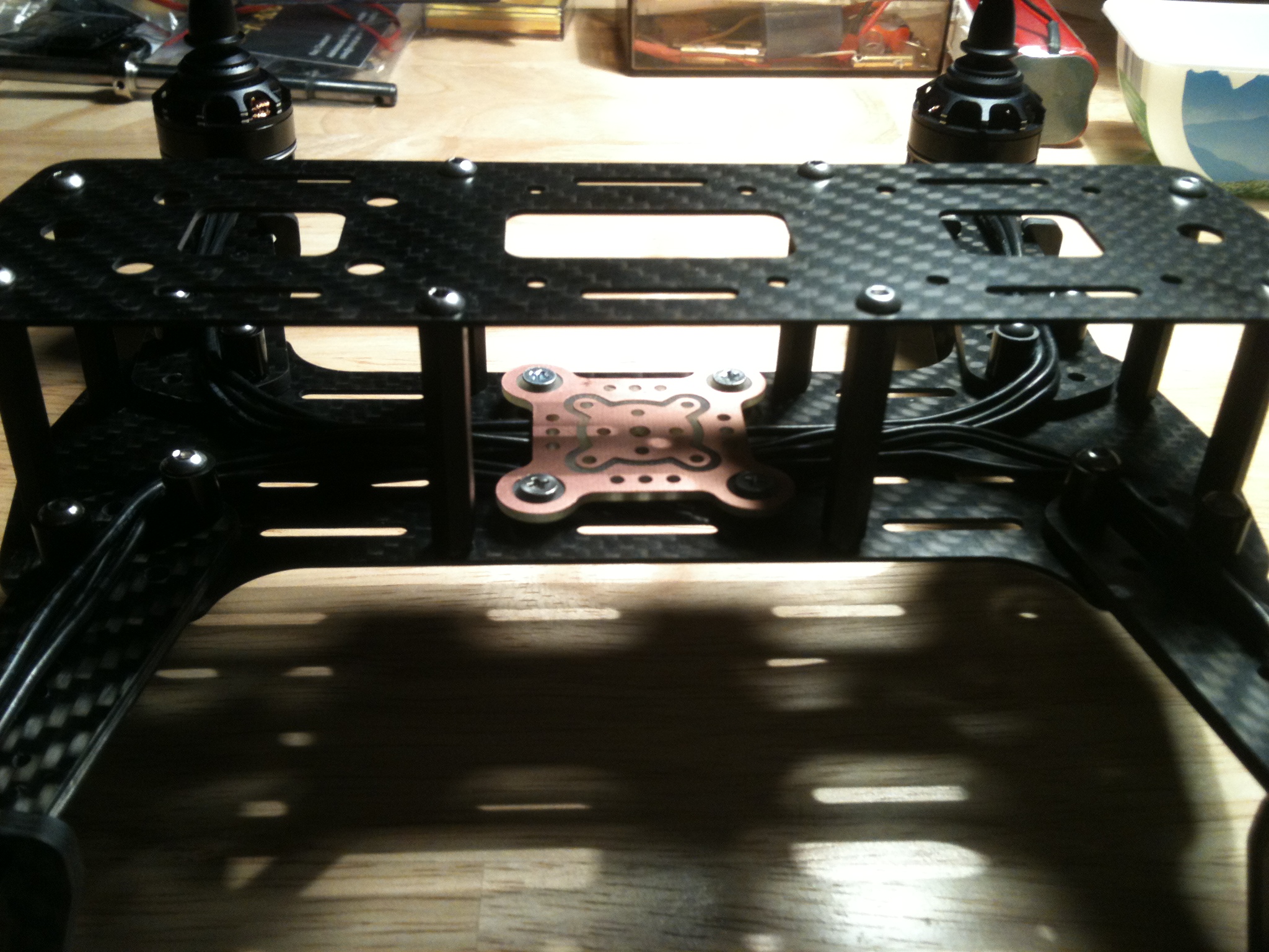

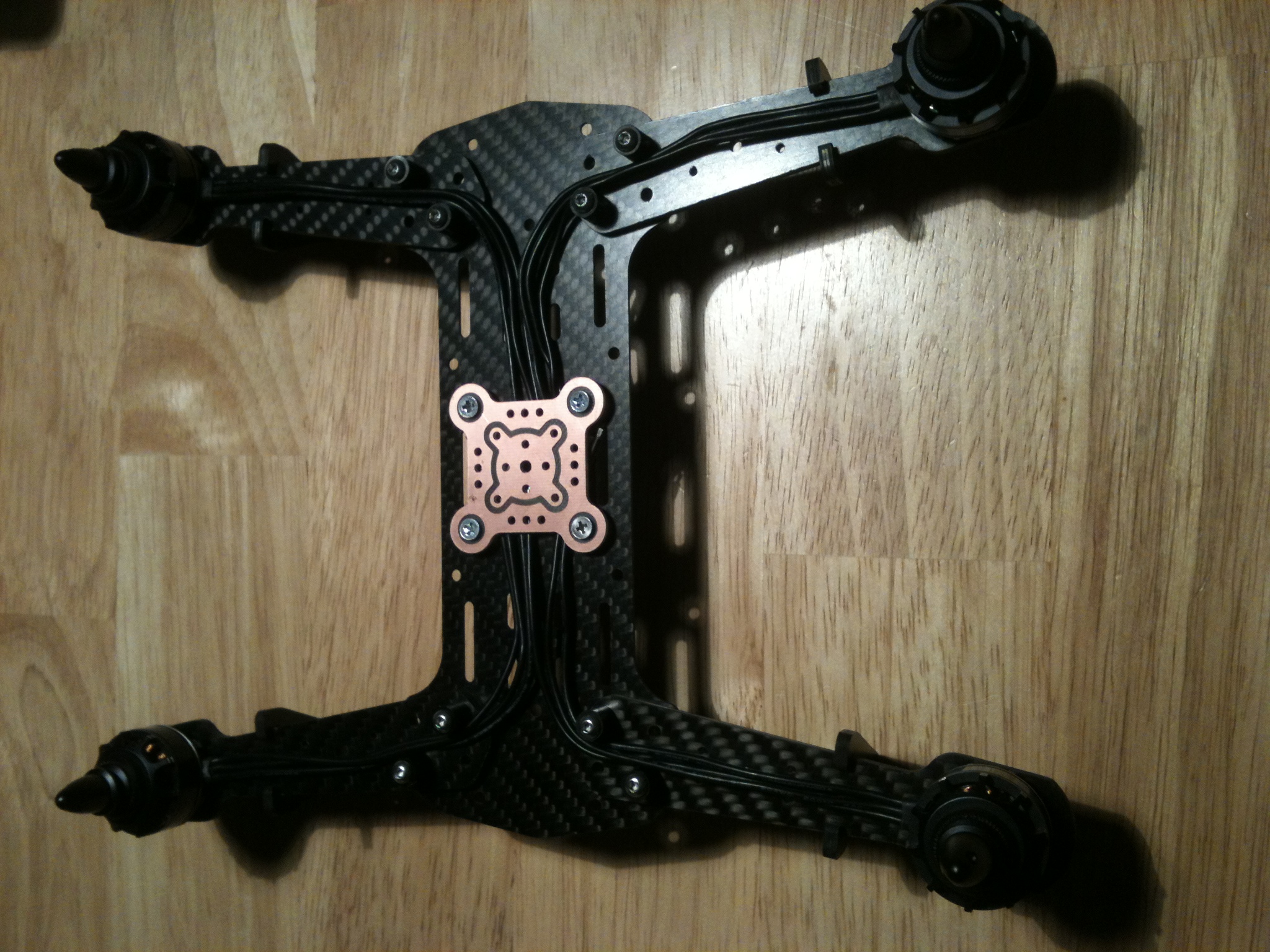

                      So, bei mir hat sich auch ein klein wenig was getan!
                      Hier mein Lösungsvorschlag zum Thema PDB.
                      Mir war es wichtig das nichts an das blanke Kupfer der Platine kommen kann, deshalb hab ich mich für die umgedrehte Version entschieden.
                      Der Kabelverhau wird natürlich noch beseitigt
                      Gruß Michi

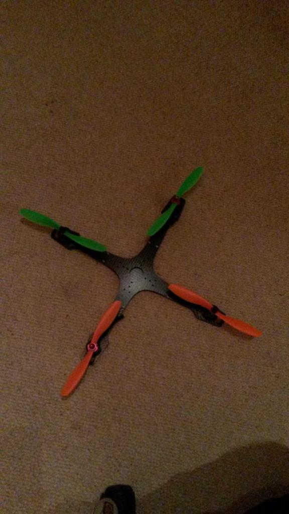

                          Hier auch mal kurz ein kleiner Einblick. Morgen mache ich einen eigenen thread auf.
                          Darf ich vorstellen: Rachel. :-)
                          (Warpquad ist momentan leider ausverkauft).

                                ha,
                                meine idee mit den haubengummis ist angenommen, freu.
                                so habe ich es auch angedacht, habe mich dann aber für die andere variante entschieden, sollte ich noch mal etwas anlöten wollen. das kanste bei der umgedrehten version dann schön von oben.
                                wenn ich gelötet habe, zeige ich euch meine ergebnisse.
                                was haste denn für´n schaumgummi als "kupferschutz" verwendet?
                                nicht dass der ggf. dopch ´n kurzen verursachen kann, weil der irgendwo doch leitet. (wäre ja fatal)
