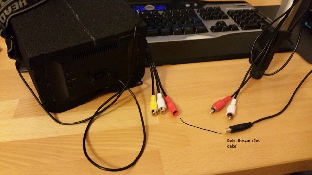

    Zitat von nordschleifler Beitrag anzeigen
    so. Monitor ist angekommen.
    Backfisch du hast doch am Monitor das Stromkabel in den roten Cinch Stecker gesteckt oder?
    Bei dem Fpv Empfänger ist ein 3.5 klinkl Stecker auf Cinch Buchse Kabelsalat dabei.
    Und am Monitor sind auch ur Buchsen verbaut. Da werde ich noch ein Adapterkabel kaufen müssen.
    Grüsse!
    Nein Du brauchst nix kaufen eigtl.!
    Normalerweise ist alles dabei was Du brauchst...
    Siehe Foto ......
    Lg Bastian

      Hi. schön das es bei dir so reibungslose geklappt hat. Ich muss umstricken.
      Am Monitor und am Bosch Empfänger sind jeweils Cinch Buchsen verbaut.
      Muss wohl die Kabel zusammenlöten.
      Gruss Sebastian

        Gibt doch auch cinch-Adapterstücke in allen Variationen.

          Hi. schon. aber versuch mal im Einzelhandel Adapter zu bekommen um 2 Buchsen miteinandd zu verbinden.
          Egal. habe mir da was gebastelt und werde die die Tage zusammelöten.
          Dann ist es auch ordentlich gemacht.
          Gruss Sebastian
