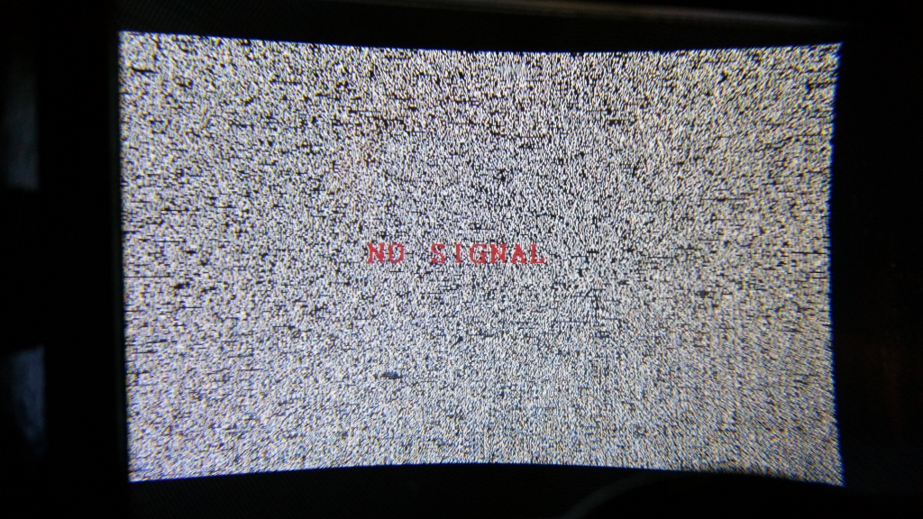

    Die HK Brille ohne Signal:
    Kein Blue oder Blackscreen!

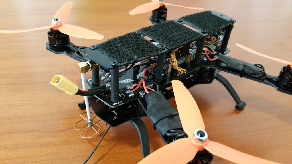

            Mein Luftmoped sieht mittlerweile so aus:

              Fliegst du immer so hoch das die Antenne nach unten zeigt ?
              Gruss, Michael
                Richtig, so erziele ich die besten Ergebnisse.
                Lg Bastian
                • helipower59
                  • 25.02.2008
                  • 4760
                  #113
                  AW: ZMR 250 FPV low cost - und FPV Brille Eigenbau
                  Aber so ein Racer ist doch mehr für Bodennähe gedacht. Für Flüge in größerer Höhe gibt es doch deutlich bessere Modelle.
                  Was wiegt denn das Teil mit diesem Monster Landegestell ?
                  Gruss, Michael
                    634g mit dem Gestell und einem 3s 2200mAh. Abflugbereit.
                    Das ist kein Racer, ich fliege gemütlich meine Runden und schaue mir die Welt
                    von oben an.
                    Mag sein das es bessere und tollere Modelle gibt, für mich ist meine kleine ZMR
                    das beste.
                    Bis dann
                    Lg Bastian
