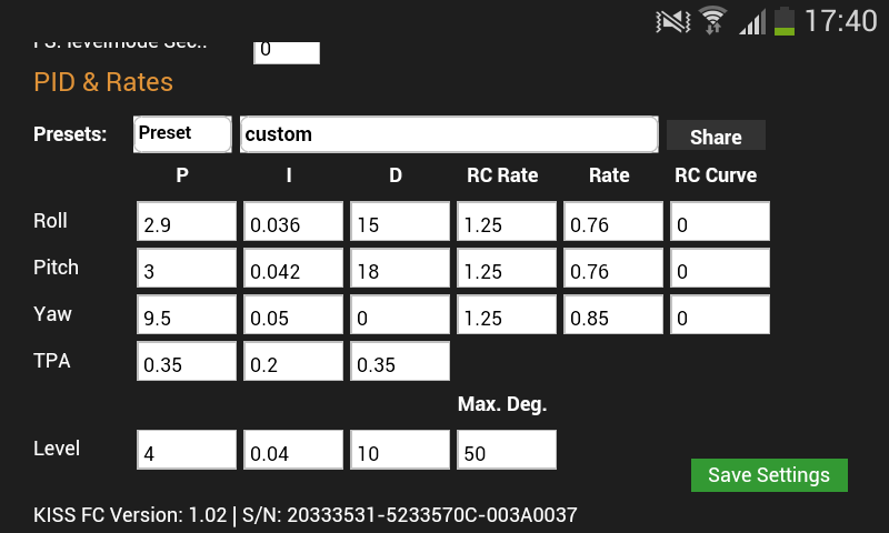

            Jetzt im Urlaub fliege ich vermehrt im Wald, habe dementsprechend die Rates angepasst. Was mir persönlich gefällt is, dass er sich besser händeln lässt mit flips und Rollen, nicht zu schnell nicht zu langsam. Das taugt mir sehr, weiterhin habe ich bounce back vollständig weg bekommen, prop wash und das einsacken nach loops. Oszillieren tut nix.
            Ich Teile einfach mal meine pids für den Rush210RS
Größe: 43,9 KB

              Welche Filter Einstellung nutzt du?
                #322
                AW: Rush 210 - neuer RaceQuad von SmartShapes
                Pardon, lpf=High
                rc28 übrigens

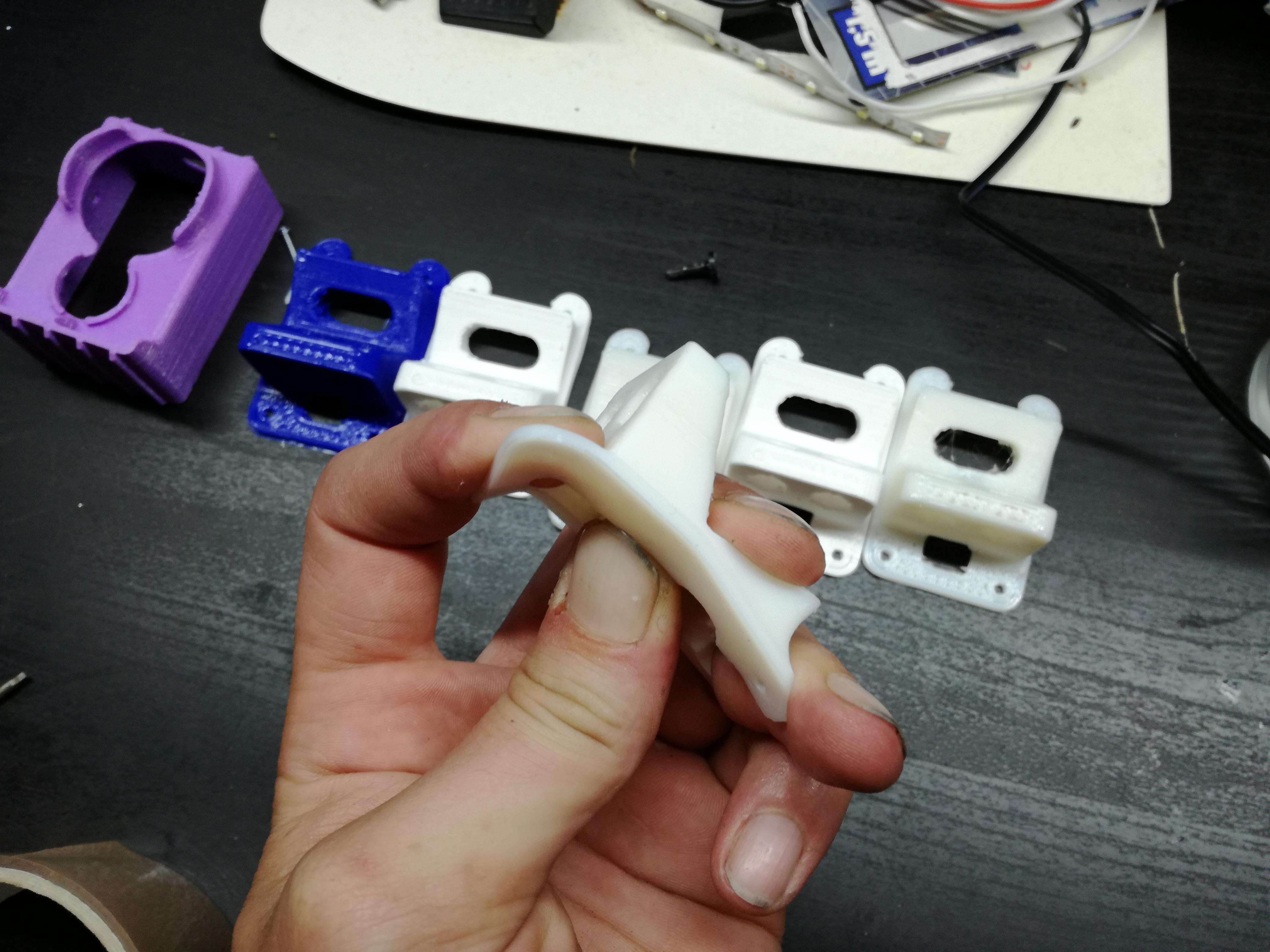

                    So, dass sollte ja ewig halten, yi mount Klicke auf die Grafik für eine vergrößerte Ansicht
Größe: 908,1 KB

                        So, dass sollte ja ewig halten, yi mount [ATTACH]239798[/ATTACH]
                        Was ist das für ein Zeug? Das ist ja echt geil.
                            Thorsten
                            Das ist TPU was richtig Geil flexibel ist
                                Hast du dir das selbst gemacht?
