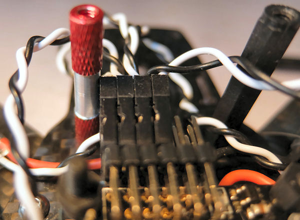

    Das jetzt sieht optisch nicht so gut aus, aber kann man eigentlich so lassen.
    In den den Steckern ist immer noch recht viel Spiel.
    Ansonsten Kabel direkt an die FC löten, so mache ich das schon länger.
    Weitere Möglichkeit wäre: Die Stecker aus dem Plastikgehäuse ziehen, mit dünnen Schrumpschlauch isolieren und dann einzeln auf die Leiste stecken. Wenn alle einzelnen Stecker drauf sind und alles funktioniert, dann zb. mit etwas Heiskleber sichern.
    PS: Denk dran die Schrauben der Arme zu sichern

      AW: Rage 210 neuer X Race Quad von Smartshapes
      Ich würde auch direkt löten bevorzugen oder eben gerade Pins.
        Zitat von hubibastler Beitrag anzeigen
        Wenn's Ideen gibt, wie man's besser macht, würde ich mich über Hinweise/Vorschläge freuen.
        Hier auf die Schnelle mal ein paar Vorschläge:
        1) FC um 180° drehen, falls die Standoffs auf der anderen Seite nicht auch im Weg sind
        2) Die Hex Standoffs gegen runde ersetzen, die sind etwas dünner.
        3) Mal grundsätzlich (einen) andere Standoffs benutzen oder aus einem Aluröhrchen welche basteln und mit einer durchgehenden (Nylon)Schraube befestigen.
          Nö. Ich würde mich sixchannel anschließen und sagen :"Löte direkt".
          Spart Gewicht, weniger Fehlerquellen und wenn man doch Mal die FC tauschen muss ist das schnell weggelötet.
            Danke für alle Tipps, hab die Idee von TeaRex umgesetzt.

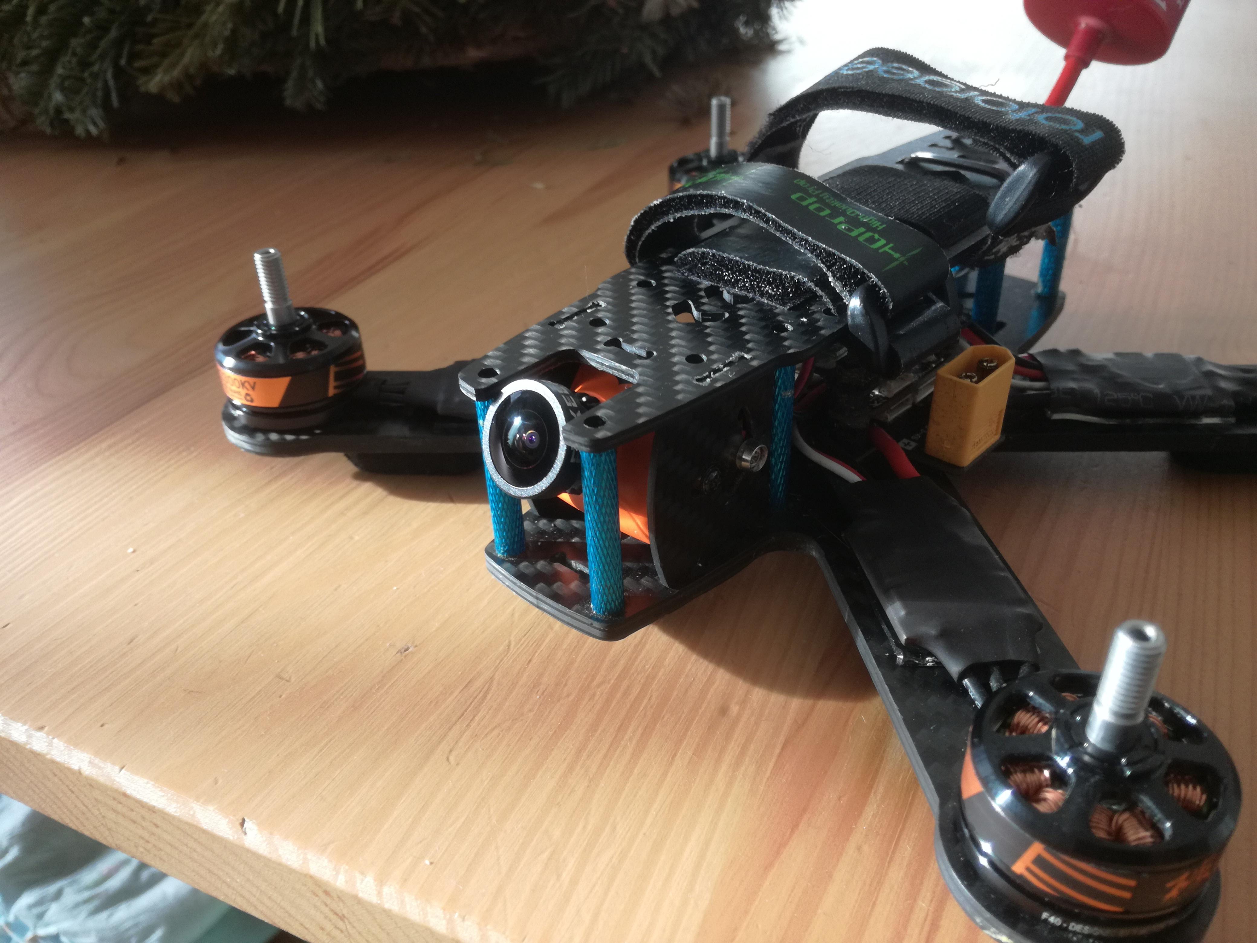

                Hab jetzt mal aus Interesse eine 2.5 Linse 170° montiert, ir blocked auf eine ir empfindliche swift. Ich muss sagen die Farben sind deutlich kräftiger als mit Standard Linse, auch in der Dämmerung nach wie vor super. Das ding passt knapp hinein aber das Bild ist finde ich, einfach super, man sieht so viel mehr was mir das fliegen im Wald total erleichtert ich benötige nur einen neuen Cam mount welcher auch als guter Schutz dient. Leider habe ich meine yi plus mount vor kurzem pulverisiert

                  #173
                  Jup das musste ich auch merken, als ich gestern wieder mal mit normaler 2.8 Linse geflogen bin...
                    [ATTACH]244476[/ATTACH]
                    Welchen Durchmesser hat die Linse?

                      #175
                      Hey Thorsten genau 17mm
