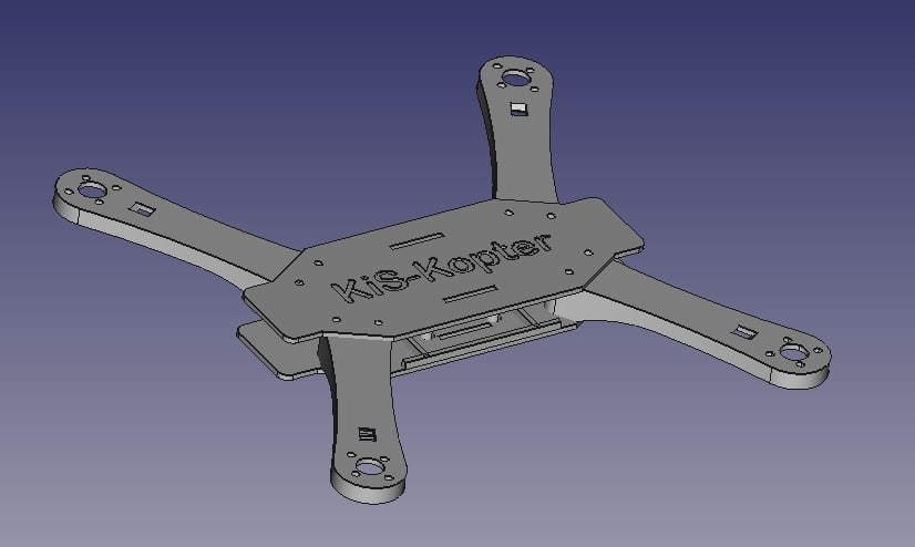

                              Soooo... nachdem ihr ja geschrieben habt das sei nicht so kompliziert, bin ich das mal angegangen.
                              Ich hab mir mal einige Kopter angesehen.
                              Da ich alle Veränderungen selber in der Hand haben will, hab ich mich für selbst entwerfen und drucken entschieden.
                              Das ist zwar nicht so stabil wie ein CFK Frame aber dafür reproduzierbar.
                              Der erste Probedruck ist gemacht... mir gefällts.
                              Jetzt erst mal auf FC warten.
                              Gruß, B.

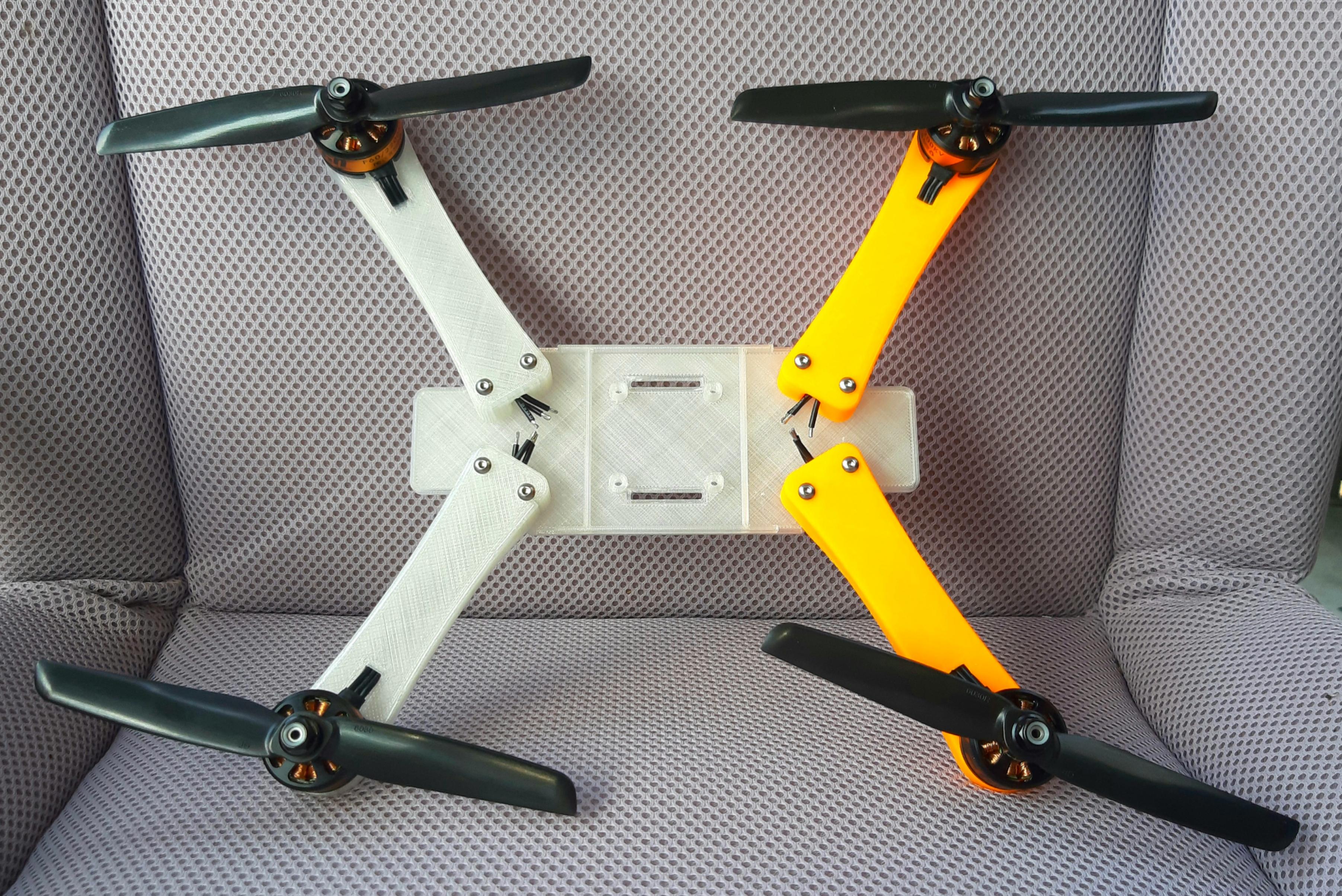

                                Da bei einem Kopter, der nur auf Sicht geflogen wird, auf FPV- Geraffel, Gps, usw. verzichtet werden kann, reicht ein simples Lattenkreuz völlig aus.
                                Für eine FC-Regler-Kombi und Empfänger ist in der Mitte genügend Platz. Dazu noch LEDs, die das Erkennen der Fluglage ungemein erleichtern und der Spaß kann beginnen.
Größe: 1,75 MB
                                Mein X-Frame, passend für 5 "Propeller, ist aus ausgemusterten Rotorblättern entstanden und wiegt nur 25 Gramm.
