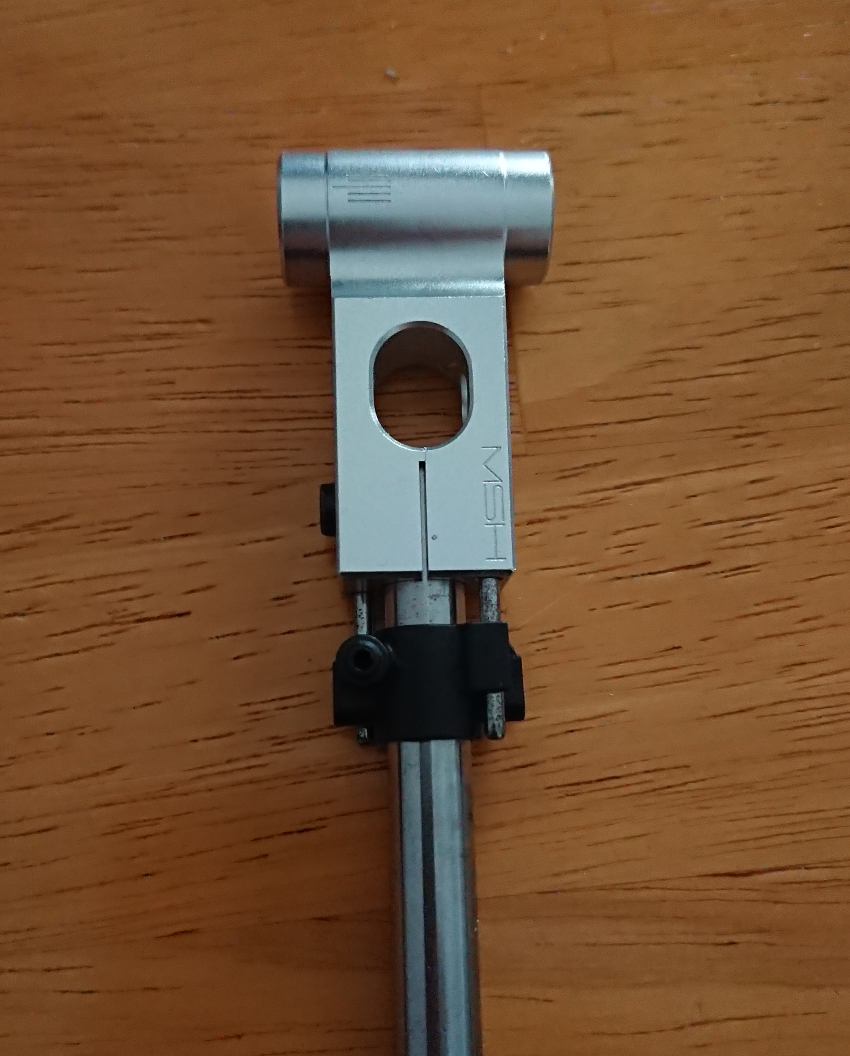

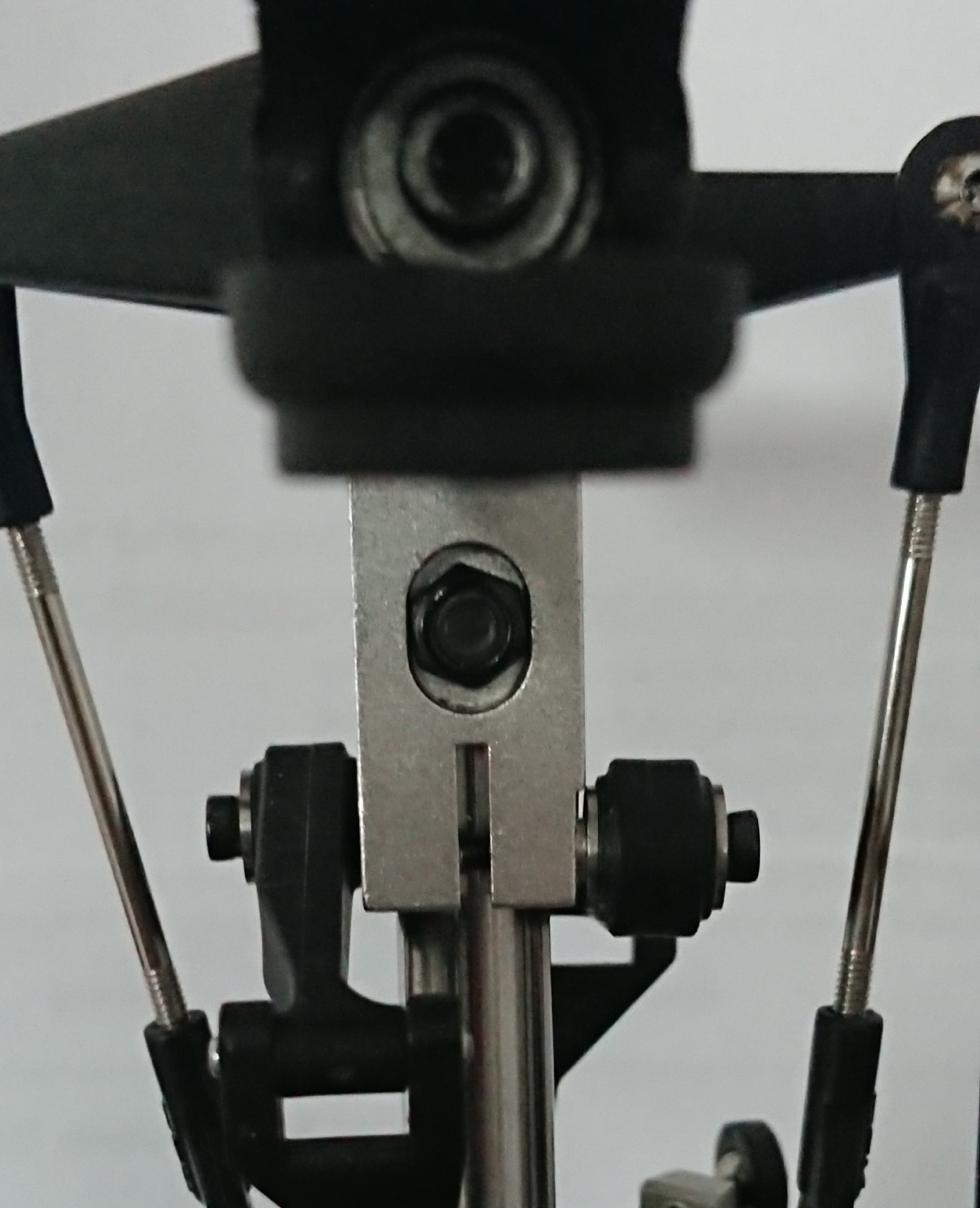

          Wie habt ihr das (kurze) FBL Rotorkopfzentralstück fest bekommen?
          Ich habe bisher noch den alten (ersten) Paddelkopf mit Flybarless Gestänge und langem Kugelkopf verbaut gehabt.
          Da war die Klemmung viel besser durch die Rotorkopfschraube.
          Der neue Kopf fällt einfach auf die Welle und wackelt mit viel Spiel.
          Ich kann die dünnen langen Schrauben der Hebel nicht noch fester anziehen sonst reißen die noch ab.
          Habe ich ein zu groß gebohrtes Zentralstück erhalten?
          Gruß Alex

            #20
            AW: XLPower 480 Immer noch eine relevante Mechanik ?
            alter Kopf:
            neuer Kopf:

              Sind das alles XLPower Teile, also Rotorkopfzentralstück und Hauptrotorwelle?
              • ONDevil
                Junior Member
                • 30.01.2021
                • 8
                • Alex
                #22
                Ja, erst vor ein paar Tage erhalten.
                  Das Problem hatte ich auch. Bei mir war das Gewinde vor und hinter dem Klemmschlitz. Somit hat das Anziehen der Schraube nicht zum Klemmen geführt. Das musst du mal prüfen. Nachdem ich das Gewinde vor dem Klemmschlitz aufgebohrt habe, habe ich den Kopf richtig fest bekommen.
