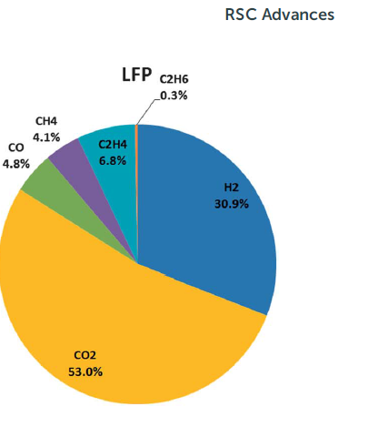

            Sind sie nicht und mit einfach lüften ist es nicht getan.
            Hier mal die ermittelten Komponenten aus einem Forschungsvorhaben. Die LiFP-Zelle wurde beheizt und somit ein Thermal Runaway ausgelöst. Wenn der entstehende Wasserstoff mit Flour-haltigem Elektrolyt reagiert entsteht Flußsäure. Dann hast Du den Supergau. Da hilft auch ein einfaches Geflecht in dem Bat Safe nichts.
            Auch wenn die Schäden in den Lagerkisten extrem aussehen, ist die frei werdende Energie beim Brand sehr gering.
            Ein Lipo mit 220Wh erzeugt ca. 2,2 kWh thermische Energie. Ottokraftstoff im Vergleich ca. 9kWh/L. Brandgase ca. 1,0 m³ je 1 kWh elektrisch.
