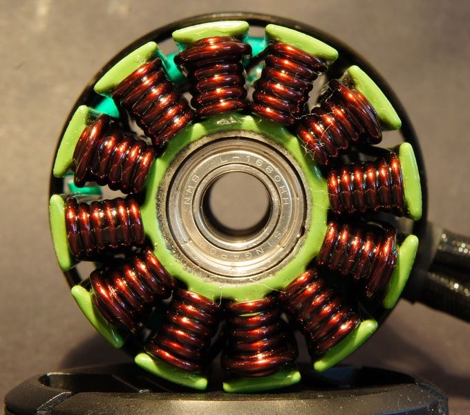

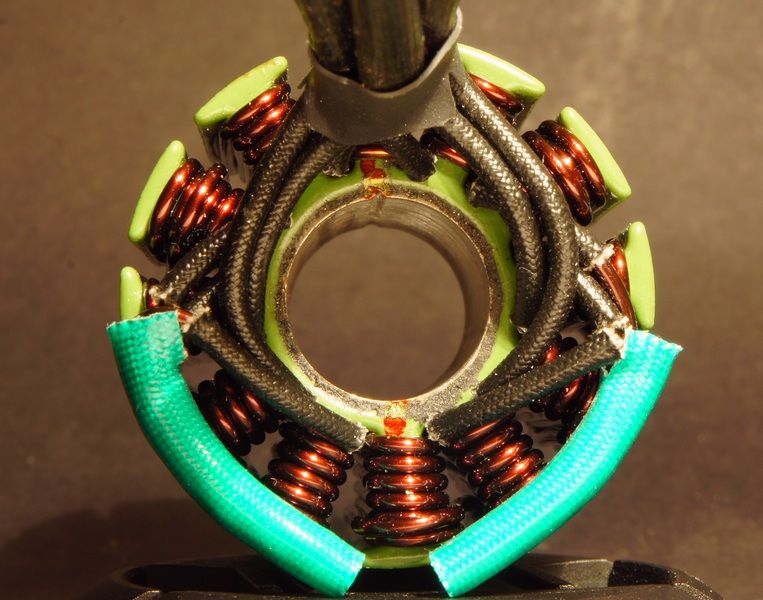

    5+6 geht auch noch mit 1.6mm Draht, ABER ich werde das nicht mehr machen:
    Das Blech geht recht früh ins Sättigung und die Folge sind dann Fehlkommutierungen. Getested mit Kosmik Regler: der hat beim 1. Pitch Pump schon abgeschaltet.
    Eine Füllung von max 17-18mm^2 hat sich bei mir als sehr zuverlässig bewiesen und habe ich für mich als Grenze gesetzt. Damit ist der Füllgrad schon etwa 80% hoher als vorher.
    Mit 5+6 1.5mm hast du aber schon 19,4mm^2, das halte ich für grenzwertig.
    Mit 7+6 1.25mm Draht YY verschaltet ergibt das etwa 510Kv (wie Original) und geht einlagig:
    Alternativ 7+6 1.32mm:
    Verschaltung (YY):

      AW: Align 700MX selber wickeln?
      Der Motor mit 5+6yy (644kV) ist für einen TDR gedacht der mit 12S schön die 2100 U/min halten soll bei einer Untersetzung von 11.48, aber auch die Option bietet geregelte 1050U/Min am Rotor zu halten. Und mit dem 1.5 er geht es sich gerade so noch einlagig aus, mit Nutzung der zweiten Lage geht auch mehr (Windungen oder Drahtdurchmesser), ich wollte aber einlagig bleiben wegen der besseren Kühlung (stichwort TDR stauwärme).
      Wie du ansprachst, das der Motor bzw der Regler bei "dicken" Wicklungen die Komunitierung verliert, habe ich auch schon bemerkt. Das bringe ich aber eher mit der daraus entstehenden Niederohmigkeit in den zusammenhang. Bei der Wicklung liege ich bei rechnerischen 9.67 mOhm wo ich bisher noch keine schlechten Erfahrungen gemacht habe, aber ich muss sagen rund 10 mOhm ist auch meine tiefste Grenze. Tiefer geht sicher auch aber vermutlich nur wenn man eine Sensorleitung mit rein zieht und einen Regler hat der damit umgehen kann.
