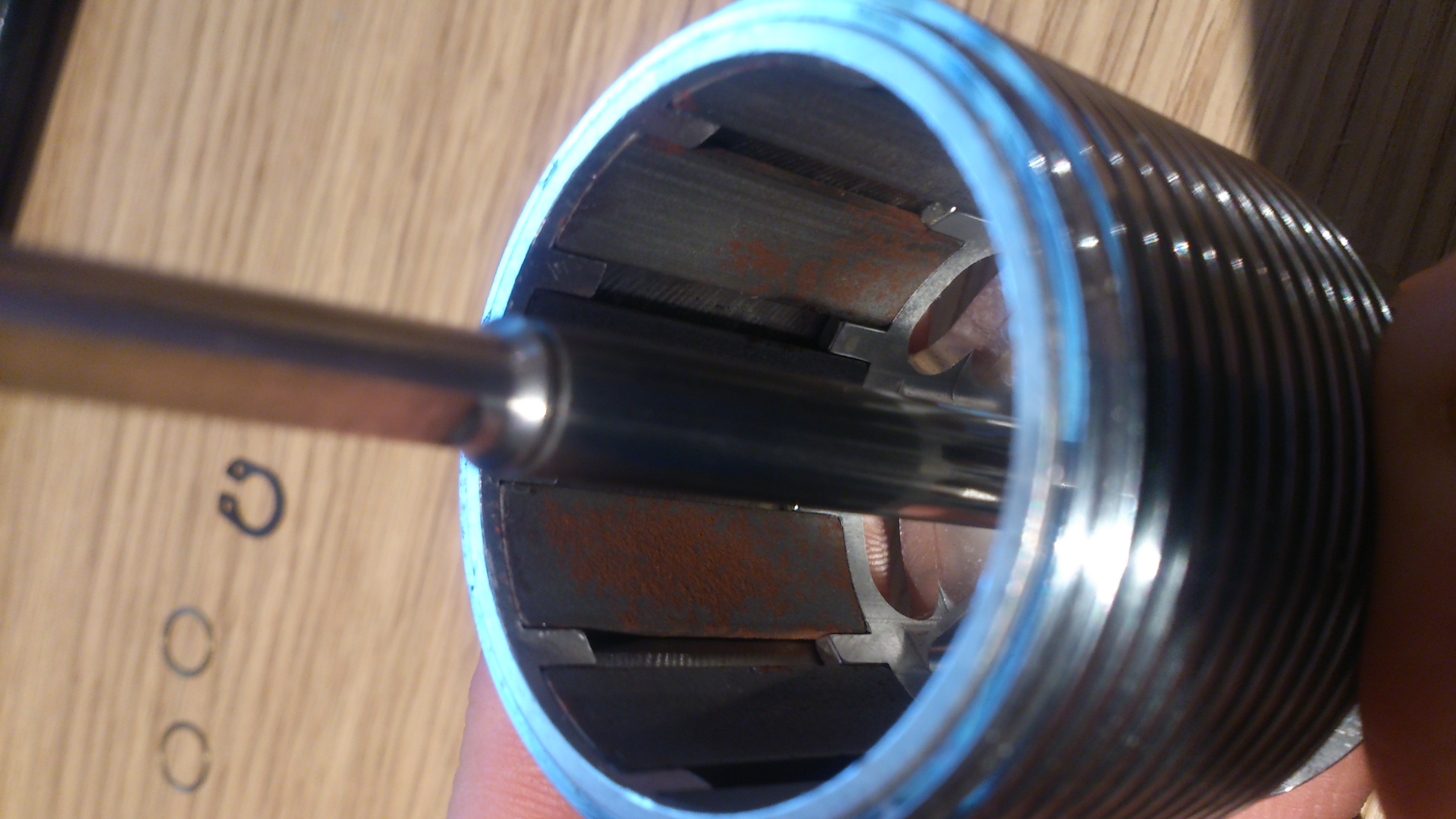

    Auch bei der Motorglocke siehts nicht viel besser aus. An den Magneten hat sich teilweise schon starker Flugrost gebildet:
    Aber man darf nicht vergessen: Ich hab für einen Billigmotor bezahlt und auch einen Billigmotor bekommen. Da fällt es einem wenigstens nicht schwer den Motor auseinanderzureissen und hat keine Angst vor Verschlimmbesserungen.

      AW: Turnigy 4956 Wickeltuning
      Hi die Motoren sind echt gut,aber ich glaub da hast ne Gurke erwischt!!ich hab den 480kv und der war besser verarbeitet.ein Kollege fliegt den 560er gewickelt von brushlesstuning und der geht wie die Hölle [emoji1]
