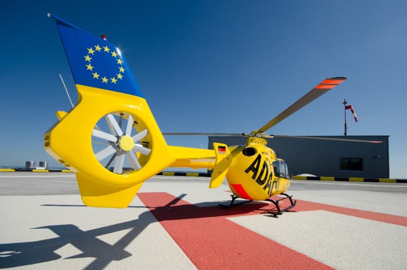

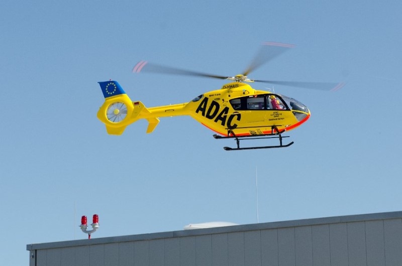

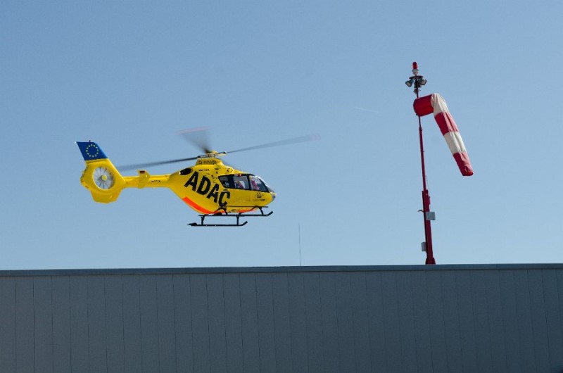

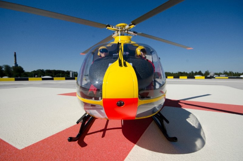

        hier meine EC135 ADAC
        Selbstgebautes Semi-Scale Rumpfmodell eines Rettungshubschrauber des ADAC Eurocopter EC135
        Original Cockpit Ausbau, Lackierung und Beleuchtung
        2 Wellenturbine SPT5 H v2 6,5 KW von JetCat / Neue Mechanik SPT 5 H-HF
        Länge: 204 cm / Höhe: 67cm / Breite 54 cm / Gewicht ca 20 Kg
        Turbinen Drehzahl bis 165000 1/min
        4 Blatt Hauptrotor, Durchmesser 205 cm, Drehzahl ca. 1180 1/min
        8 Blatt Heckrotor, Fenestron 20 cm, Drehzahl ca. 9850 1/min
        Gewicht 20 KG
        Bilder vom Hubschrauberlandeplatz auf dem Klinikum

          Hallo Karl-Heinz,
          Klasse Klasse Klasse, sieht wirklich bezaubernd aus Deine EC. Tolle Aufnahmen mit wirklich schönem Hintergrund!
