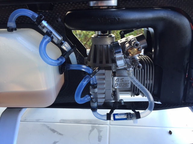

    Nach Jahren E Heli muss es dann doch mal ein Verbrenner sein :-) Hab günstig einen 700 DFC mit einem HZ 91R-3C gebraucht gekauft.
    Der hat einen Vergaser mit einer Membranpumpe. Hab 25% Nitromethan getankt. Motor springt nur an, wenn man Sprit in den Vergaser spritzt und ca. Halbgas gibt. Wenn ich die Drehzahl reduziere geht er aus. VL Nadel 2 Umdrehungen, HL Nadel 1,5 Umdrehungen, Schraube auf 12 Uhr.
    Was merkwürdig ist, wenn ich die Zündung aus mache und bei Vollgas den Motor drehe, dass der Vergaser keinen Sprit zieht. Bläschen im Schlauch bewegen sich nicht. Hab den Vergaser schon auseinander gebaut. Da ist alles sauber und ok.
    Ich hab ja keine Ahnung von der Membranpumpe. Aber es läßt sich nur mit viel Druck Sprit in den Vergaser spritzen. Ist das ok so?

    Das Rückschlagventil ist eingebaut und richtig herum in der Druckleitung ?

            Ein Motor mit Regulator braucht einen gewissen Druck auf der Spritleitung das er Sprit ordentlich ansaugen kann, deshalb die Frage ob das Rückschlagventil in der Druckleitung die vom Gehäuserückdeckel kommt richtig herum (Durchflussrichtung) verbaut ist und ca. 10cm vom Deckel in der Leitung eingeschleift ist.

              Filter ja aber Rückschlagventil so sieht das nicht aus. Ich hab mir gerade mal die englische Anleitung angeschaut, die ist ja viel ausführlicher. Da ist auch ein Ventil zwischen Kurbelgehäuse und Tankbelüftung. Scheint auch wichtig und logisch zu sein!
                Genau das meinte ich auch, und ohne dem lauft der Motor nicht.
                Am Foto sehe ich nur 3 Spritfilter was ich völlig unnötig finde, einer in Spritleitung vom Tank reicht vollkommen finde ich.
                Gruß Wolfgang

                  Klar das leuchtet mir ein :-) Also das Rückschlagventil am besten vor oder hinter den Filter? Noch ein zusätzliches zwischen Kurbelgehäuse und Tankbelüftung?
                  Das andere sind T Stücke, zum Be und Entsanken. Denke ich nehm den zum Ent-tanken raus.

                    ok jetzt hab ich :-) Nur ein Ventil zwischen Gehäuserückseite und Drucktankbelüftung :-) Sorry für die lange Leitung. Read the fu__ing manual......

                      Ich würde bei einem Motor der den Druck vom Gehäuserückdeckel nimmt nur einen Filter vom Tank zum Vergaser einbauen und am Besten den 3 Wege (T-Filter), ist dann beim Tanken besonders Praktisch.
                      Und das Rückschlagventil dann so verbauen/verlegen das man beim Tanken und nach dem Fliegen recht leicht dazu kommt um den Druck aus dem Tank zu lassen.
