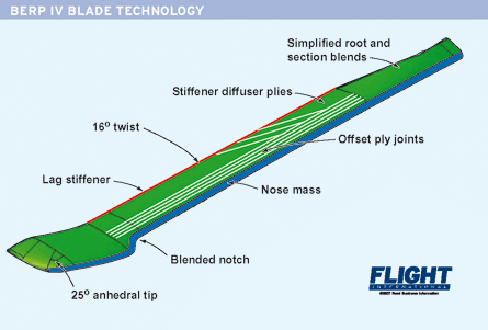

                        Zitat von Blattschmied Beitrag anzeigen
                        Was jetzt fehlen sind noch die richtigen Blätter alles was über 240 Kmh geht bremst den Heli mit den Blättern die es zur Zeit gibt.
                        Wie solch ein Blatt konstruiert sein muss ist kein Geheimnis:
                        Die Umsetzung ist allerdings komplex da das Blatt an den richtigen Stellen definiert flexen muss.

                          AW: Suzi Janis Speedprojekt
                          Aber bitte nicht dies Blattspitze....
                            Hallo Zusammen
                            Ich stimme dem Albert da zu. Nicht alles was aus der" Manntragenden Fliegerei " stammt für den Modellbau gut sein muss. Das was du da abgebildet hast haben wir in den 90 igern schon gefertigt. Für schwere Hubis ok nicht zum speeden zu gebrauchen
                              Hallo Fred,
                              Kannst du etwas mehr dazu sagen warum euer "BERP" Blatt nicht zum speeden geeignet war? Hat einfach die Endgeschwindigkeit gefehlt oder gab es andere Probleme zum Beispiel mit der Flugstabilität? Würde mich sehr interessieren. Ich denke das meiste wird zurzeit an den Blättern verschenkt.
                              Gruß Gregor
                                Würde mich ebenfalls interessieren und vor allen Dingen warum es den Westland Lynx schnell macht und das Modell nicht.
