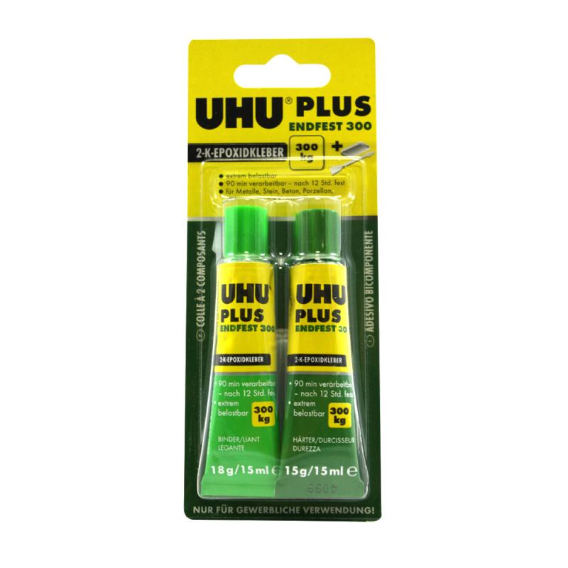

    War heute im Baumarkt mir nochmal UHU ENDFEST zukaufen.
    Zum einen gabs "UHU PLUS ENDFEST 300" mit dem aufdruck "300KG"
    Dann gabs in gleichem Grün-Gelb design "UHU PLUS ENDFEST" da wo sonst die "300KG" steht steht jetzt nur "90min".
    Beide Kleber haben eine verarbeitungszeit von 90min und sind nach 12h fest!
    der einzigste unterschied, man hat wohl eine "neue formel" und gleichzeitig die 300kg sowie die Bezeichnung "ENDFEST 300" geändert....
    WIESO???
    Gabs hier wieder vollschlaue deppenpolitiker die der Meinung waren inhaltstoffe zuverbieten die für eine hohe Festigkeit sorgten???
    Man wird ja wohl kaum die 300kg wegnehmen wenn sich durch die neue formel am Produkt nix ändern würde.

        Hier die Produktinfo von UHU.com
        "Lösungsmittelfreier Zweikomponenten-Klebstoff auf Epoxidharzbasis für höchste Belastungen. Die Verarbeitungszeit beträgt bis zu 90 Minuten. Härtezeit und Endfestigkeit (bis zu 3000N/cm2) sind temperaturabhängig. Bei Raumtemperatur nach 12 Stunden fest. Die Klebeverbindung ist schlagfest, alterungs- und feuchtigkeitsbeständig.
        Auch in der anwendungsfreundlichen Doppelkammer-Spritze für die einfache Ausbringung der 2 Komponenten im richtigen Mischungsverhältnis."
        Scheint also von der Festigkeit her alles beim Alten zu sein.

          Könnte man wohl meinen...aber genau da wo "300kg" steht, steht jetzt "90 min" und der Kleber heißt nicht mehr "ENDFEST 300" sondern nur noch "ENDFEST". (Verpackung ist aber exakt die selbe)
          Auf der Verpackung steht das der kleber bei 180°C in 5 min. eine Festigkeit von 300kg erhält. bei 20°C nur 120kg.
          Ich möchte damit ALU in Carbon verkleben, kann man Carbonteile problemlos für 5min bei 180°C im ofen "backen"??? Alternative wäre sonst 100°C (250kg, 10 min)
          Die Festigkeiten habe ich jetzt der alten Verpackung entnommen. was steht den bei der neuen formel?
          hier die alte:
          20°C 12h 120kg
          40°C 3h 180kg
          70°C 45min 200kg
          100°C 10min 250kg
          180°C 5min 300kg
          Ich hatte mir mal die neue Verpackung im baumarkt durchgelesen, als tip bei der Verarbeitung stand da, das man mit dem härteranteil die kleber eigenschaften ändern kann. so ein tip steht auf der alten Verpackung nicht. könnte das mit der "neuen formel" zutun haben? ich glaube aber nicht auf der neuen Verpackung gelesen zu haben das eine Festigkeit bis 300kg erreichbar ist. es muss ja einen grund haben warum die 300kg verschwunden sind.

            Ich glaube/hoffe, das hat rein marketingtechnische Gründe. Man will den Kunden nicht mit chemischen Daten im Produktnamen verwirren. Heute muss ja alles für Kevin & Co gemacht werden. Dass der Kleber schlechter geworden sein könnte, glaube ich nicht. Eher der Preis höher.
            Aber ich lese hier als alter Uhu-Fan auch gerne mit, was uns Fachleute dazu sagen.
            Vergiss nicht, dein Carbon gut anzuschleifen (falls es sich um so glänzende Platten handelt)!

                    AW: UHU PLUS ENDFEST, neue Formel?
                    Also statt auf die Politiker zu schimpfen (sorry ist aber echt weit hergeholt)
                    Einfach mal 2min google bemühen:
                    UHU-profishop: UHU PLUS ENDFEST, Doppelkammerspritze 25g
                    (da stehen die 90 Minuten)
                    Das ist der Verweis auf die technischen Eigenschaften (da stehen die 300kg)
                    UHU-profishop: UHU plus endfest 300 / Zwei-komponentige Reaktionsklebstoffe
                    Und hier ist das Datenblatt, ohne 300 gibt es keines also ist es wohl das gleiche:
                    UHU-Profishop – Der Klebstoff-Shop für den gewerblichen Bedarf. Große Auswahl an Klebstoffen inkl. Großgebinde. Schnelle Lieferung, Zahlung auf…
                    Einfach kleben, ich würds nicht bei so hoher Temperatur aushärten. 180°C ist eh max und ob der Ofen das präzise einhält ist fraglich.
                    Außerdem klebst Du Alu und Carbon, da würde ich die Ausdehnungskoeffizienten vergleichen den zu hoher Unterschied wäre schlecht.
                    Also einfach etwas Geduld
                    Gruß, Andi
                    Edit: wg. neue Formel, das kommt doch immer gut! Wenn immer noch zweifel: morgen anrufen und bitte Ergebnis posten!

                              Hallo Muki
                              ich denke, dass das Werbeversprechen von 300Kg aussen auf der Verpackung jetzt weggelassen wird, da es nur unter bestimmten, technischner Bearbeitungsschritten (Tempern bei 180°C) erreicht werden kann und für irreführend verstanden werden kann.
                              Nicht jedes Bauteil kann mit 180°C getempert werden, es kann zu gros sein für einen Ofen, schmelzen,technisch zerstört werden usw.
                              Nicht jeder Endanwender weis mit der Angaben umzugehen. Besonders im Heim und Hobby bereich ist das dann problematisch und aus Sicht der Produktehaftung fahrlässig.
