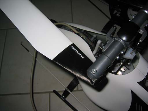

    Guckst Du:
    Hmmm.....Ist doch der Stecker der das Pitch-Signal vom Empfänger zum VStabi führt rausgerutscht
    Der Stecker ist nur mit einem Kabelpin bestückt, da die Stromversorgung schon über den AUX-, Nick- und Rollstecker mehr als ausreichend ist und da der Empfänger gaaaanz vorn im Hubi sitzt zählt jede eingesparte Litze im "Kabelbaum".
    Das eine Kabelpin ist also nicht in der Lage, die Stecker sicher zu halten, obwohl da nix dran zieht und zerrt.
    Wenn ihr eure Kabel auch selbst konfektioniert, dann bestückt lieber gleich alle 3 Pins, auch wenn nur einer benutzt wird.
    Guggst Du waida:

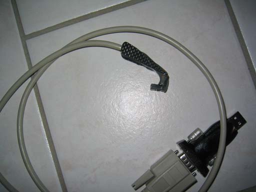

    Da fällt mir auf bei deinem Bild, wie programmierst du eigentlich dein V-Stabi*?
    Wie kommst du denn da an die Buchse ran?
    Oder fliegst du etwa "original"?

              na klar, total Original
              neeee... selbst wenn´s super tut, irgendwas muss man doch immer neu probieren
              guggst Du:
              und man muss nichtmal die Haube abmachen:
