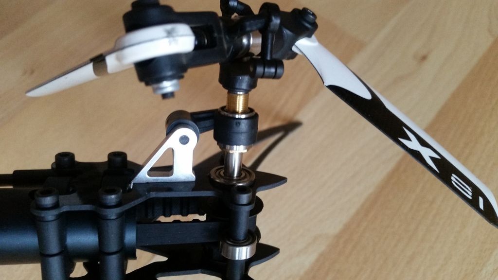

                  550SE:
                  Speziell zum Logo: bei mir hat nach einigen Flügen (habe sie nicht gezählt) ein Lager in der Heckschiebehülse blockiert. Hatte zur Folge, dass sich die Hülse aufgedreht hat. Damit war die Kontrolle über das Heck verloren und ein heftiger Absturz war die Folge. Schadet also sicher nicht, die im Auge zu behalten.
                  [IMG][/IMG]
                  Gruß Christian
