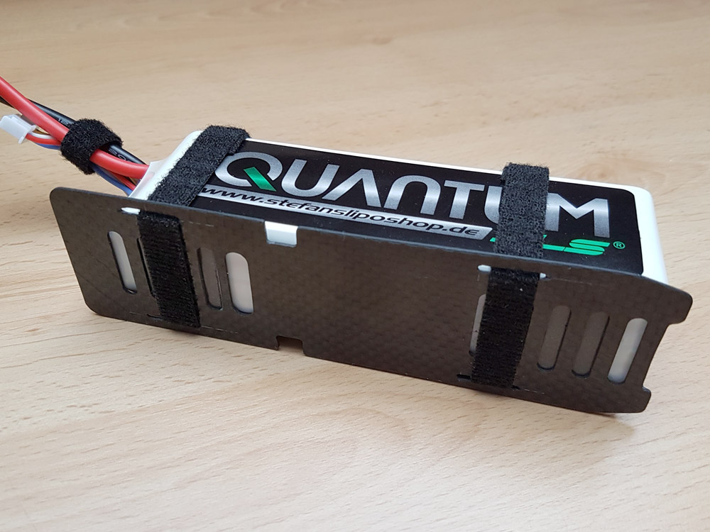

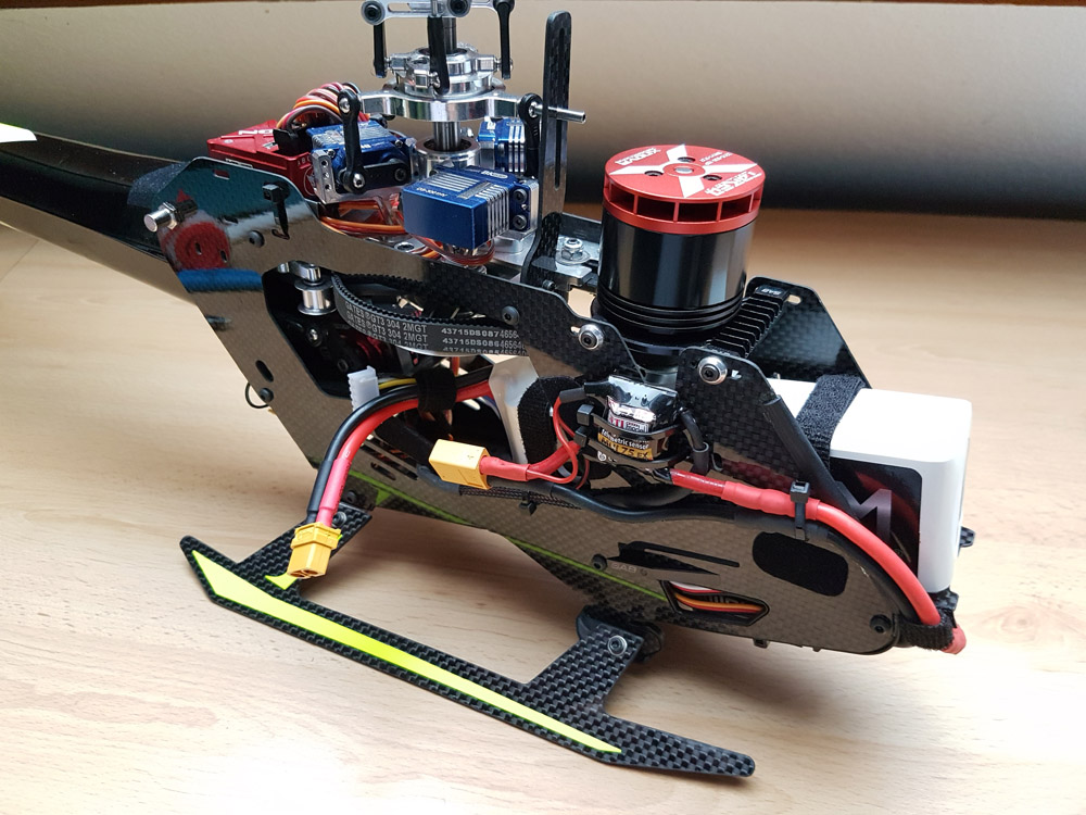

                    Ich habe nun für den Goblin 420 die SLS Quantum 2700 mAh / 30C Lipos angeschafft.
                    Damit habe ich nur noch ca. 1.5° Schräglage nach hinten - ich denke, das kann man verschmerzen.
                    Die Quantums gehen allerdings nur senkrecht rein, also die schmale Seite muss auf die Akku-Schiene montiert werden. Dadurch kann man aber kein Klettband längs zur Flugrichtung verwenden, weil die Kabel vorne im Weg sind. Also habe ich die Akkuschienen am Rand mit kleinen Schlitzen versehen, damit man die Klettbänder quer über die Akkus spannen kann. Klappt super.
                    Die Quantum 2700er / 30C sind übrigens sind übrigens die einzigen SLS Lipos, die in der Größenklasse überhaupt reinpassen. Alle anderen haben andere Formfaktoren.
                    Der Akku muss aber so reingeschoben werden, dass die Anschlüsse innen rauskommen, nicht vorne bei der Haubenspitze.
                    Hat mich einiges an Nerven gekostet, aber nun passt es.

                      Hast du Fotos von der Montage, habe auch den Akku aber eigentlich ohne Problem untergebracht.

                        Bittesehr:
