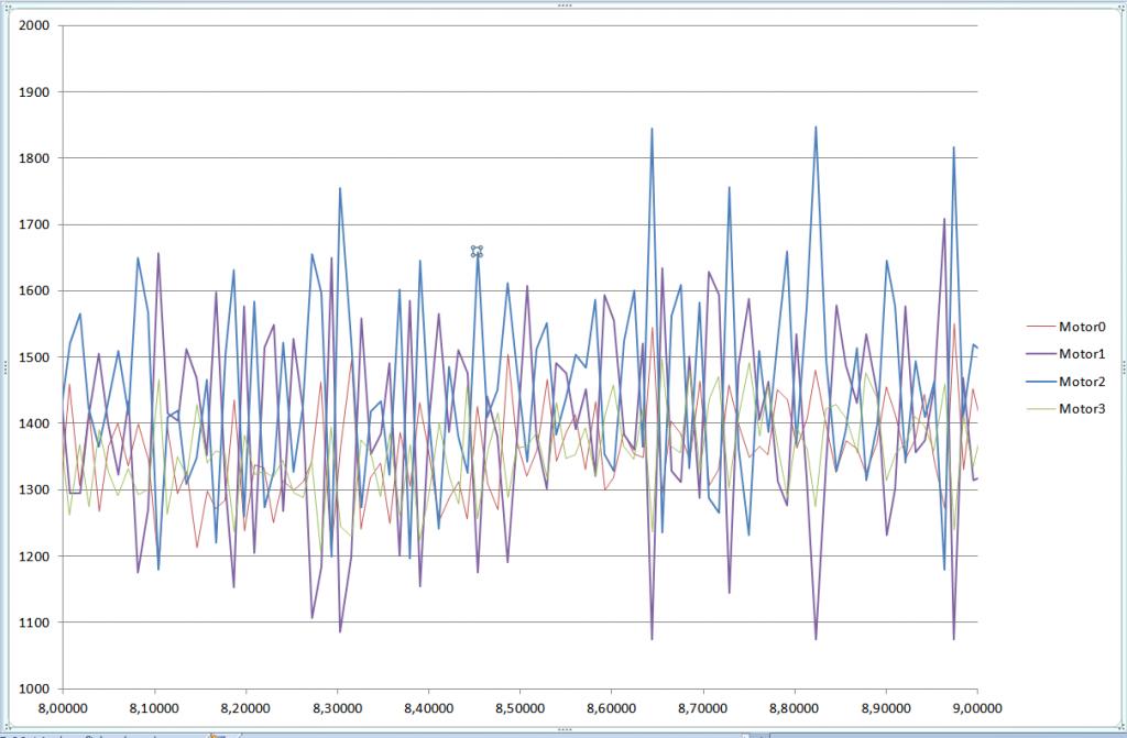

        Nach dem Abkühlen und noch etwas Korrektur nach unten von I und D (fast so, wie sie von sixchannel mal hier gepostet wurden) hab ich dann mal versucht, die Motor-Signale über die GUI zu loggen (hab leider keinen Data-Logger), die kleinste Auflösung sind hier 10 ms, also rd. 100 Hz).
        Also mit Kabel dran versucht über meinem Tisch zu schweben, im Motor-Tab sehe ich die sehr stark schwankenden Motor-Signale deutlich.

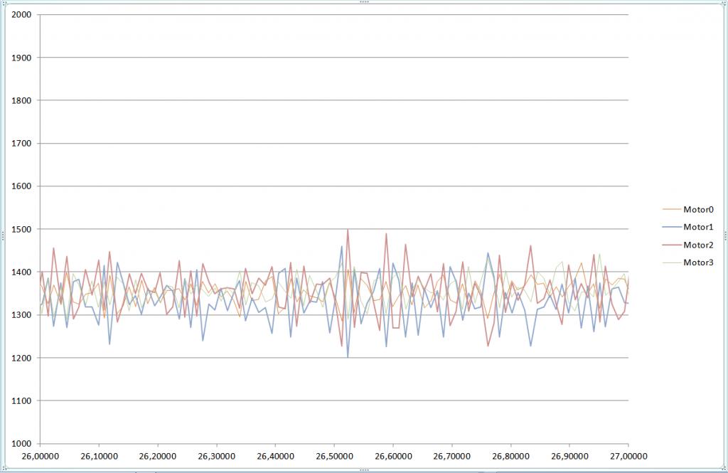

        Dann hab ich das gleiche mal mit Looptime=2000 gemacht (hatte bisher immer 1600), deutlich weniger Dynamik, siehe Anhang.
        Kann das leider nur sehr umständlich mit Excel auswerten und hab mal für beide Grafiken einen Zeitraum von einer Sekunde dargestellt. Meine beiden "Problem-Motoren" sind in der Linienstärke etwas dicker dargestellt.
        Bei der Dynamik auf den Kurven müssen die ja wärmer werden, nur warum steigt das so rapide an bei ßnderung der Looptime? Und warum eigentlich nur bei zwei Motoren, auch mit Looptme=1600 sehen die beiden nicht warm werdenden Motoren ähnlich aus wie bei Looptime 2000.
