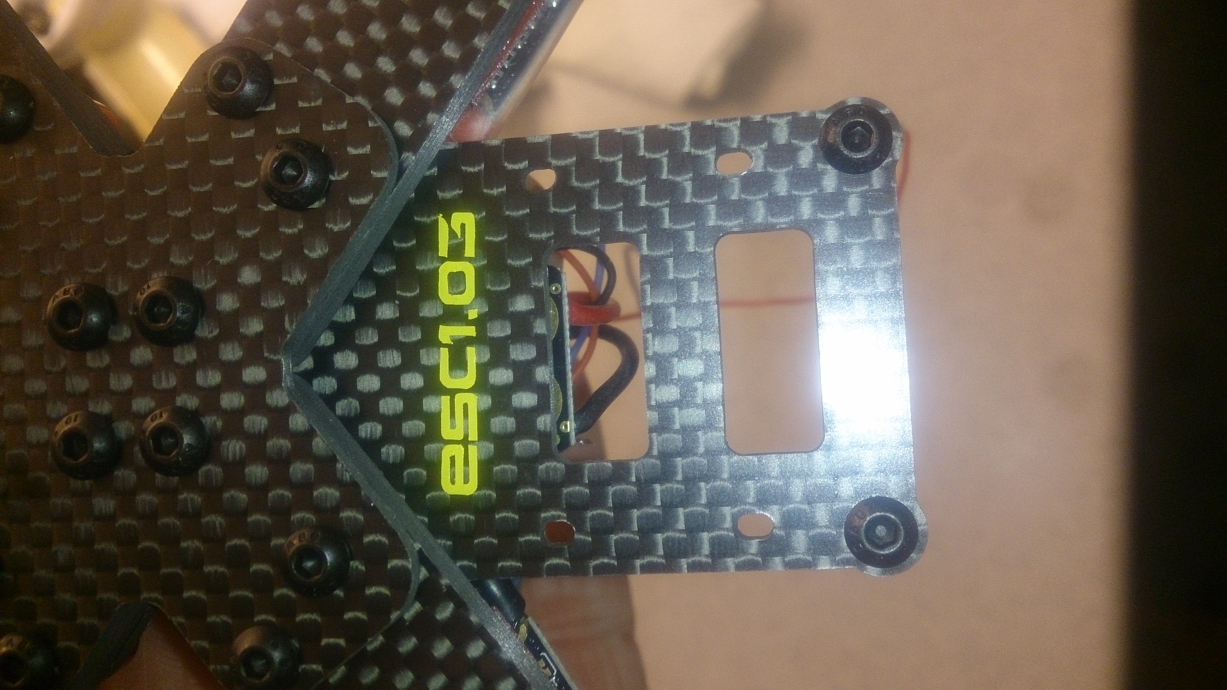

      so ein koptr ist ready
      es gab nochn aufkleber das ich auch weiss welche kopter das update hatten.
      Bei RC29 und spektrum gibts evtl nen bug also nochn paar tage lieber warten

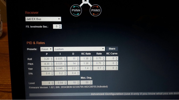

                                #690
                                Ja, min Command 1000!
                                Hab Pids aus der User Liste geflogen, da war's auch. Diese Werte sind schon verändert.
                                Es ist ja wie gesagt nicht immer! Gestern war's 1x im ganzen Flug. Dann mal 2 mal.
                                Aber nicht wirklich reproduzierbar, das ist das doofe
                                Zuletzt geändert von Helipilot77; 15.09.2016, 17:46.
